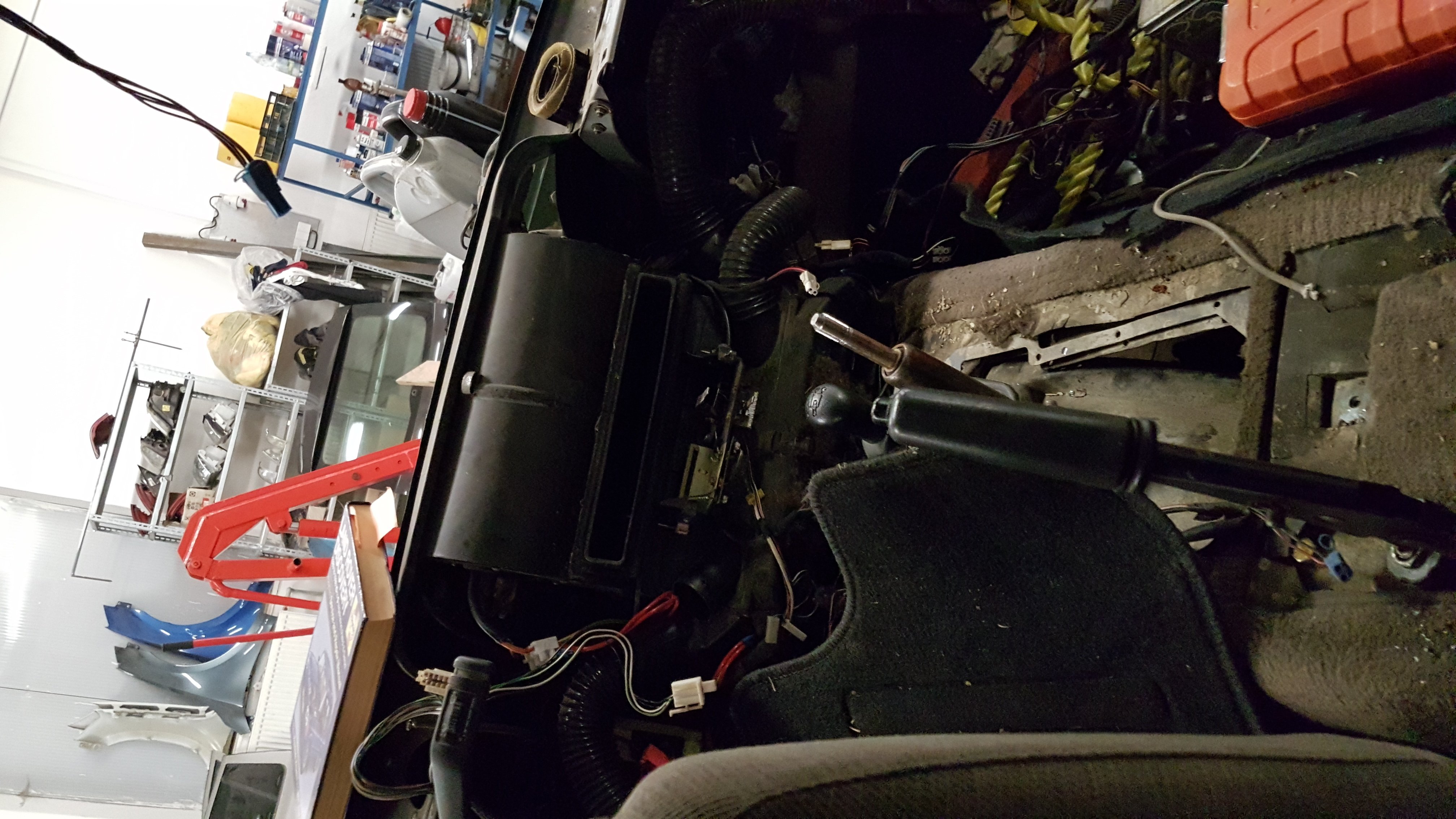

Neviem ci ti to pomoze....

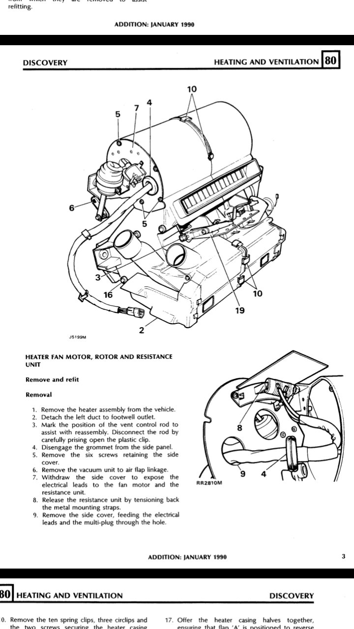

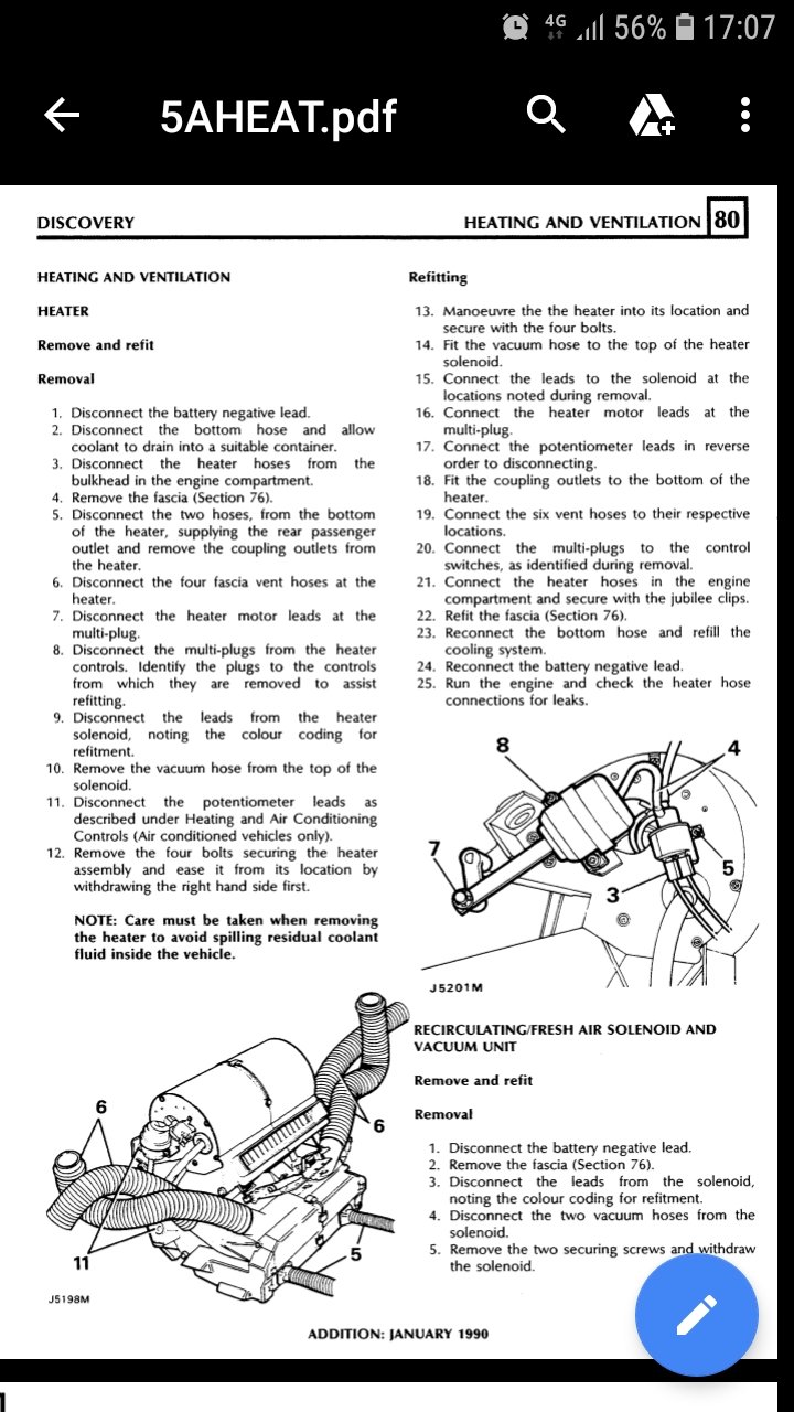

Cele je to tu
5AHEAT.pdf
(452.47 KiB) Staženo 153 x
