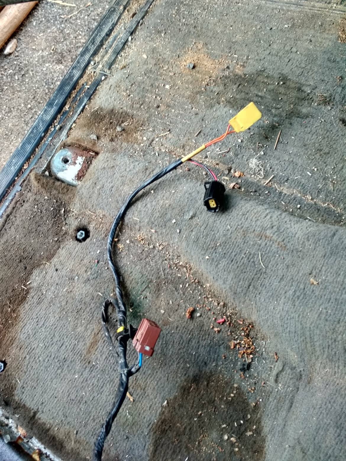

Zdar,koupil jsem el.ovládané a vyhřívané kožené sedačky,chtěl bych je dát na místo obyčejných sedaček.Koupil jsem to ohledně včetně středového tunelu s vypínači.Máte někdo schema elektroinstalace?Pravděpodobně nemám v hlavním svazku el.kabelů přivedeny dráty.

Tak to jsem překvapen žil jsem v tom, že kabeláž je nachystána na full výbavu, ale je pravda, že pro zesilovač H/K kabeláž v autě nemám, ale pro středové repro ve dveřích je.
Re: D2 montáž sedaček
Já jsem měl auto bez výhřevu,ale když jsem koupil sedačky od Hanyse, tak jsem to normálně připojil na konektory (jak sedačky tak spínače) a vyhřívání šlo, resp. šlo napětí do konektoru, ale sedačky nehřejou, což je jiný problém. Konektory jsou hnědý.

Vyhrev se myslim musi v BCU aktivovat diagnostikou. Ale pokud tam jde napeti, tak bude problem jinde.
