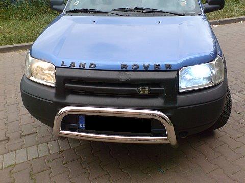

Ahoj všem. Tak už mám namontovaný xenony na LRF Td4 2003, kde nahradily H4. Mám 8000K a svítí bezvadně. Montáž trvala asi hodinu. Sada stála 5000,-Kč a to proto, že jsou překlápěcí na potkávací i dálkové, tedy jedna výbojka s překlopným krytem. Mám slíbeny i fotky z jednotlivých fází montáže. Jak je budu mít, pověsím je sem - tedy jestli to technicky zvládnu.
Petr 8)

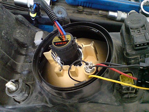

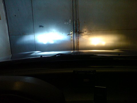

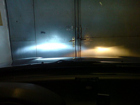

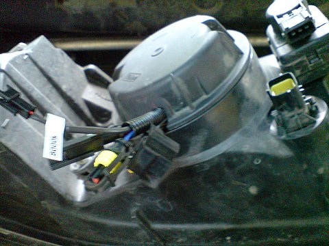

Zdravím všechny
Přikládám sem fotky montáže xenonů za Petra.
Dále bych odpověděl na některé vaše otázky.
1.schválení provozu na pozemních komunikacích.
Dodělávané xenonové výbojky nejsou schválené pro provoz na pozemních komunikacích.
Jeden z důvodů je ten že světlomety musí být vybaveny automatickým naklápěním paraboly podle
zatížení vozu.Co sem pátral u známých(technik STK,policista Městské policie)tak prej se to moc
neřeší.

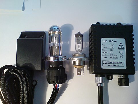

2.klopená a dálková světla-v nabídce H4 xenonů je systém který pomocí elektromagnetů posouvá xenonovou výbojku a tím je zajištěno přepnutí klopených a dálkových světel.
Asi Vás bude taky zajímat reakční doba pro ty co rádi blikají dálkovými světly.
Reakční doba na probliknutí u rozsvícených xenonech je k nerozeznání od normální H4.
Probliknutí u zhasnutých xenonech je problém (než se výbojka rozsvítí do plné svítivosti tak jí to trvá zhruba cca 4 vteřiny.
3.označení 6000k,8000K,12000K toto označení se používá pro zabarvení světla(bílá,do modra,do fialova).
4.montáž-montáž lze zvládnout během 1 hodiny.
5.spotřeba-klasická H4 odebírá 55W,xenonová výbojka má odběr 35W
6. Cena přestavbové sady na H4 je 5000kč včetně DPH.
Případné dotazy nebo obědnávky na tel 720 107 107
