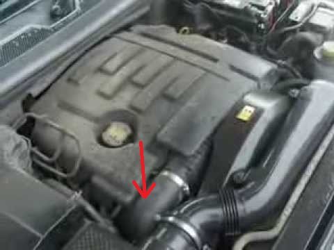

a ten černý kouř - zkontroluj si hadici, co jsem ti označil na obrázku, jestli není v ohybu zespodu prasklá. Přisává to potom vzduch a kouří, jako z kamen. Prasklina nebývá velká

Jestli se dobře dívám, a je to hadice od turba, tak případná prasklina nemusí být bez tlaku (tedy u stojícího auta vidět), ale může se otevřít až ve chvíli, kdy turbo začne tlačit. Je potřeba ji buďto vyndat nebo pořádně prohmatat.

Hadici jsem mel už venku. Ta je v poradku🙁

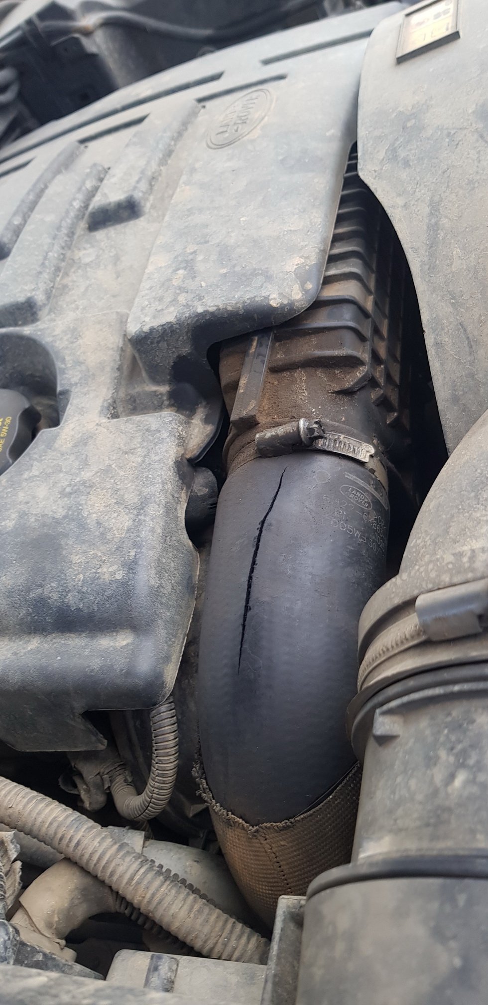

Opět mě potkala prdlá hadice mezi intercoolerem a motorem. Tedy černý kouř a ztráta výkonu.
Jako tvl podruhé během 8.let? To ta hadice má životnost 4 roky???

Hadici jsem vyměnil. Sám. A trvalo to hodinu, páč jsem manuálně velmi zručný a vše bylo také zasraté v tom motoru. Takže žádná čtvrthodina :D
No a diskoška už jezdí jak drak (fakt to jako najednou jede).
A spotřeba šla o 2 litry na 100 dolů. Takže po 3 dnech lehkého ježdění v Praze počítač ukazuje 11 (ale půjde to tak na 12 hádám). Před tím skoro 14.
Ta hadice mohla být klidně naprasklá rok.
