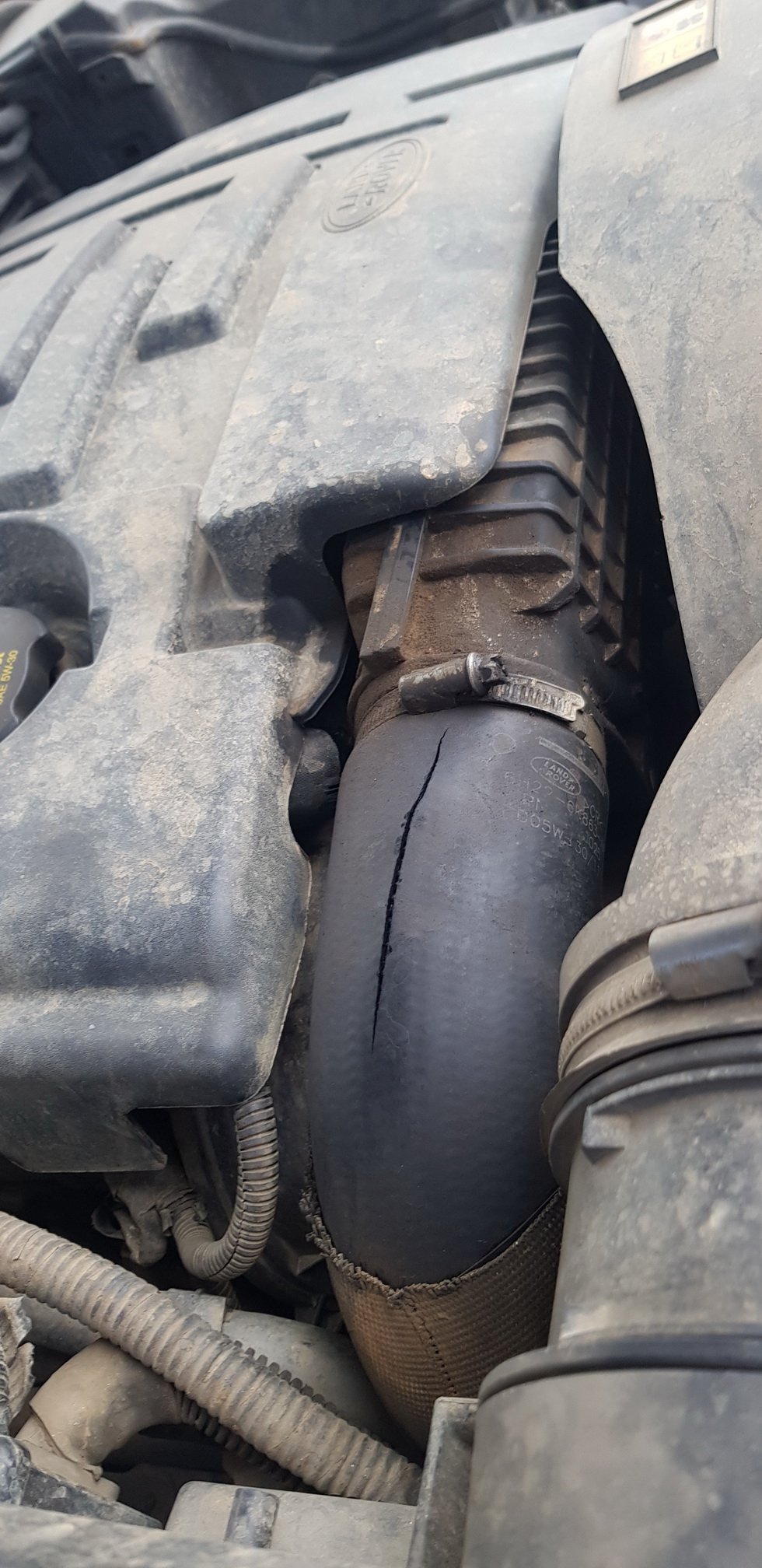

Opět mě potkala prdlá hadice mezi intercoolerem a motorem. Tedy černý kouř a ztráta výkonu.
Jako tvl podruhé během 8.let? To ta hadice má životnost 4 roky???
Premýšlím to rovnou vše nahradit silikonama ala https://www.jgs4x4.co.uk/land-rover-dis ... -hose-set/
Nemáte s tím někdo zkušenosti?
Koukal jsem se na videa, vypadá to, že vyměnít tu "velkou" hadici k intercooleru je snadné a že to asi dám i sám, ale ty ostatní jsou prý nějak složitejší.
Cenu nebudu řešit, jestli to stojí kolem 3000,-, protože případná závada někdě mimo civilizaci v poušti se pak prodraží X násobně.
Děkuju.

#13 Příspěvek od Maxsel » 23 pro 2018 18:34
Taky jsem koupil levnou od Britpartu a podle toho, jak už teď vypadá, myslím, že čtvrtý rok nepřežije... Příště už nebudu šetřit.

Dával jsem silikonový sám :cool
Jestli zvládás namontovat xlifter tak zvládneš i tyto hadice. :muscle

Zatim jsem to omotal powertapou, trochu to pomaha :D :D

Daval jsem silikony. Jsou tam tak 2 roky a cca 50tis km a vypadaji jak novy rekl bych.
Kdybys chtel, mam v garazi tu puvodni, neni poskozena. Aspon jako prozatimni reseni. Vymeneny je to za 15min.

Tak mi přišly silikony :D
Hadici jsem vyměnil. Sám. A trvalo to hodinu, páč jsem manuálně velmi zručný a vše bylo také zasraté v tom motoru. Takže žádná čtvrthodina :D
No a diskoška už jezdí jak drak (fakt to jako najednou jede).
A spotřeba šla o 2 litry na 100 dolů. Takže po 3 dnech lehkého ježdění v Praze počítač ukazuje 11 (ale půjde to tak na 12 hádám). Před tím skoro 14.
Ta hadice mohla být klidně naprasklá rok.
