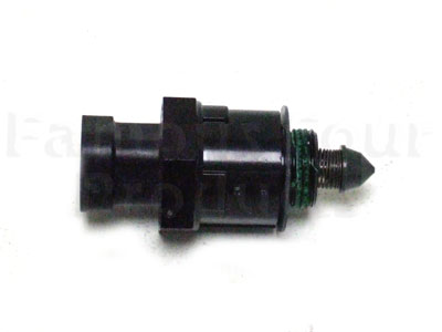

A co v tom servise zjistili na diagnostice?Měl jsem podobné problémy ale s kolísáním otáček a pomohla výměna stepper motoru.Postupně jsem odpojoval čidla teploty vody , váhy vzduchu , teploty paliva a motor vždy zdechnul,po odpojení stepperu se nic zásadního nezměnilo.Po výměně bylo vše OK.

Karelcom nenapsal jestli to chcípá jenom na volnoběh nebo i za jízdy.
Jinak to kolísání a chcípání motoru může dělat to co psal Karel. Ta věc se stará o množství vzduchu který teče kolem zavřené klapky na volnoběh. Což znamená, že pokud nefunguje, množství vzduchu neodpovídá palivu a auto na volnoběh houpá nebo chcípá. Podle mého diagnostika 3,5 a 3,9 V8 neumí nijak zkoumat. Ten počítač je dost primitivní a ani si neukládá chyby jako v P38 nebo DII. Takže diagnostika je na nic.
Zkus ten ventil vyndat a regulovat to prstem jestli se to zlepší.

Najdeš to na zadní straně motoru, jakoby před předním sklem nejdříve povolíš konektor a pak vyšroubuješ.Někdy pomůže jen pročištění a rozchození vratné pružinky.Jinak nový stojí v Anglii od 55liber+VATalap píše:Mám jeden dotaz. I když nemám Disku, ale RR ale mám tam taky V8 4,0. Co je to ten Stepper a kde ho najdu? Mám taky docela problémy s volnoběhem a na diagnostice bylo všechno OK. Popřípadě kolik ta součástka stojí? Díky

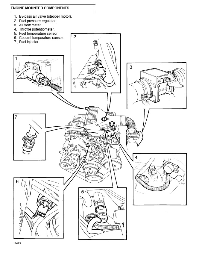

Stepper motor - presne tak, najcastejsia vec nekludneho volnobehu (nie vsak pravidlo) je stepper motor. Najdes ho na zadnej strane plenum inlet manifold (ta hlinikova vec s napisom 3.9), je to solenoid kt. svojim pohybom reguluje prietok vzduchu pri volnobehu (pri zavretej klapke vzduchu ovl. plyn. pedalom). Treba ho odpojit, vysroubovat, dekarbonizovat, premazat a vlozit spat (na locktide alebo silikon). Tiez je dobre precistit cely bypas v ktorom je nasroubovany.
Tiez je dobre si skontrolovat predzapal - odpojeny podtlak rozdelovaca a pri volnobehu cca 700-800 ot. nastavit 6stup. do minusu.
Tiez je dolezite mat vsetky podtlakove hadice v poriadku a spravnom mieste, a mat istotu ze sanie nechyta falosny vzduch mimo stepper motor a vahu vzduchu!
Dalsia vec co lubi ovplyvnit hladky volnobeh je snimac rychlosti pohybu auta na prid. prevodovke.
Potom by bolo dobre zmerat tlak paliva pred regulatorom, po zapnuti kluca ma byt 2,4-2,6 kgf/cm2. Po vypnuti moze padat o 0,7 za min.
Cidlo teploty paliva a vody nema vplyv na volnobeh, iba na bohatsiu zmes pri nizkch teplotach (s tym spojene zle starty v studenom pocasi.)
Diagnostika nenacita stepper motor- nacita lambdy, cidlo vody a paliva, vahu vzduchu. Chyba v elektronike je zriedkava (aspon tak pisu na mudrych forach).
Na pril. obr. su veci kt. vstupuju do hry, chyba tam cidlo rychl. pohybu auta na prid. prevodovke a pumpa paliva v nadrzi.
To co ma Karel by mohol byt aj potenciometer klapky vzduchu, rozstelovany, povoleny, pokazeny?

Jestli jsi myslel mě tak to už bylo všechno vyměněný dvakrát. Taky jsem to typoval na váhu vzduchu nebo malej tlak paliva. Váhy jsem tam měl už dvě jiný, jiný čerpadlo, jinej volnoběžnej ventil, dva počítače, odpojený lambdy, relátka, podtlak rozdělovače, čidla a bůh ví co ještě. Tam bude asi zrada v kabeláži. Jestli jo tak se mi to měnit nechce. Buď to dám karbce nebo to někdo koupí jak to je s ND na opravu co si řekne i dodatečně, nebo ho zvrakuju. Bude to sice škoda, protože je to docela pěknej RRC 91 v kůži. Ani není moc zničenej ani schnilej, ale kšeft je kšeft. K

Ten ventil paliva je namalovanej na nějakým divným místě ne? Vdyť je přeci z tohoto pohledu vlevo pod volnoběžným ventilem K

To bude drátek potvora. K
