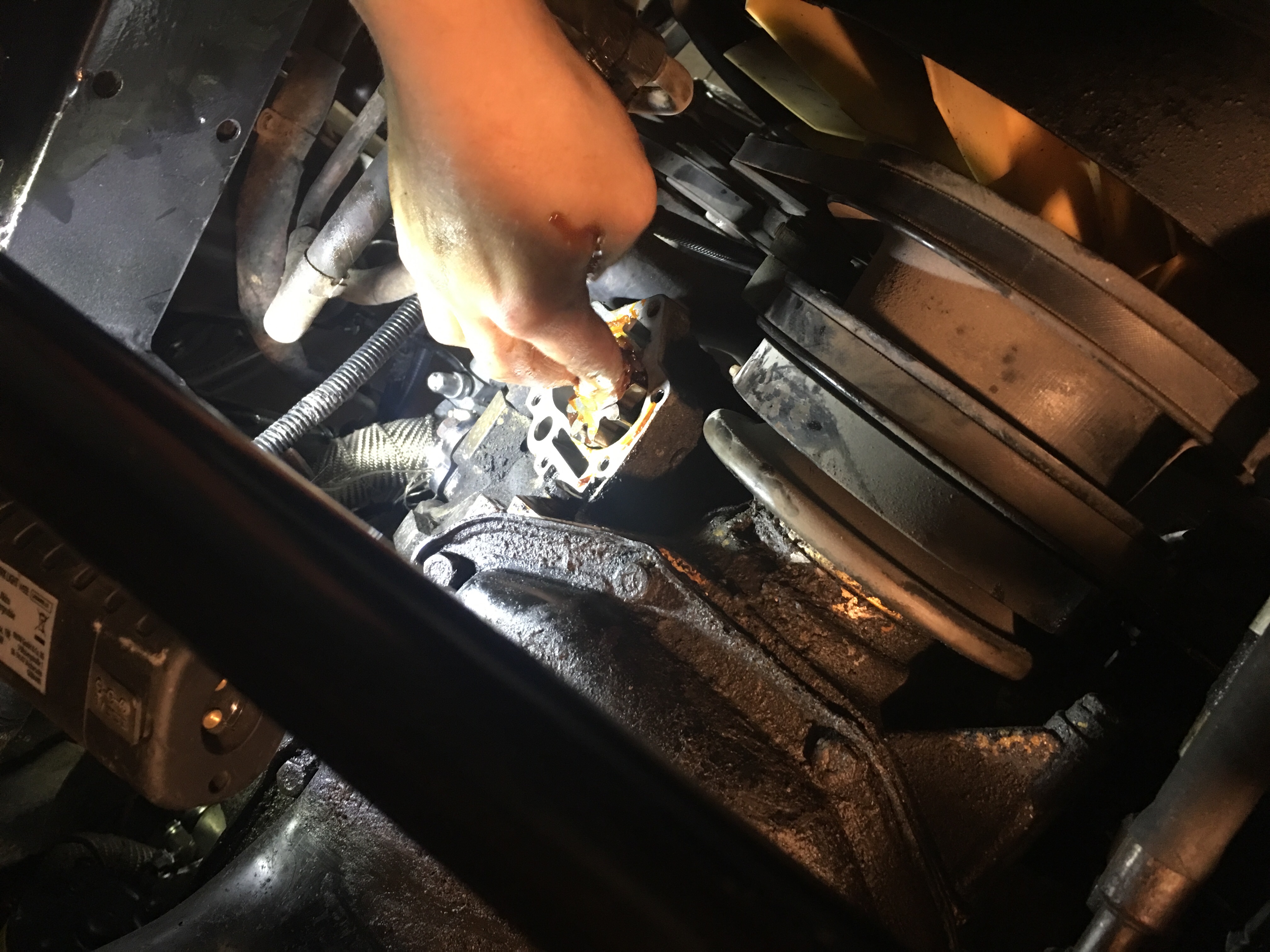

#6 Příspěvek od Jirka Kroupa » 28 čer 2018 16:50
Tak a uz maže, přišlo mi jednodušší sundat prirubu s filtrem.
