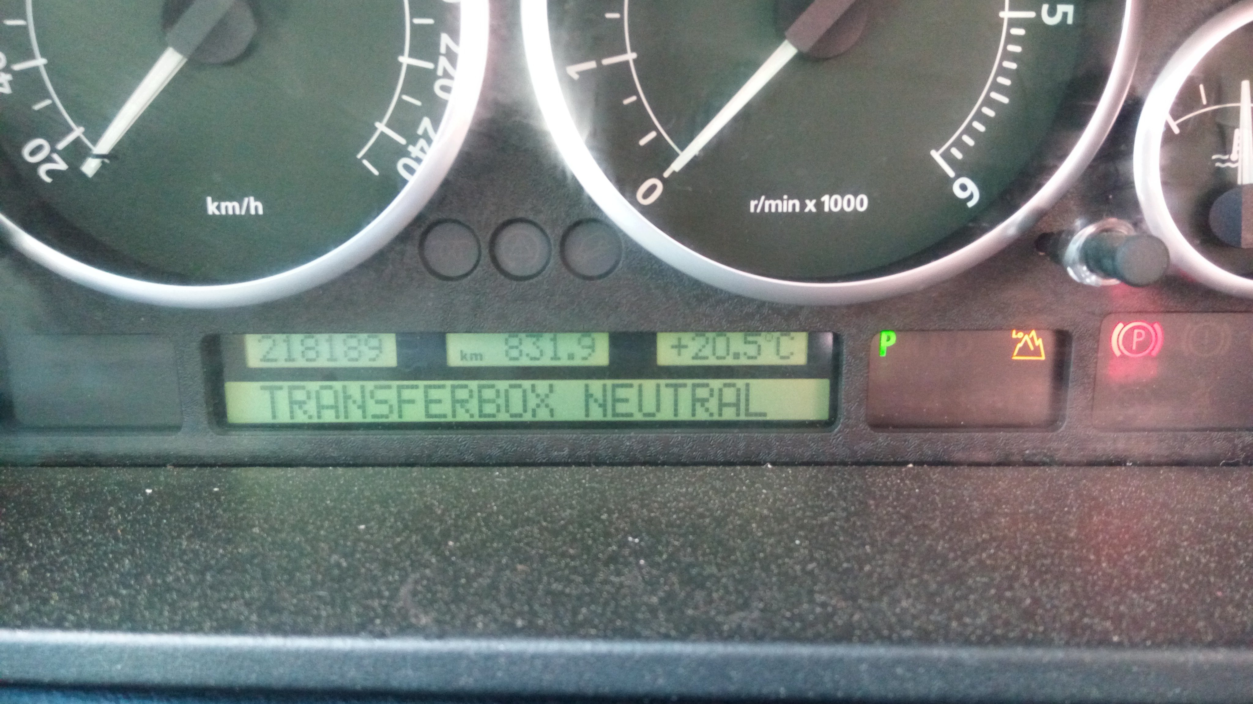

Zdravím mám problém, zdechl jsem auto a měl jsem zařazeny Neutrál a potom když jsem nastartoval tak nejde při jakémkoliv kvalitu se rozjet a bliká kontrolka low viz foto .... Poradí mi někdo přesný návod co stim? Díky za info :)

pomlckar píše: 06 kvě 2018 14:00 Zdravím mám problém, zdechl jsem auto a měl jsem zařazeny Neutrál a potom když jsem nastartoval tak nejde při jakémkoliv kvalitu se rozjet a bliká kontrolka low viz foto .... Poradí mi někdo přesný návod co stim? Díky za info :)
Je auto v záběru nebo jakoby vyřazené do neutrálu?

Jakoby vyřazené v neutrální a když dám P abych zdechl motor tak slyším jak by to něco dotacelo někde

Máš tam zařazený neutrál na přídavce.
Zkus dát při nastartovaném motoru neutrál, šlápnout na brzdu a přeřadit redukce na velké, nebo obráceně. Jestli ten motor redukcí funguje, mohlo by to pomoct.

Co takhle pojistky, nedoplnil jsi nějakou?
Re: RR l322 nejde se rozjet
#7 Příspěvek od eliott » 06 kvě 2018 19:29
To bude pojistka, každou chvíli někdo volá se stejným problémem.

Pojistkou to není ... Teď jsem ji měnil :/ je tam nějaké čidlo někdo?

A nedoplnil jsi pojistku do pozice pro nucene zarazeni neutralu slouzici pro odtah? Mrkni to manualu, je tam napsana pozice

Pokud je pojistka vložena, tak se zařadí neutral. Je potřeba jí VYNDAT :wink: Myslím samozřejmě pojistku pro tažení

Pojistka v pozici 37 5A tam byla celou dobu a to je špatně?

Pojistku jsem vytáhl a najednou to zařadilo,ale pořád to na mě bliká ... Co stim teď?:D

Vytáhl jsem pojistku a auto jede dopředu i dozadu ale pořád bliká ta kontrolka ... Jak to preradim zpátky?

A nemáš přesto puštěnou redukci? Zařad neutrál, vypni low range/high range páčkama u řadičky a mělo by to zmizet. Případně mrkni do manuálu na přesný postup.

Podařilo se !!!! Mockrát děkuji všem co jste mi pomáhali :-)
