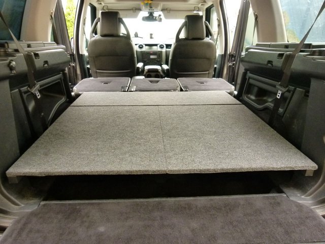

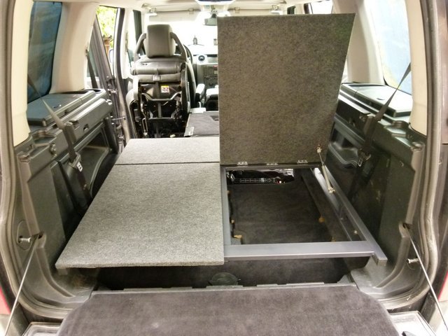

já si udělal takové spaní, je to upgrade spaní, co vymyslel "HST"

#16 Příspěvek od xxx » 02 kvě 2018 19:36
já mám tam vše, co potřebuji.
Lednice se vejde místo kteréhokoliv sedadla, ještě je dobré jedno sedadlo nahradit bednou, jak to má HST. Mezi 1-2 řadou nádrž na 25l teplé vody pro sprchování, ...
Pod spaní se mi vejdou bedny a pohodlně si tam na matraci i sednu. O pohodlí při převlékání se ani nemluvím. To si myslím, že když je spaní v úrovni oken už moc jednoduše nejde
