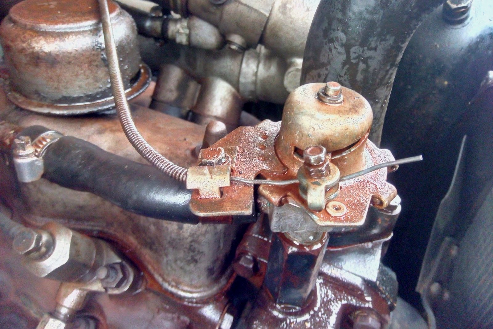

Nemá někdo poblíž Brna? O víkendu mám jet na testace a on kape až stříká, podle nastavení páčky.
Nebo nejde nějak opravit, přetěsnit ...
Díky za pomoc.

Je teplo, tak co to na vhodném místě ucpat, jestli tam takové místo je, aby do něj voda nemohla. A následně pořádně opravit. Takovej korkovej špunt zasunutej do hadice umí divy.

Není to SIII? :ty jeden...: Zkus odvrtat nýtek,sundat ségrovku,pootočením ho otevřít a kouknout co je tam špatně.
Poslal bych ti funkční ale do víkendu už to nedojde...v nejhorším instalatérská fitinka a propojit se stávající hadicí,nebo záslepka na hlavě a zaslepit hadici,ať můžeš jet testovat...

Je tam náhradní motor SII od Tebe. Je možné, že ventil je z původního motoru. Raději jsem ventil vyfotil.
Rozdělat zítra zkusíme a to havarijní řešení taky stojí za úvahu, děkuji!

To jo,ale tenhle ventil máš přendaný z SIII.Na SII byl ventil ovládaný ručně,kolečkem přímo na něm a vydržel většinou na věky :wink: I ten by tam šel dát.Mám určitě obě varianty,ale jsme bohužel moc daleko od sebe ... Věřím že se povede nouzové propojení,instalatérských obchodů je všude dost :mrgreen:

Nejspíš pojedu k tomu instalatérovi. Těch je v okolí více, jak schopných automechaniků.
Topit fakt nemusím!
A po neděli dořešíme ...

jak píše Jakub... u instalatérů to dočasně určitě vyřešíš....
.... buď nějaký fitink, nebo i nějaký malý ventil... tuším, že mě tam v nouzi seděl nějaký "záchodový".... :rofl

Ventil odmontován, oba otvory zaslepeny. Zítra zkusím dojet na testace do Boskovic.
Jakube, budu klidnější, když mi ten SIII ventil pošleš. Nechal bych si ho namontovat co nejdříve. V Po zavolám.
