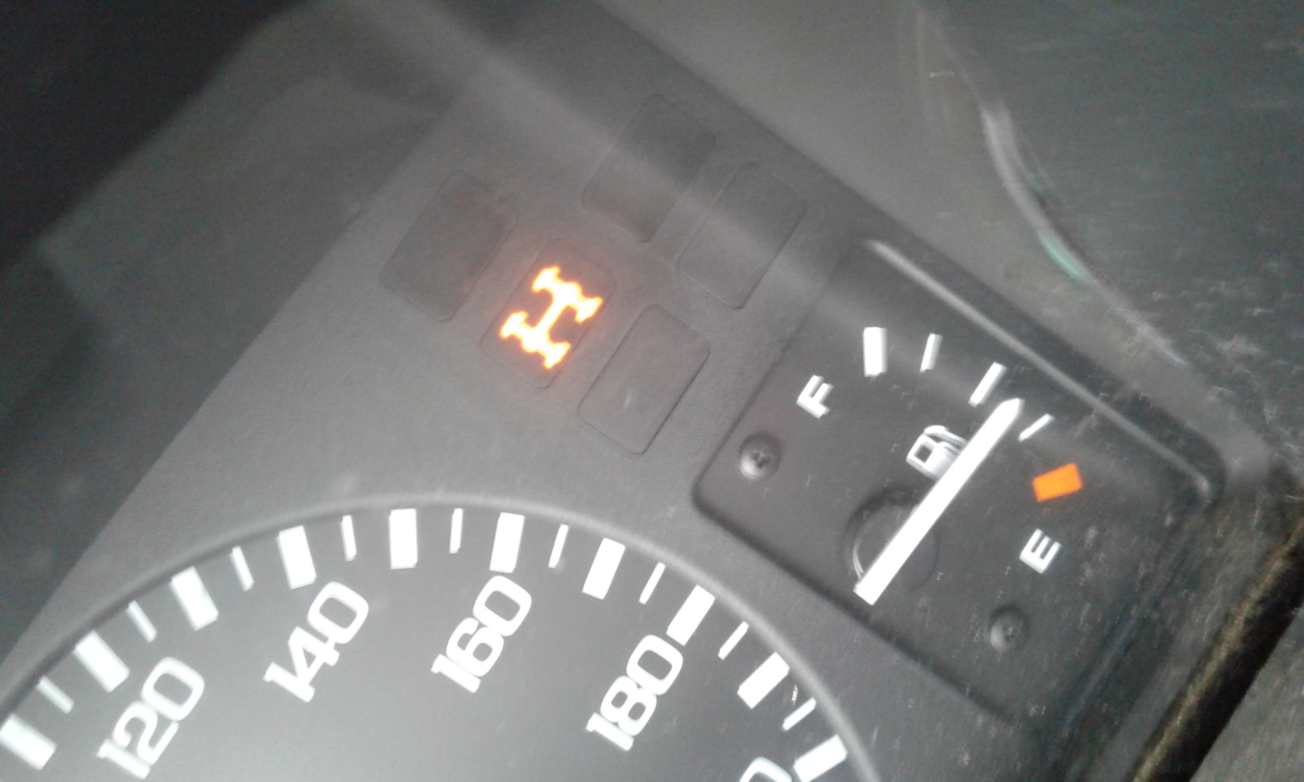

Zdravím vas pánové, rosvitila se mi v aute kontrolka a nikde nemůžu najít co znamená. Už jsem tady hledal a nic nenašel. Nebo kdyby náhodou nekdo věděl kde se dá stáhnout manuál na D1 budu rád Předem děkuji za odpovědi.

Mezinápravový diferenciál

,tak si to hlavně tou malou pákou zase vyřaď,zřejmě se ti kontrolka oběvila když jsi tu páku dal vlevo.........a něco zařadil.............
