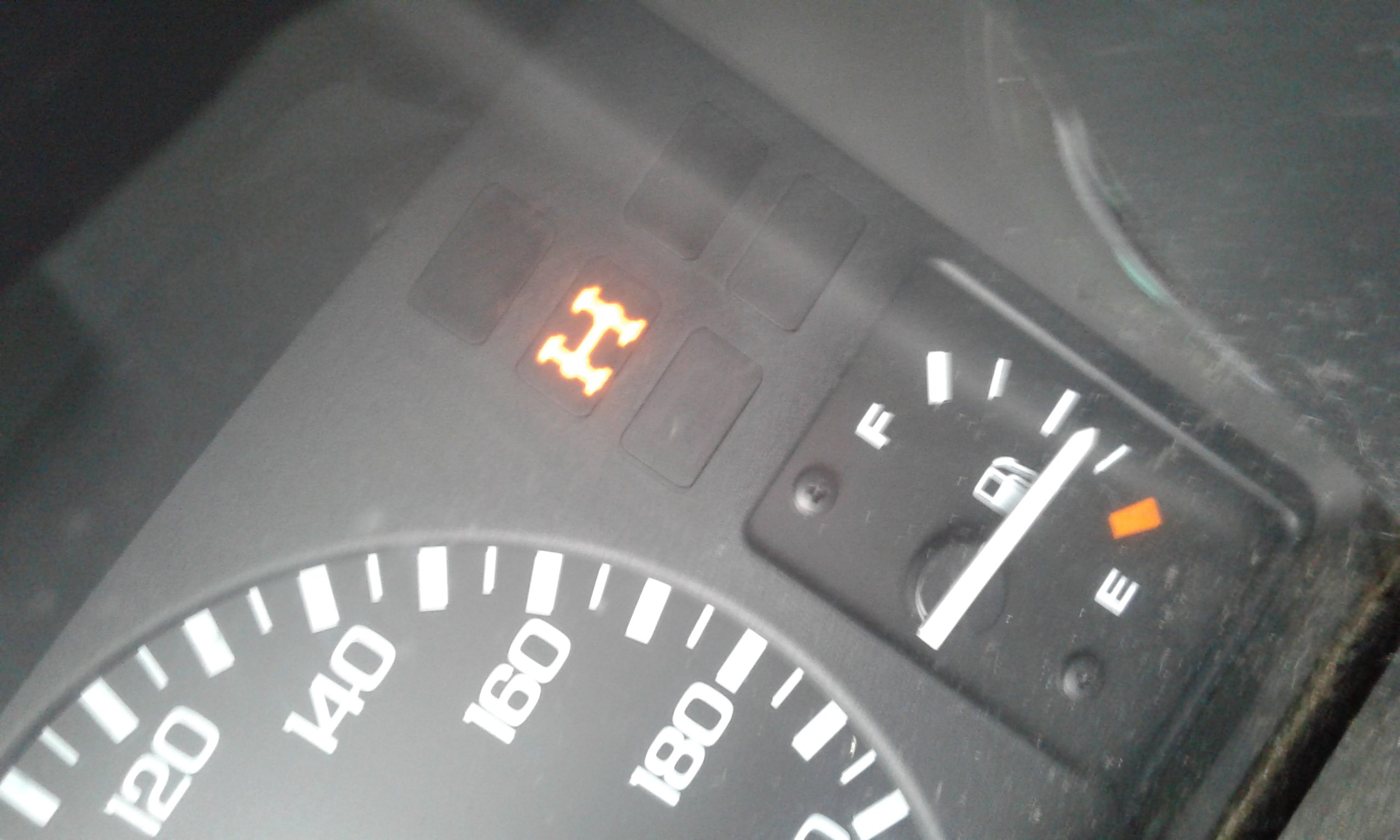

Zdravím vas pánové, rosvitila se mi v aute kontrolka a nikde nemůžu najít co znamená. Už jsem tady hledal a nic nenašel. Nebo kdyby náhodou nekdo věděl kde se dá stáhnout manuál na D1 budu rád :D Předem děkuji za odpovědi.

Mezinápravový diferenciál

:-( ,tak si to hlavně tou malou pákou zase vyřaď,zřejmě se ti kontrolka oběvila když jsi tu páku dal vlevo.........a něco zařadil.............
