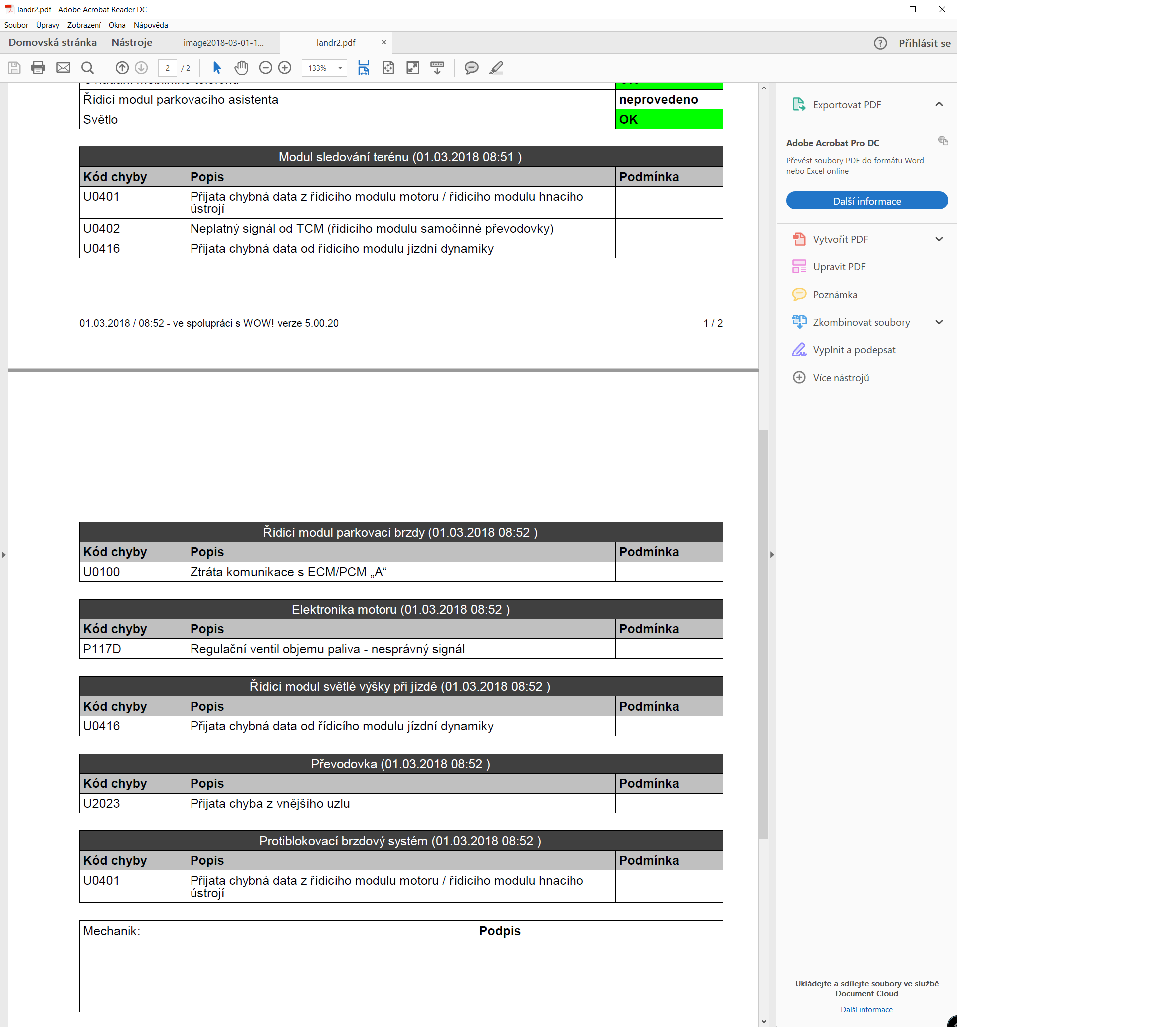

diagnostika vypisuje nasledujici chybove kody.
U0100 - Ztrata komunikace s ECM/PCM
P117D - regulacni ventil objemu paliva nespravny signal
U0416 - Prijata chybna data od ridiciho modulu jizdni dynamiky
U2023 - Prijata chyba z vnejsiho uzlu
U0401 - Prijata chybna data z ridiciho modulu motoru
U0402 - Neplatny signal od TCM
Za jakekoliv napady dekuju vubec nevim kde to hledat... svazek na prvni pohled nikde poskozeny nevypada
