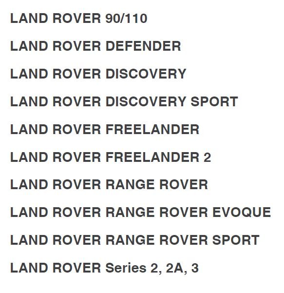

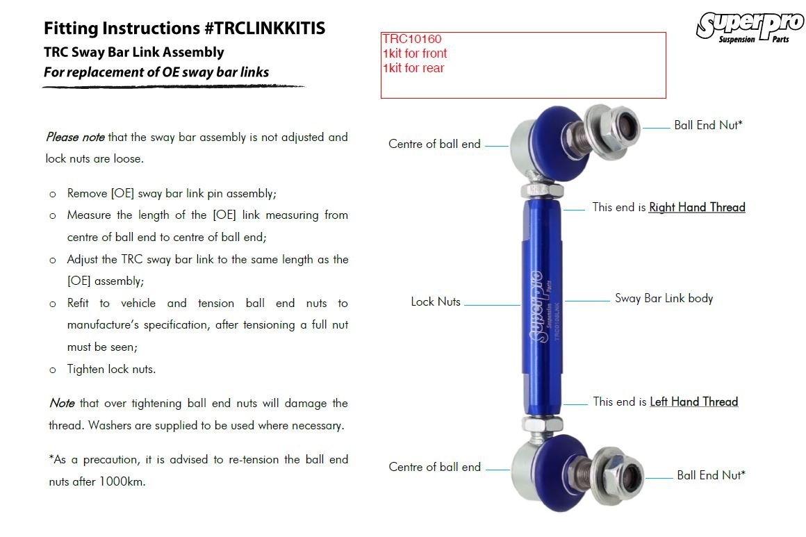

imarwin
Příspěvky: 22
Registrován: 19 bře 2012 12:31
auto: Freelander 2
Bydliště: Liberec - Perštýn
Re: F1: Bouchani na podvozku
#5 Příspěvek od imarwin » 17 srp 2018 11:40
tohle by mělo vyřešit problém s kostma cena +- stejná jako OEM
dostupné pro tyto vozy

deyva píše: 20 srp 2018 14:11
Milos píše: 19 srp 2018 15:07 Ja osobne som dal Meyle HD, su kvalitnejsie ako OEM, cena 350-400 za kus. Zatial spokojenost.
https://www.meyle.com/en/products/produ ... /meyle-hd/
Clovek si to moze vymenit sam, tak max za 1h. Jedine co je potreba, musi sa zdvihnut cely predok auta, obe strany naraz.
Tak já to mám za půl hodiny a nic nezvedám... Jen vždycky vytočím kola dle toho na které straně dělám. Jinak ty TRC se mi moc nezdají - freečko má jedno uchycení 90° (na stabik) a jedno rovný na tlumič. Zkusím ale pohledat.
ty co jsou na obrázku jsou na Free 2 ;-)

#16 Příspěvek od Martas74 » 22 srp 2018 16:03
imarwin píše: 17 srp 2018 11:40 Výstřižek.JPG
Vypadají dobře akorát že jsem je našel jen pro F2 na F1 jsem nenašel a cena o dost víš než klasika.
