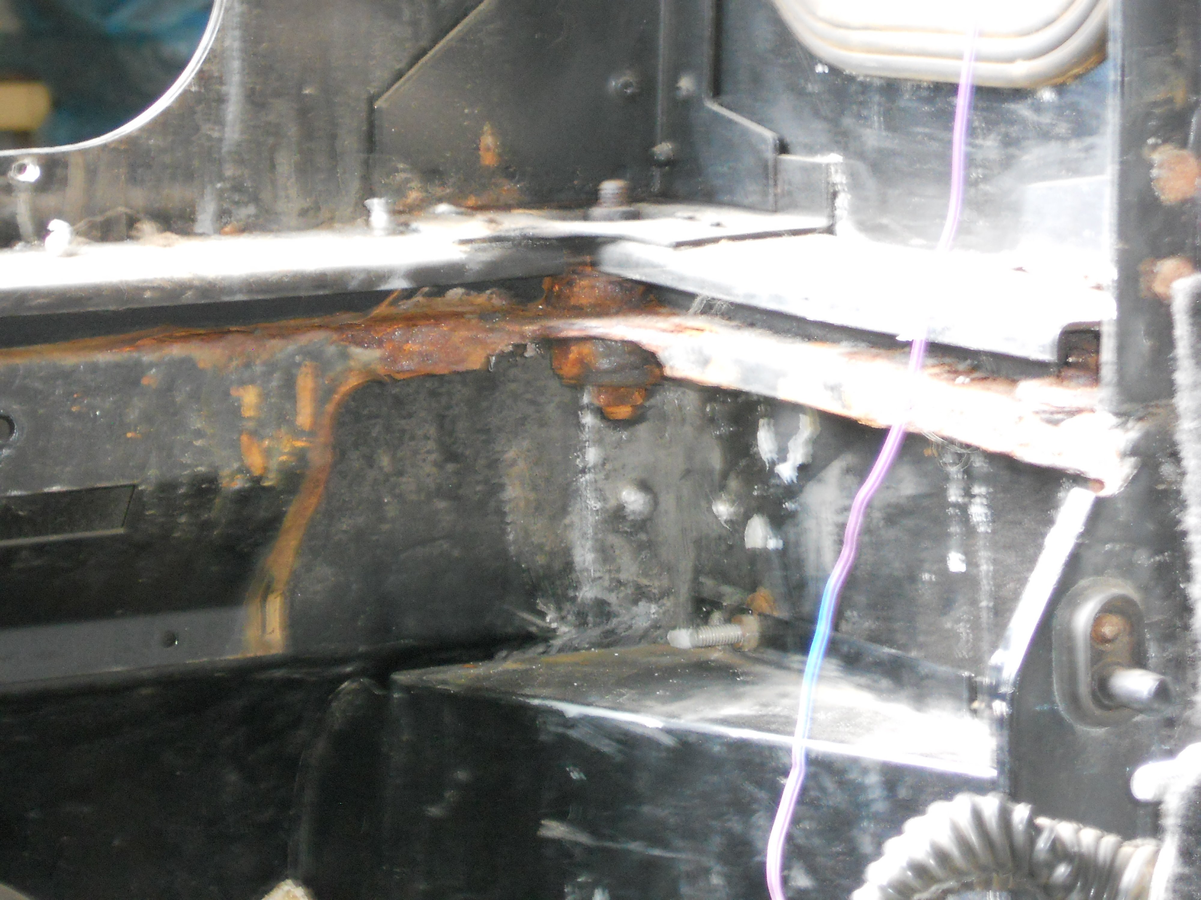

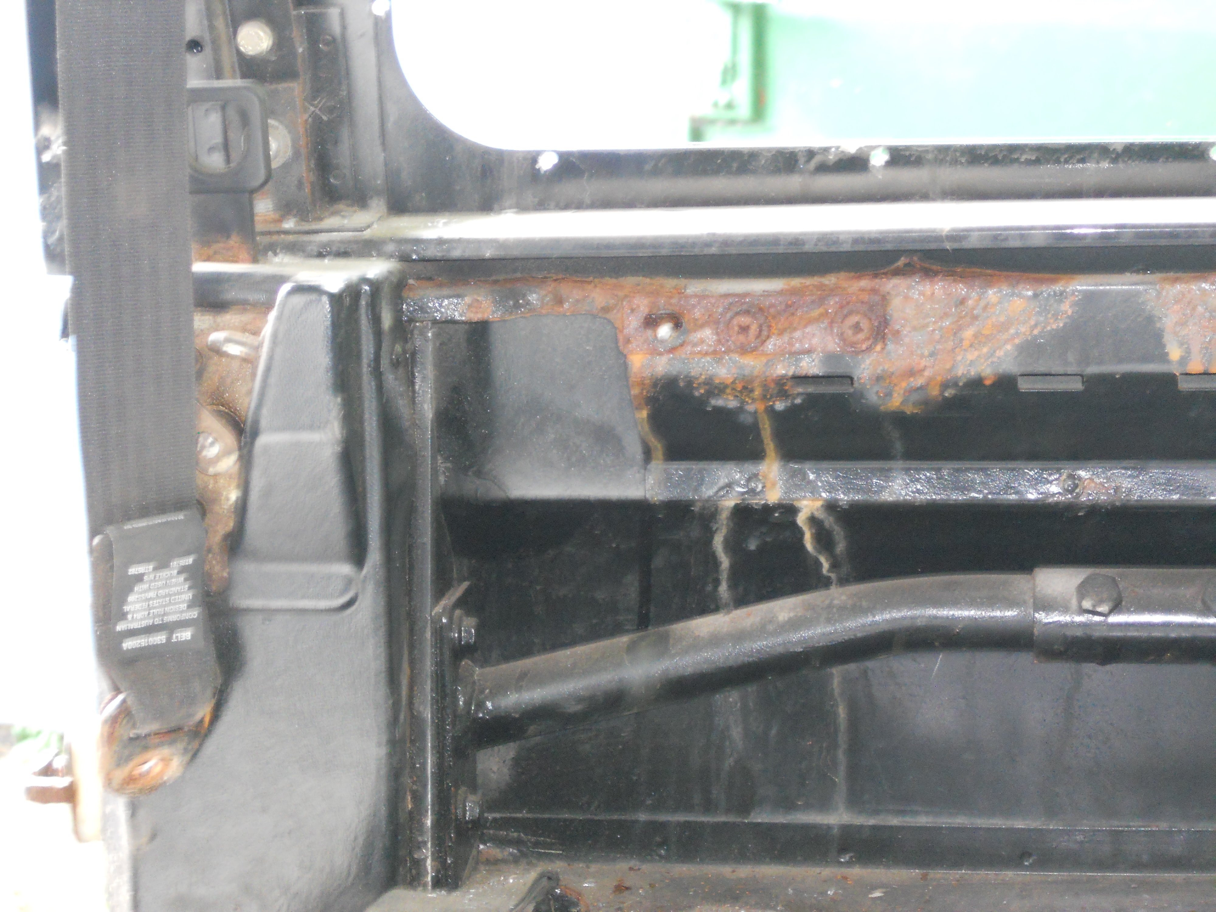

Re: Startování 300tdi defender
A sakra. Nevím zda není jednodušší vyměnit celé auto.
- JakubDolezal
- Příspěvky: 415
- Registrován: 23 říj 2010 19:27
- tel.: 702091816
- auto: Discovery 2
- Bydliště: Kostelec nad Orlicí
Ty lišty jdou koupit a vyměnit. Jenom to zle vypadá.
A nejlépe je rovnou pozinkovat - ony originál jsou lakované s autem, takže tam, kde jsou zakryté, tak nalakované vůbec nejsou.

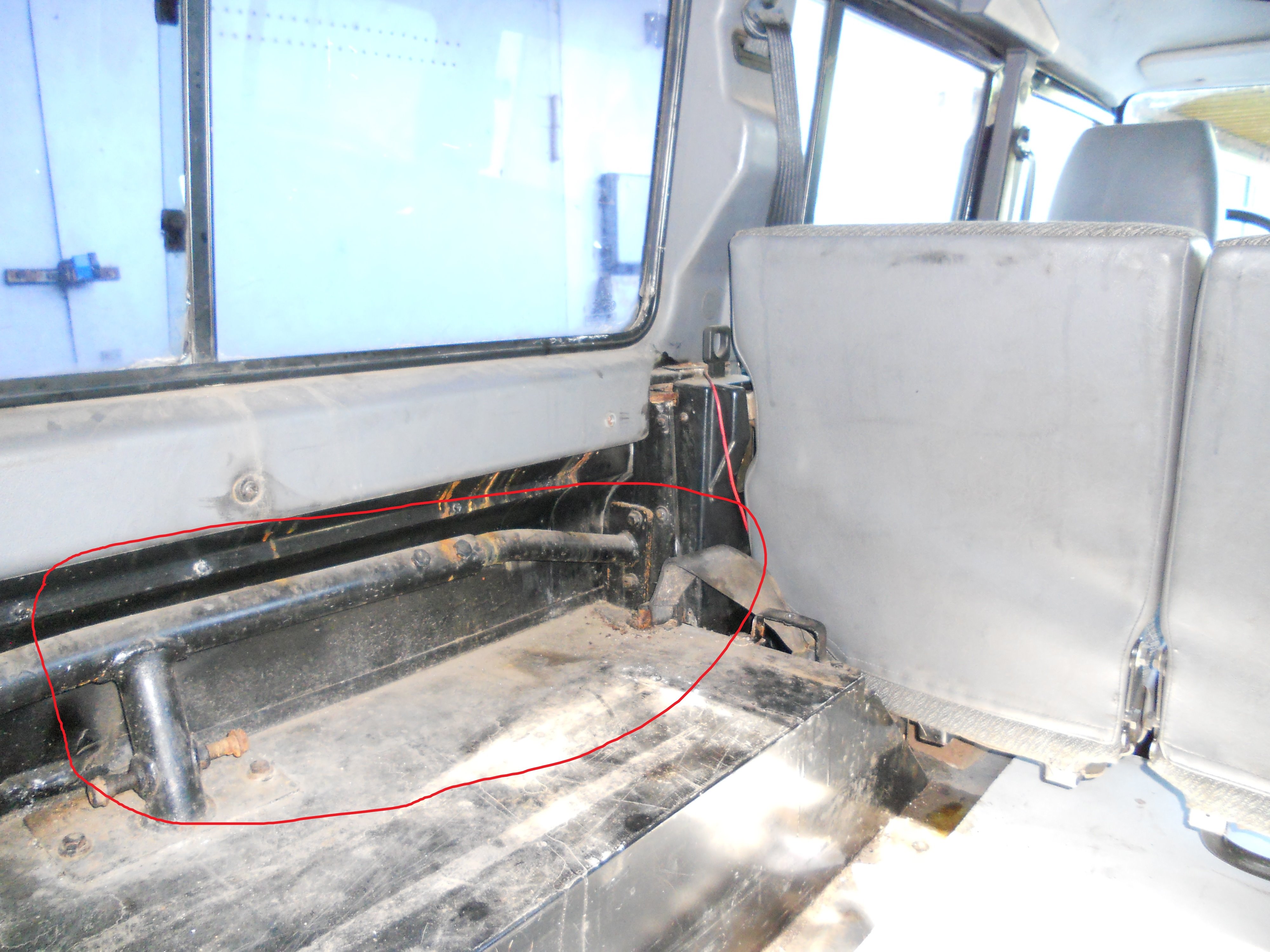

Dotaz,
ta zvýrazněná trubka je pouze držák na lavice nebo má i funkci výztuhy karosérie?
Karel
Karel
- Land Jirka
- Příspěvky: 3621
- tel.: +420731913431
- auto: Land Rover
- Bydliště: Boskovice
Měla to jen auta s lavicemi a dle mého je hlavní funkcí těch trubek ukotvení bezpečnostních pásů pro zadní lavice.

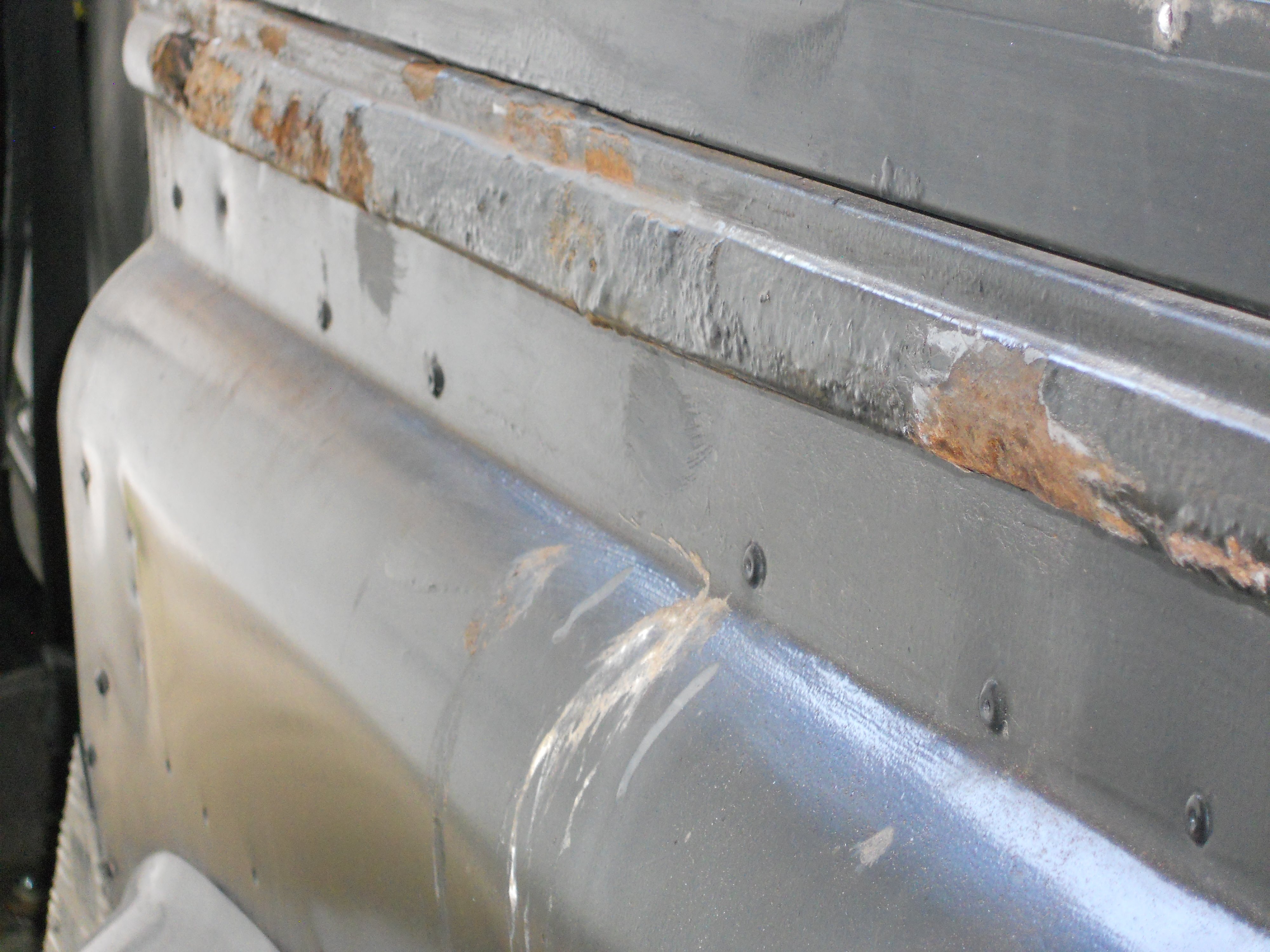

Dotaz,
spáru mezi zadním blatníkem a bočním plechem s oknem, nechat tak, vykytovat nebo silikonový tmel?
- Land Jirka
- Příspěvky: 3621
- auto: Land Rover
obyčejný silikon určitě ne...
když už tmelit tak existujou tmely na to určené

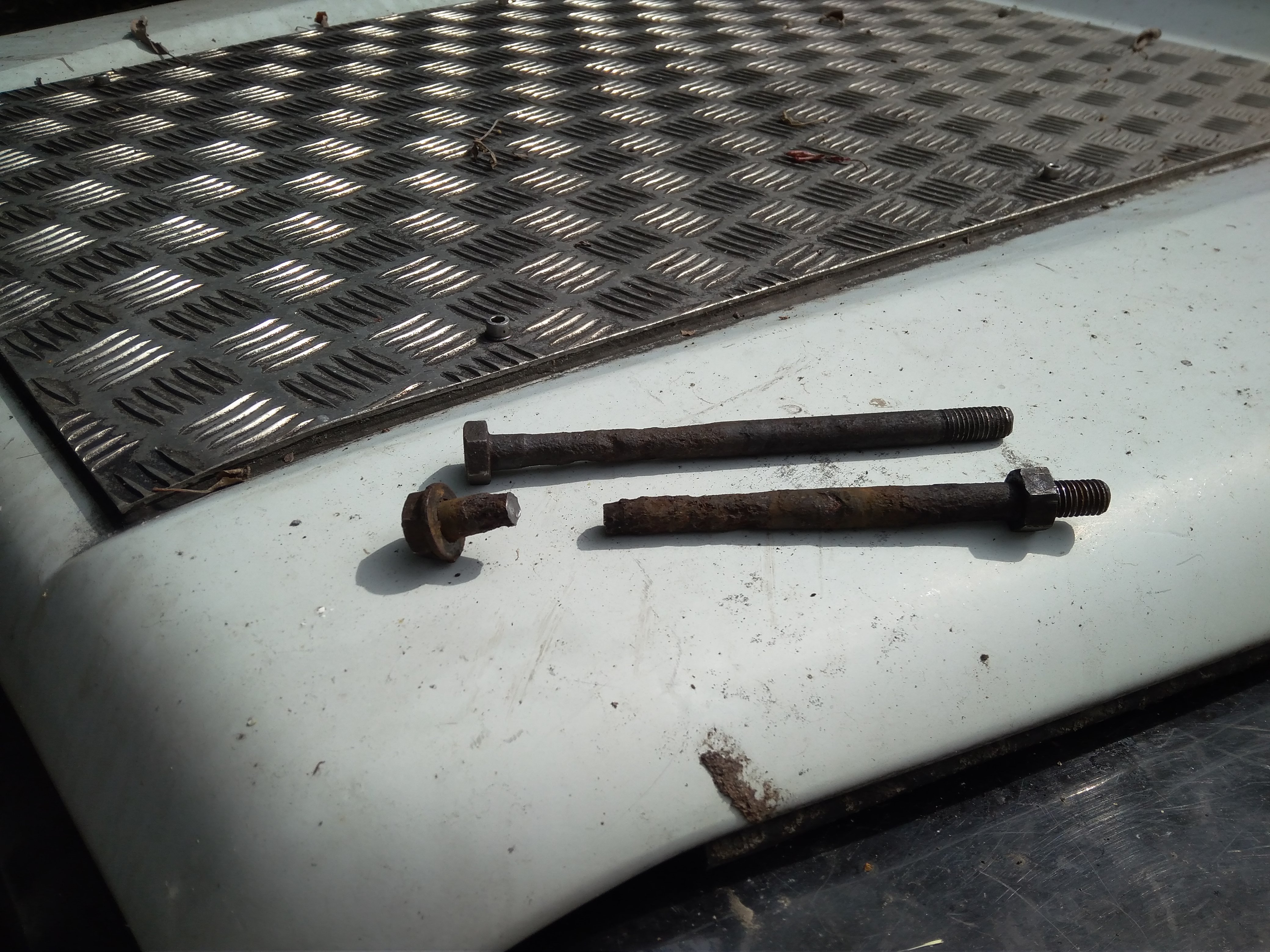

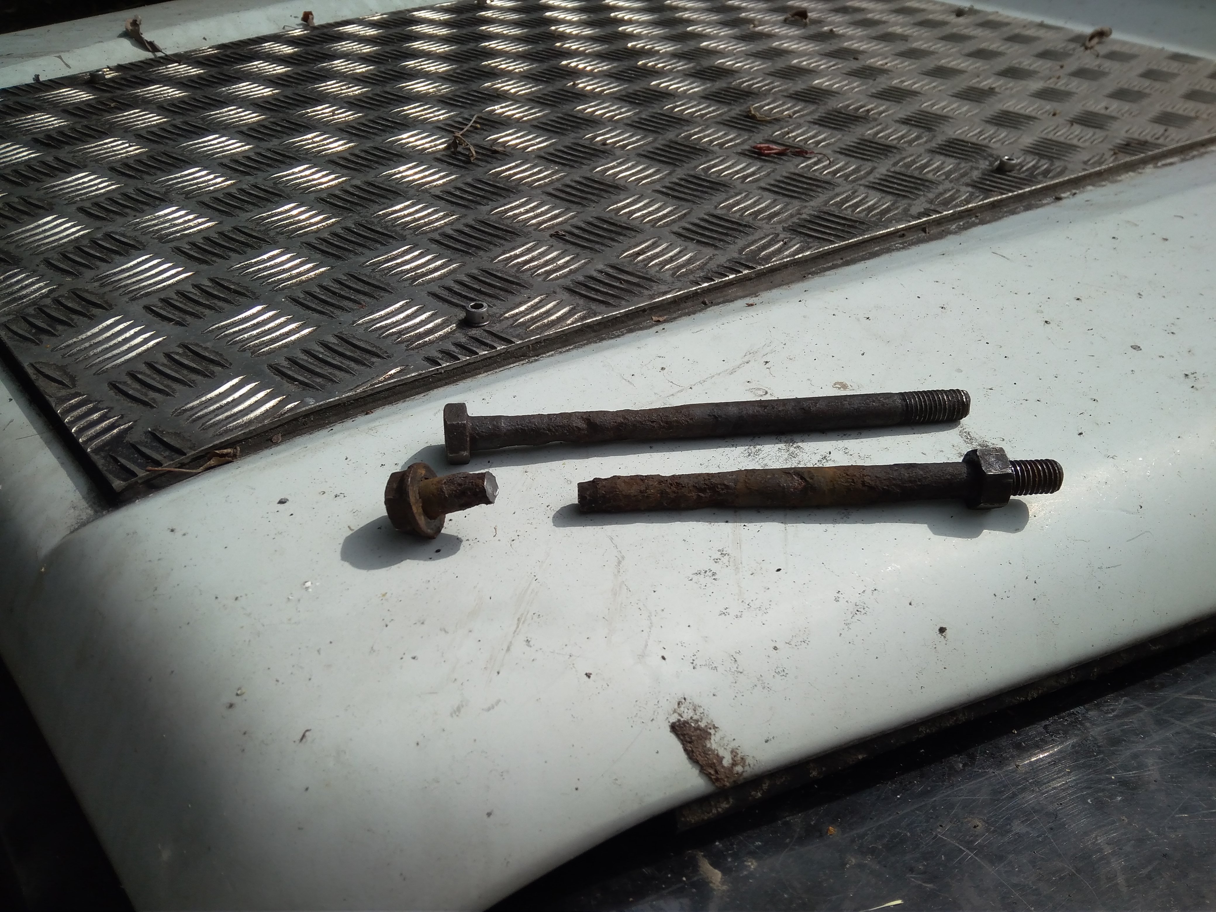

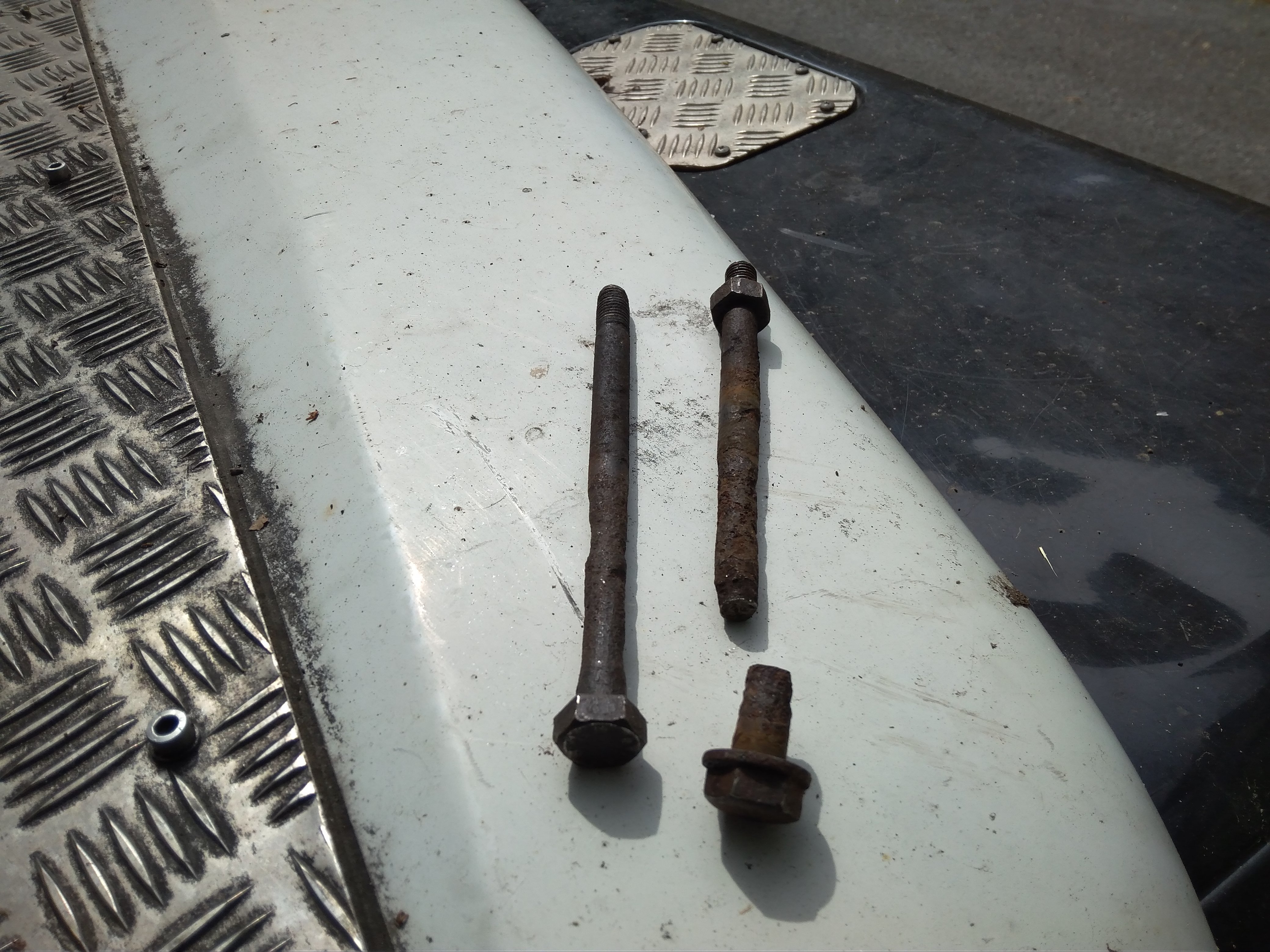

Dotaz,
šroub který spojuje spodek bulkheadu s nosníkem rámu, je lisován za tepla nebo volně? Poté co jsem povolil matici se nehne (ani kladivem), zkoušel jsem přizvednout buklhead ale hejbe se i s nosníkem jako celek.
nějaké nápady jak rozpojit bez destrukce?
díky Karel
díky Karel
šroub je tam né lisovan, a tak to bude asi trochu zarezlé
- Land Jirka
- Příspěvky: 3621
- auto: Land Rover
šroub je volně

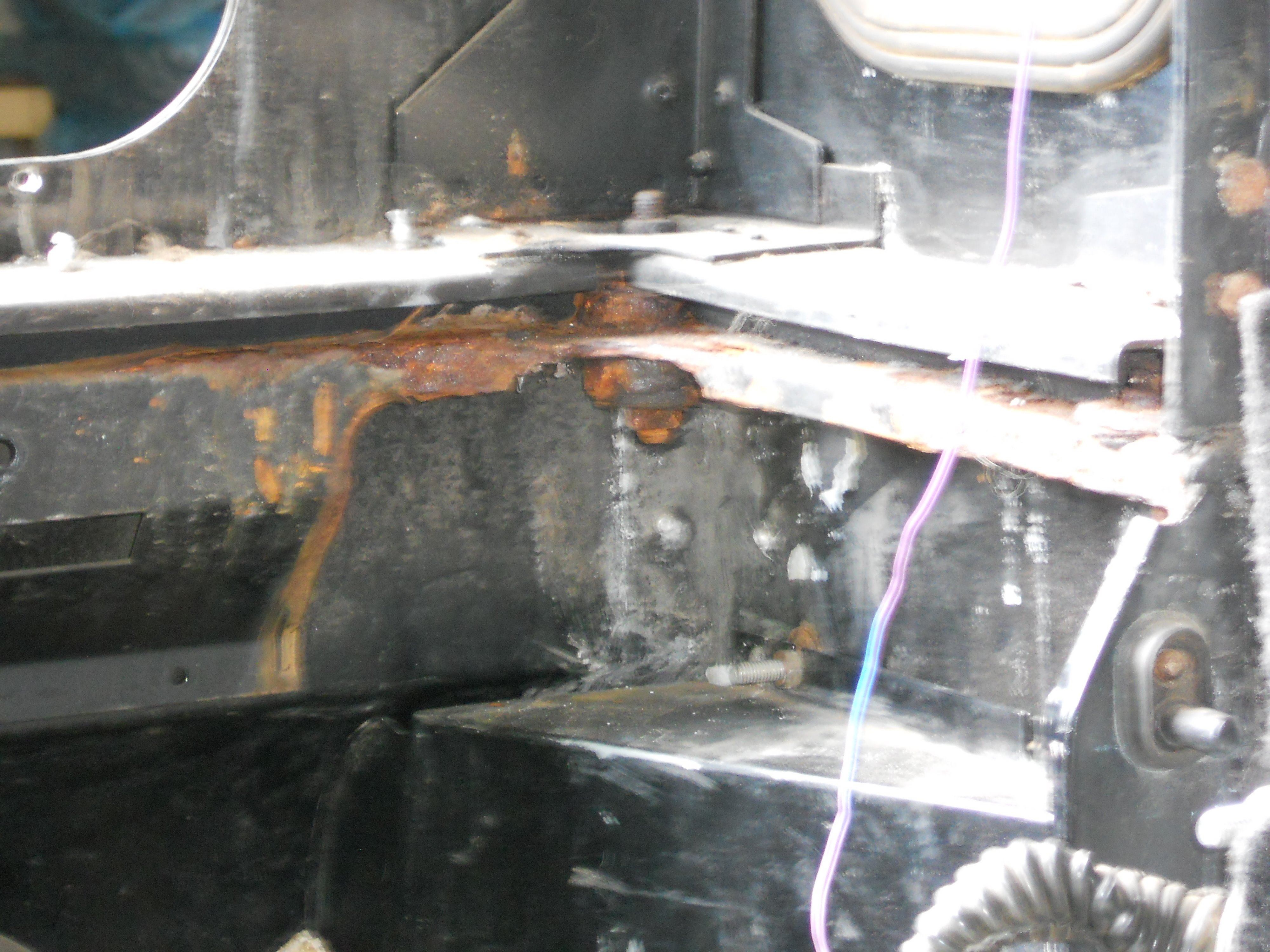

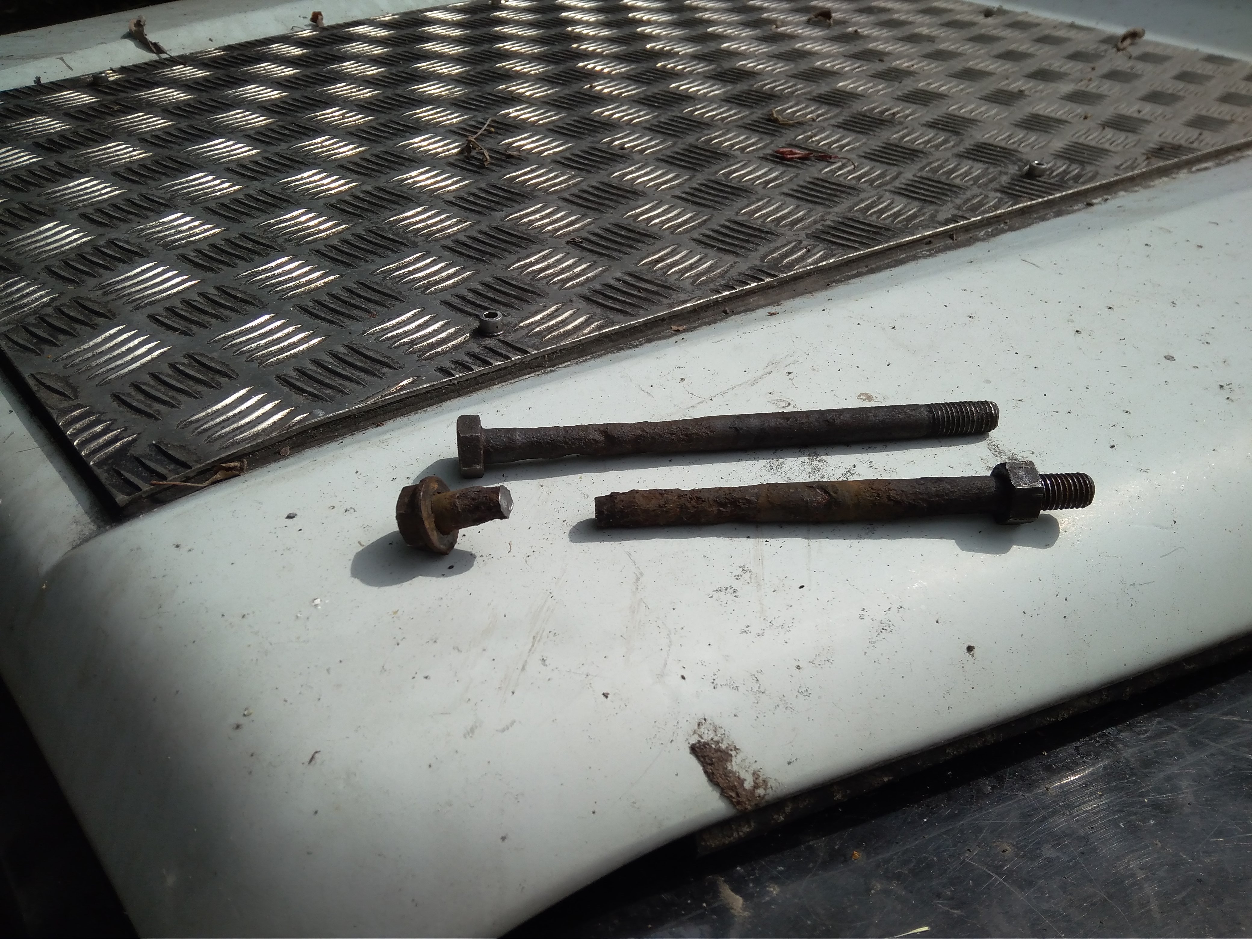

Ano, bylo to trochu zarezlé
po třech hodinách jemného domlouvání (za pomocí kladiva, a oleje na rozpouštění koroze) se podařilo (pote co jsem jeden utrhl a zbytek se další hodinu ani nehnul, sem měl dojem že mi jebne). Nahrazeno pozinkovanými.
Nic měně oba nosníky vypadají podobně jako šrouby ještě drží, ale už jsou skzr.
Dva dotazy:
- dají se jejich náhrady navařit bez sundání kastle (blatníky musí dolů to je jasné)?
- protože rám má i jiné vady (prohnívá zevnitř), přemýšlím o pozinkovaném rámu, dotaz na zkušenější, na nějaký dobře udělaný pozinkovaný rám.
díky kodl
Dva dotazy:
díky kodl
Dají se navařit i bez sundání blatníků.kodl10 píše: 22 črc 2019 15:04 Dva dotazy:
https://www.richardschassis.co.uk/defen ... 0-130.html
