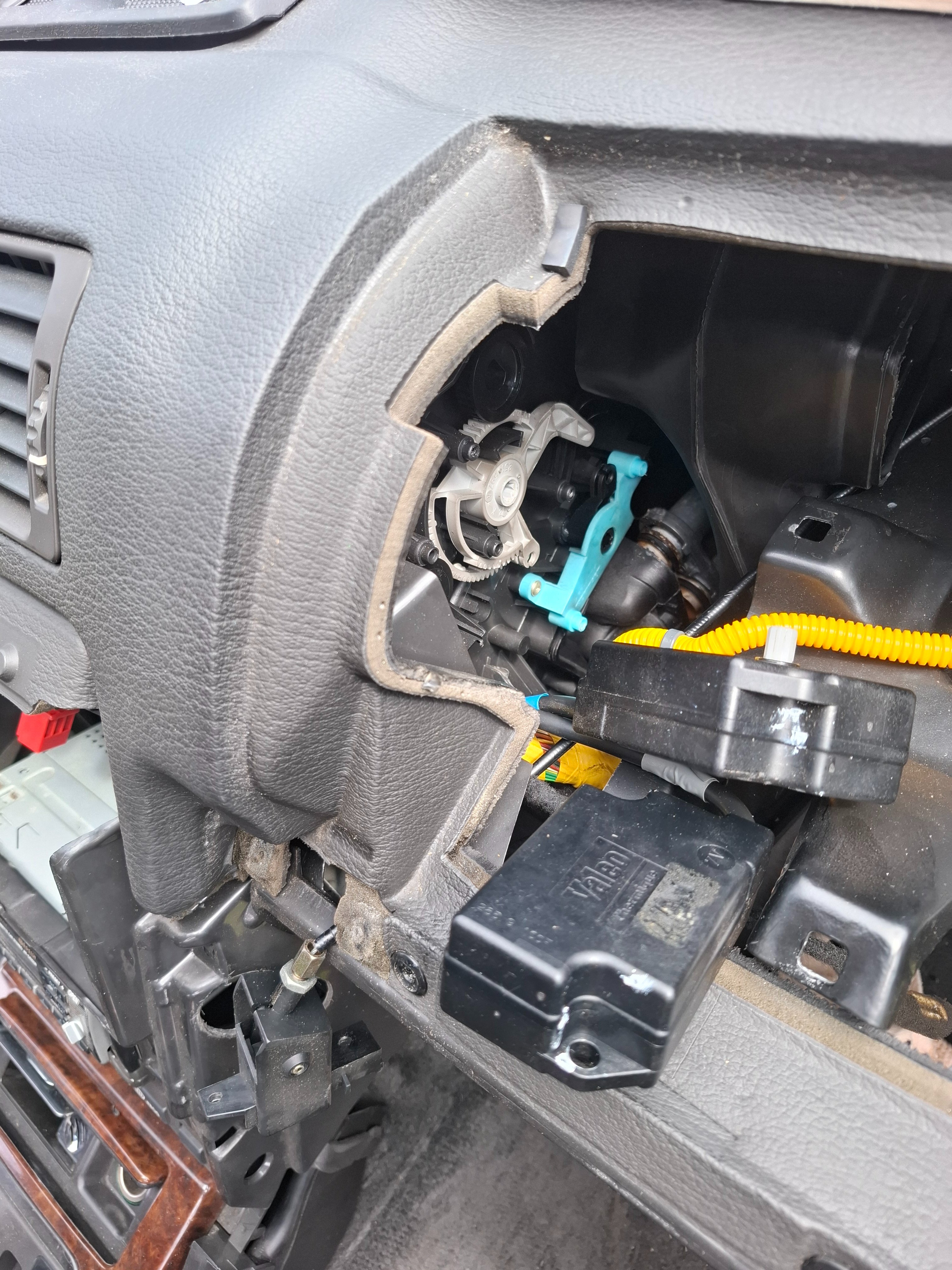

#3 Příspěvek od OC » 13 úno 2018 19:26
Někdo zkušenější mne opraví, pokud kecám; ale podle mně dostupných informací je u P38 obecně problém v tom, že ti kašpaři v Solihullu kchatovali kchosty, a krom jiného ušetřili na ozubených kolečkách serv topení; ta jsou nejenže z plastu, ale dokonce z mizerného plastu.
Takže zuby odcházejí, a klapky neklapou, jak by měly.
Knížka to doprovázet může, ale taky nemusí. Nic jiného než výměna to — nakolik mi je známo — neřeší.
(Sám mám přesně týž problém, už asi popáté.)

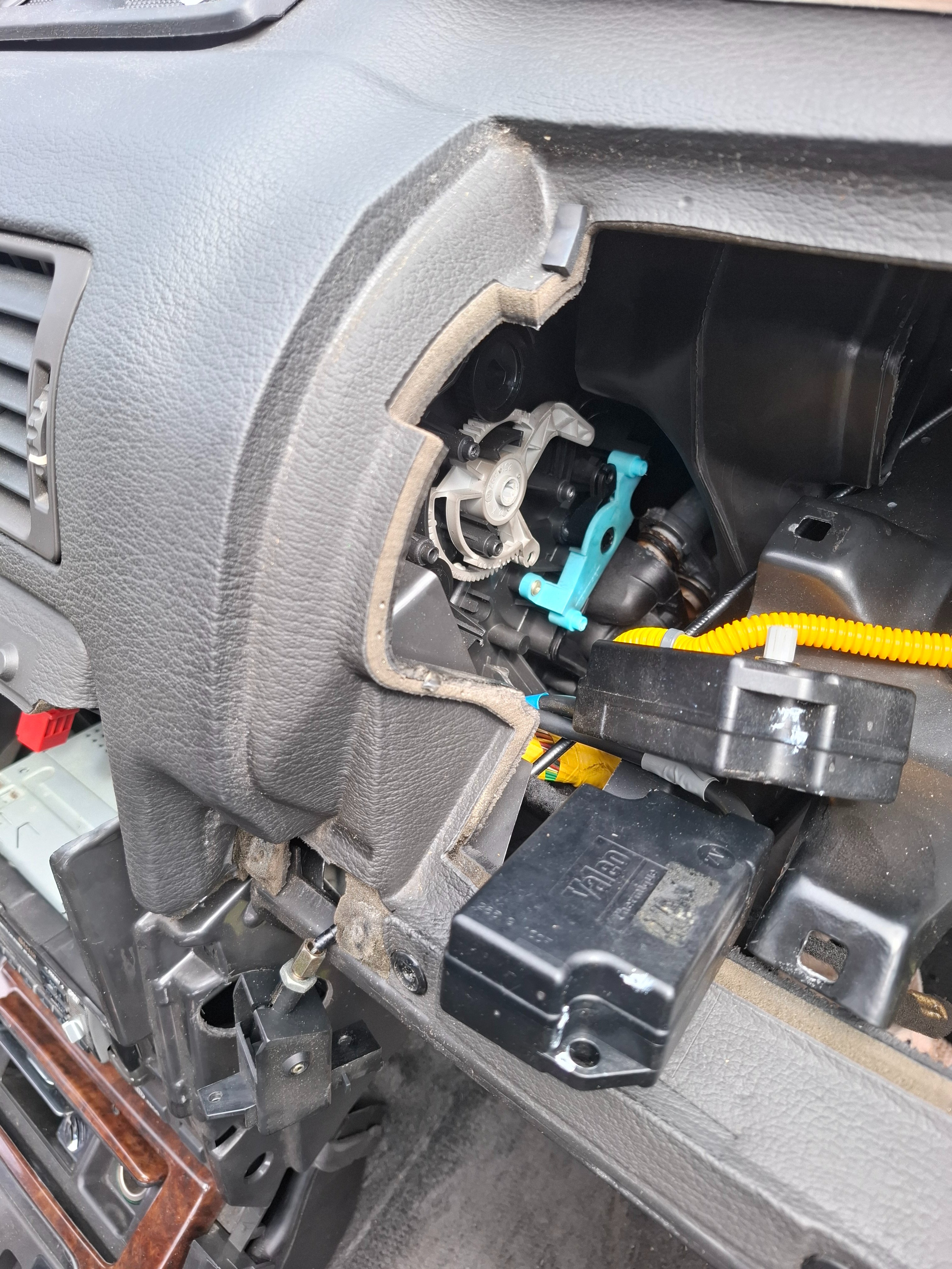

ahoj, zde je zhruba systém HEVAC: http://www.stockholmviews.com/p38/ najeď na: "Nejběžnější a nejobtížnější problém Range Rover P38, HEVAC" .
obrázek "Na palubě motoru Range Rover P38 je směs motoru a zpětné vazby" je schéma zapojení motůrku a zpětných vazeb ( potenciometrů ), motůrky jsou svorky
11 - 12 ( levý motor ), 9 - 10 ( pravý motor ) a 6 - 16 ( motor pro foukání sklo až nohy ), vždy je to černý a hnědý drát, změnou polarity ( + / - ) motůrek, když je dobrý, zavírá - otevíra ( je to slyšet, v případě když jsou zuby vymleté, je jedno jestli v motůrku, nebo v ovládání topení - jenom točí, nedojede do krajní polohy, nebo zuby přeskakují - taky je to slyšet ) - po vytažení HEVACu druhá svorkovnice vlevo, 12V kabelem přímo z baterky - pozor na zkrat, do svorkovnice - kontakty jsou po stranách, se dá dostat na sprosťáka rozkleplým hřebíčkem, tak se dá nastavit ručně topení pravé a levé strany s foukáním třeba na sklo a nohy... zbytek podle návodu.

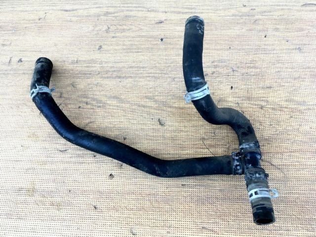

ahojte, bez zakladania novej diskusie pisem sem. Vie niekto kde by som vedel kupit tuto novu hadicu na vodu? Pripadne cely set hadic NOVYCH? Dakujem
uhlic
Příspěvky: 492
auto: RR P38 1999
Bydliště: Prašice
Re: P38 - stále topí
#13 Příspěvek od uhlic » 25 lis 2019 22:06
Je to 2.5td a mam to tam bez toho T kusu mieste kde sa stretavaju tie 3 hadice. Chcem to vymenit preto lebo mi tecie hadica ktora usti smerom do vnutra auta do radiatora. Tecie v mieste kde sa nasuva na kovocu trubku ktora ide z radiatora do motoroveho priestoru i ked je pomerne hlboko zasunuta do tej gumovej. Svorka je tam tiez ale tecie aj tak a zacala mi tiect voda do interieru auta k noham spolujazca a vlhkost nerobi dobre RJ. :-)

hladaj PN: AWR1103, AWR1103, PCH116060, PCH124750
moznosti je kopa
