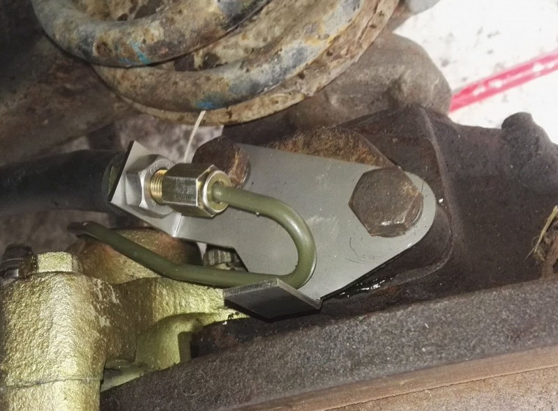

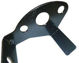

kupim držiak brzdovej hadice na defender s otvorom na abs senzor. Hocijaký starý hrdzavý, aby som si to mohol premerať. Budem podla toho vyrábať nerezové

To mě bude zajímat, ale chci to upravit tak, aby se hadice dala oddělat z držáku bez rozpojení a tedy zavzdušnení. Druhá možnost je hadice rovnou až na třmen bez vložené krátké trubky. Tak jak to u aut běžně bývá.
Re: kupim držiak brzdovej hadice
Presne to mám v pláne, namiesto diery bude drážka. Teoreticky to viem spraviť aj bez pôvodného dielu, ale istota je istota. Potrebujem vedieť len priemer tej najväčšej diery a polohu. Držiak bez diery na ABS som už robil

Drobná rada, když to kreslíš, nedělej ty ostré rohy, ale malé rádiusy, třeba R2, aby si o to člověk nerozpáral ruku.

A ještě poznámka k ohnutému plechu, na kterém drží krycí štít brzdy - na jednom autě jsem ho viděl upravený tak, že to byl extra ohnutý plech a držel jenom na jedno šroubu horního ložiska těhlice, takže se dal v pohodě odšroubovat. On ten štít většinou nejde moc sundat. Na jedné straně to vzniklo náhodou - originál uhnil a upadl, ale osvědčilo se tak, tak si to udělali i na druhou stranu.
Trošku problém byl s udržením polohy - dali tam trhací nýt jako čep a do původního plechu udělali dírku. Když se to ale dělá nově, tak není problém udělat ohnuté zámky a příslušná vykrojení.

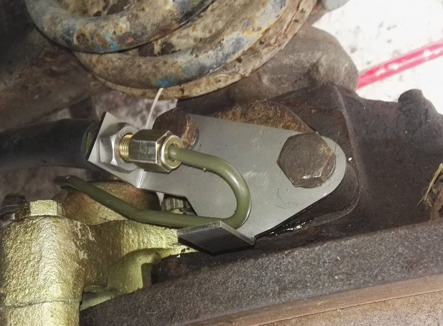

Foto je len príklad. Konkrétne totok je namojem aute. Ono sa to dá pozmeniť na niekoľko spôsobov podľa zákazníka. Ja som rád že tam je neco keďže staré bolo hnile
