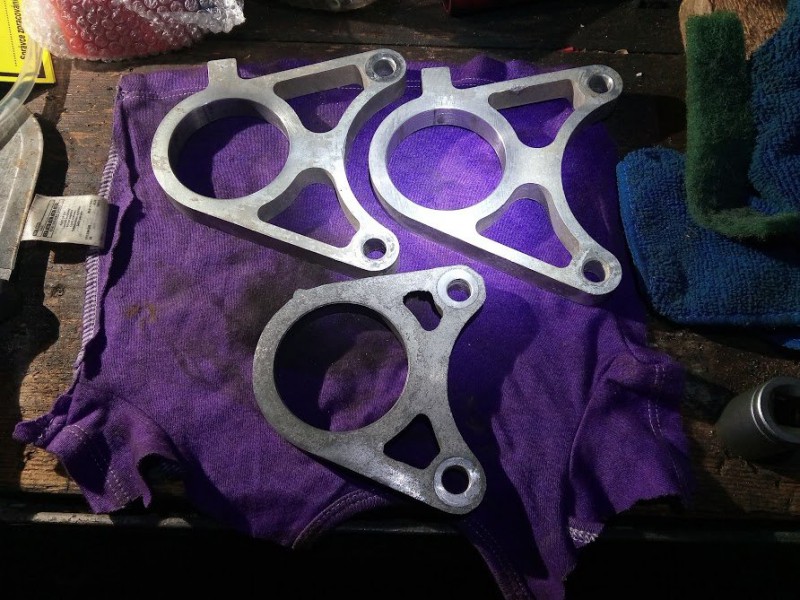

Jj díky, s tím tak nějak počítám, že to máznu mazlákem (mýdlo na podlahy) a buď to tam přes svěrák zmačknu nebo zkusím gumovou paličku... Přece jen tam bude přesah, přes kterej se to musí dostat. A taky tam nebude ta vnitřní trubka, tak se to tam snad zmačkne.
Zatím jsem dneska nachystal starý držáky (ještěže jsem všechny starý schovával). Abych vylisoval tu gumu s kovovou "trubkou" (nebo objímkou nebo co to je), musel jsem tu trubku lehce naříznout, pak za delší konec pomačkat ve svěráku a pak přes ořech "vylisovat" ven... Pak ještě brusným rounem očistit vnitřky držáků od rzi a taky jsem to vzal servošamponem aby to bylo pěkně čistý. Teďka už jen čekám, až mi z anglie dojde ta sada viz. výše a budu měnit :-)

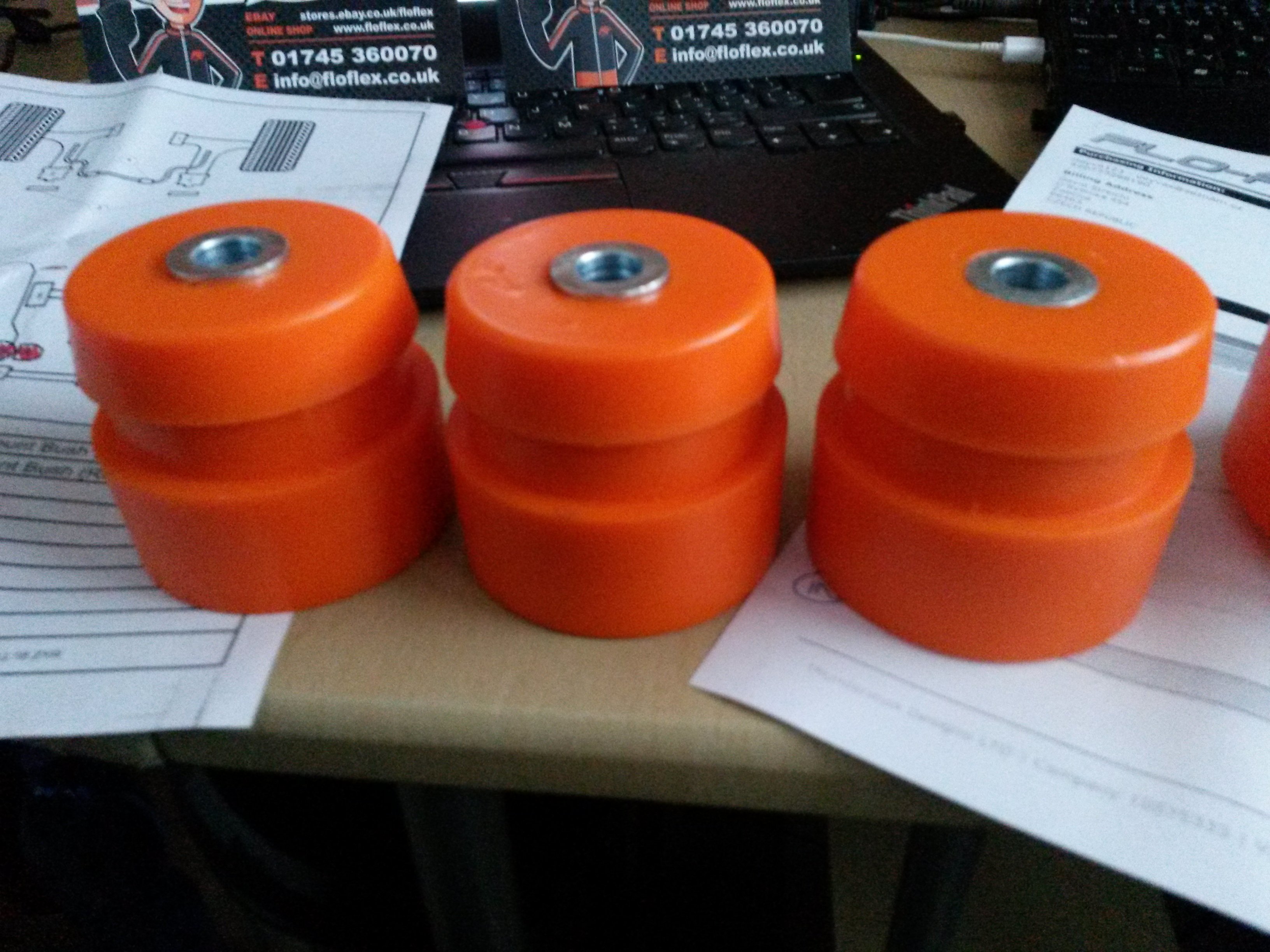

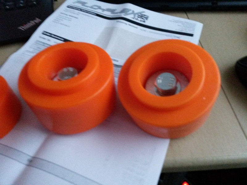

#5 Příspěvek od deyva » 23 led 2018 15:16

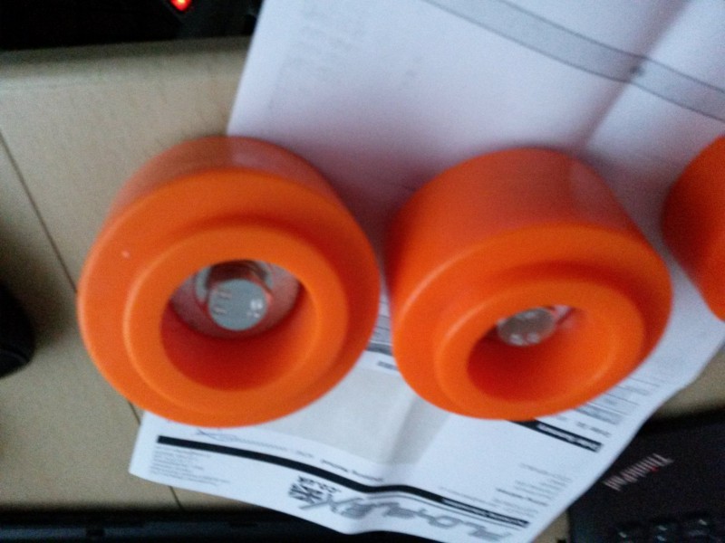

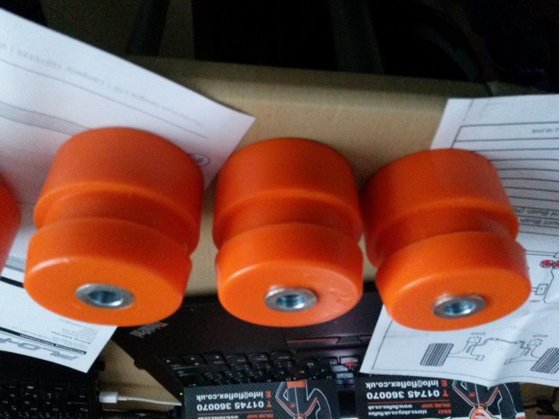

Dneska to dorazilo :-) Vypadá to moc pěkně a ještě líp to bude určitě vypadat na autě :-)

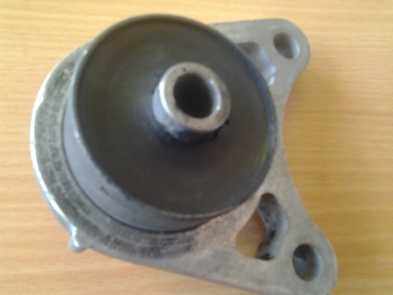

#7 Příspěvek od Matz » 24 led 2018 17:48
Už mě to taky nebavilo měnit ty silenty pořád dokola.Tak jsem skáknul za známým-soustružníkem.
Dělá ve firmě kde "gumujou".Vytočil pár přípravků,hodilo se to do pece a dílo se zdařilo :grin:

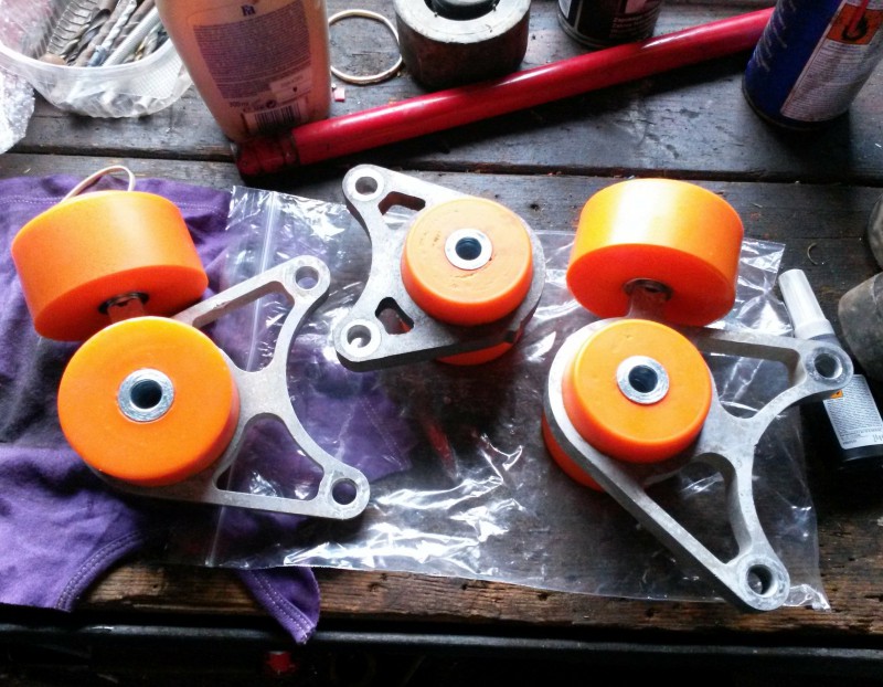

#8 Příspěvek od deyva » 27 led 2018 17:36
Tak už jsem to tam dal... Zadní držáky uplně v pohodě, přední držák je už ten normální peklo tam dávat, natož tento... Musel jsem spustit ten pomocnej rám dolů, co závity dovolily na těch čtyřech šroubech, jeden zadní držák odmontovat abych mohl vyhnout diferák a pak tam nasoukat ten přední držák podobně jako ježka v kleci... Trošku jsem si musel pomoct malou montpákou, protože je tam větší masa materiálu kolem toho hliníkovýho držáku (ten polyuretan) než na origo, tak to jde hůř. Ale je to tam. Už to nebouchá při rozjezdech a tak, ale víc teďka slyším hučení řekl bych. Ona taky visco už by pomalu chtěla repas (120k od posledního repasu, ale kolečka na parkáču to dělá zatím). Uvidíme no.

#9 Příspěvek od deyva » 27 led 2018 18:08
Jinak "nalisovat" to do těch starých hliníkových držáků šlo jako po másle... Máznout tekutým mýdlem ty bushingy, ve svěráku lehce zamačknout.
Celkem mě to vyšlo asi 1700 za ty bushingy, starý držáky hliníkový a pár hodin práce (celkem i s přípravou starých držáků, čištěním)

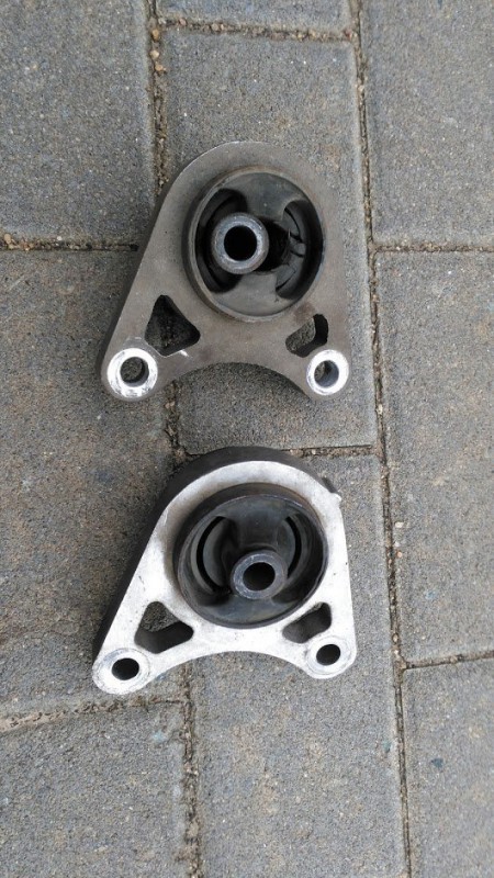

#18 Příspěvek od deyva » 28 lis 2018 21:00
Tady máš pro porovnání lehce jetej, co jsem měnil ze strachu že to něco udělá a nahoře totál brutál jetej, kterej jsem objevil vcelku pozdě... Tak jsem zatím dal ten lehce jetej a pak koupil novej... Ten přední. Takže pokud tvůj nevypadá jako ten nahoře, ale spíš jako ten dole, tak bych se toho nebál vůbec...
