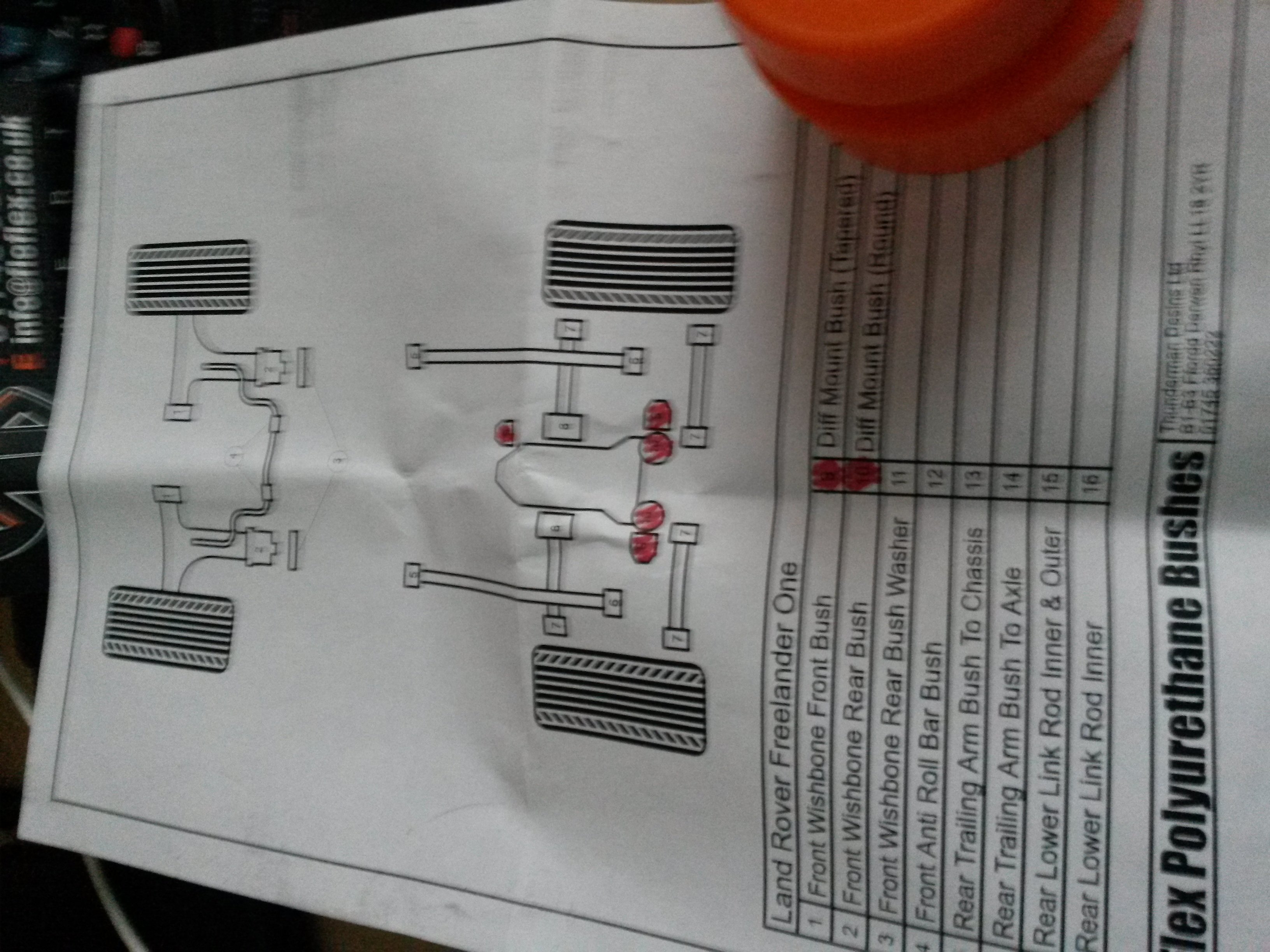

Ok no... Tak jsem objednal komplet polybush na zadní diferenciál... Až to tam nahodim, dám info... http://www.ebay.co.uk/itm/Land-Rover-Fr ... 1883582275?

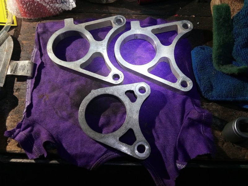

Zatím jsem dneska nachystal starý držáky (ještěže jsem všechny starý schovával). Abych vylisoval tu gumu s kovovou "trubkou" (nebo objímkou nebo co to je), musel jsem tu trubku lehce naříznout, pak za delší konec pomačkat ve svěráku a pak přes ořech "vylisovat" ven... Pak ještě brusným rounem očistit vnitřky držáků od rzi a taky jsem to vzal servošamponem aby to bylo pěkně čistý. Teďka už jen čekám, až mi z anglie dojde ta sada viz. výše a budu měnit

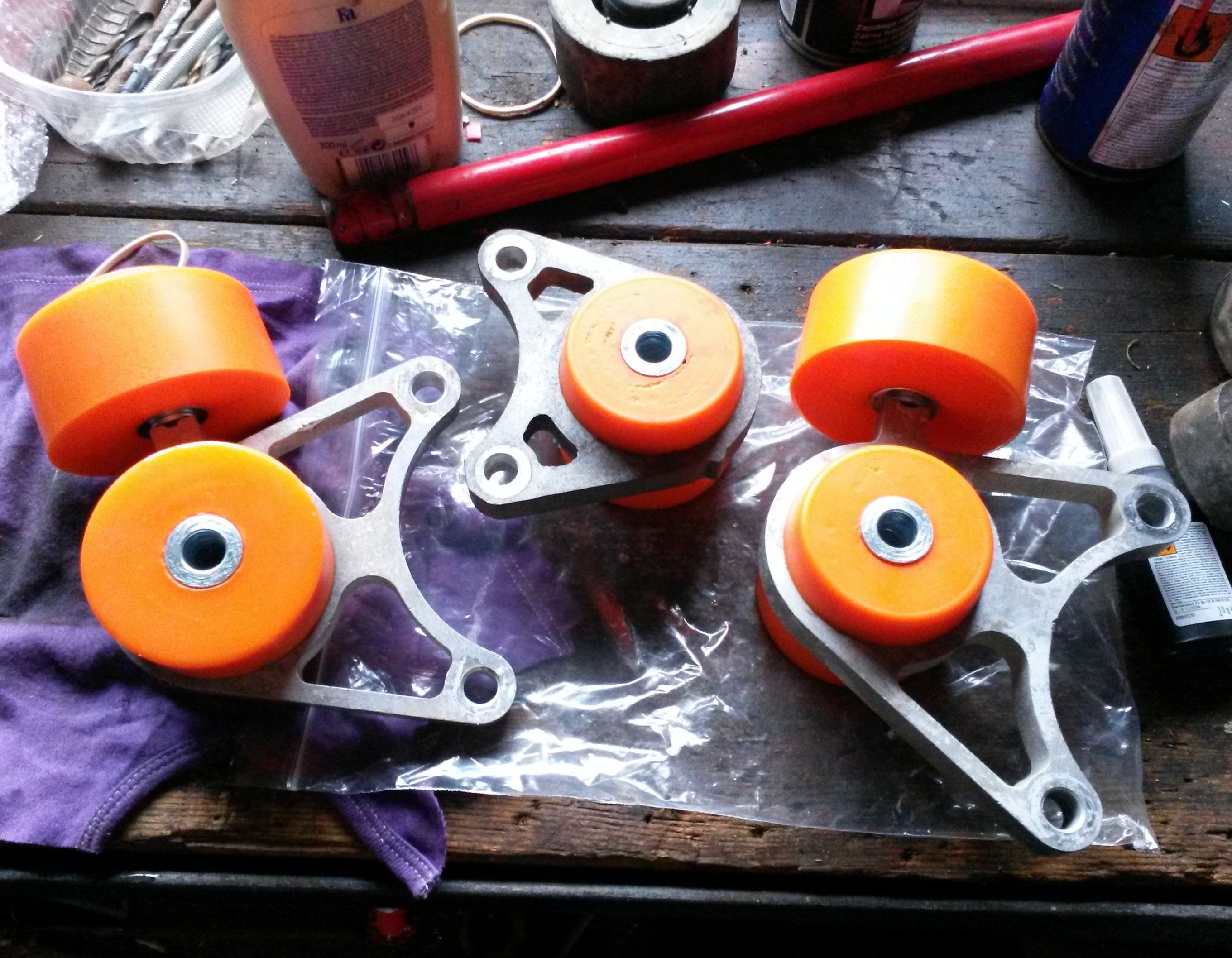

Re: Free I polybush na diferák?

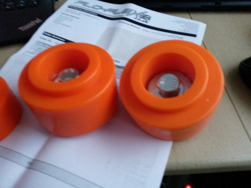

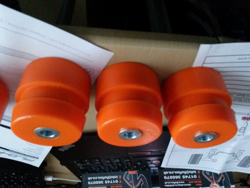

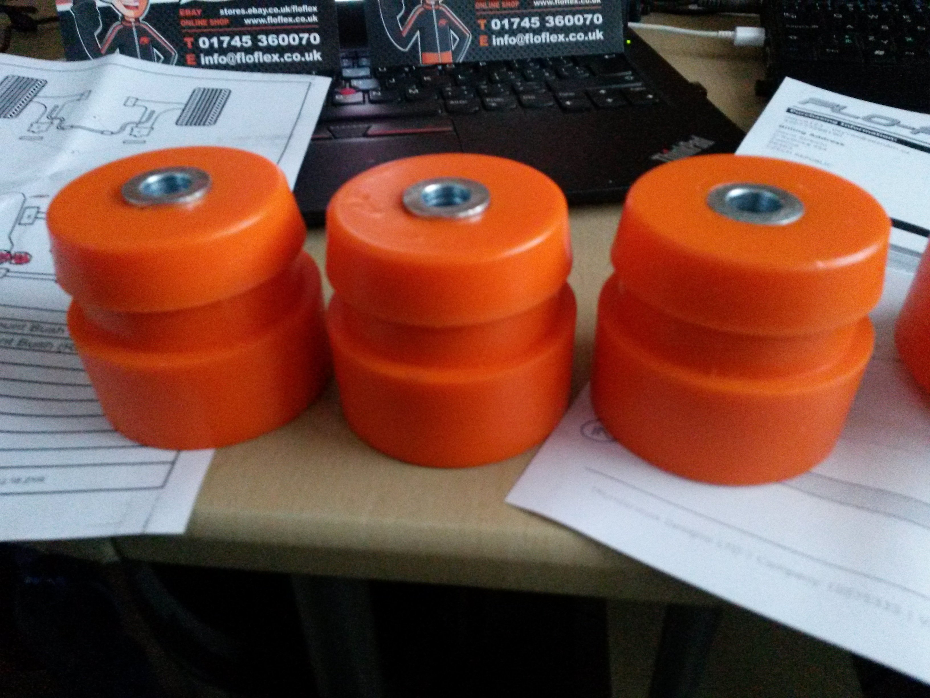

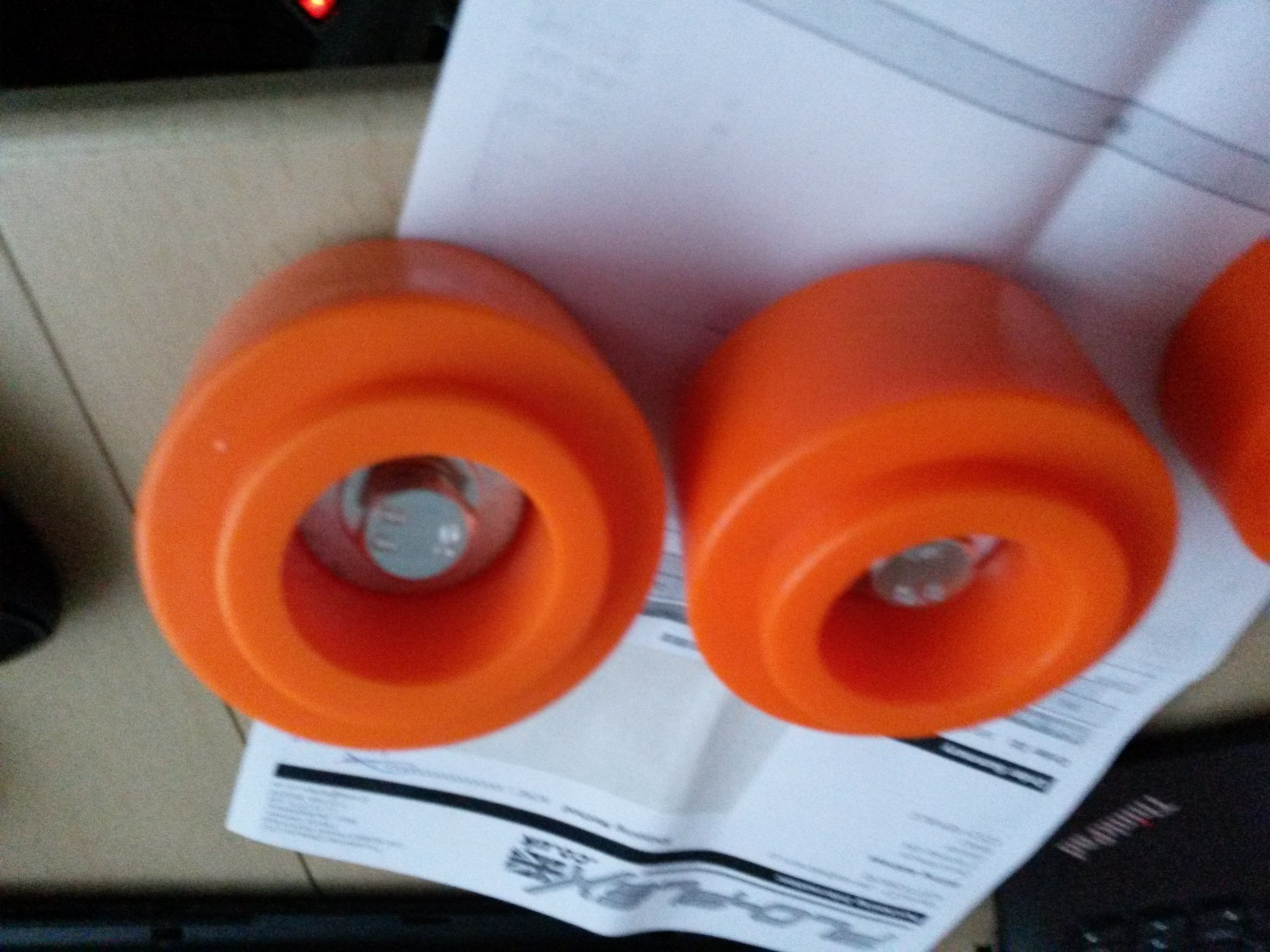

Dneska to dorazilo
Vypadá to moc pěkně a ještě líp to bude určitě vypadat na autě

Tak už jsem to tam dal... Zadní držáky uplně v pohodě, přední držák je už ten normální peklo tam dávat, natož tento... Musel jsem spustit ten pomocnej rám dolů, co závity dovolily na těch čtyřech šroubech, jeden zadní držák odmontovat abych mohl vyhnout diferák a pak tam nasoukat ten přední držák podobně jako ježka v kleci... Trošku jsem si musel pomoct malou montpákou, protože je tam větší masa materiálu kolem toho hliníkovýho držáku (ten polyuretan) než na origo, tak to jde hůř. Ale je to tam. Už to nebouchá při rozjezdech a tak, ale víc teďka slyším hučení řekl bych. Ona taky visco už by pomalu chtěla repas (120k od posledního repasu, ale kolečka na parkáču to dělá zatím). Uvidíme no.

Jinak "nalisovat" to do těch starých hliníkových držáků šlo jako po másle... Máznout tekutým mýdlem ty bushingy, ve svěráku lehce zamačknout.
Celkem mě to vyšlo asi 1700 za ty bushingy, starý držáky hliníkový a pár hodin práce (celkem i s přípravou starých držáků, čištěním)

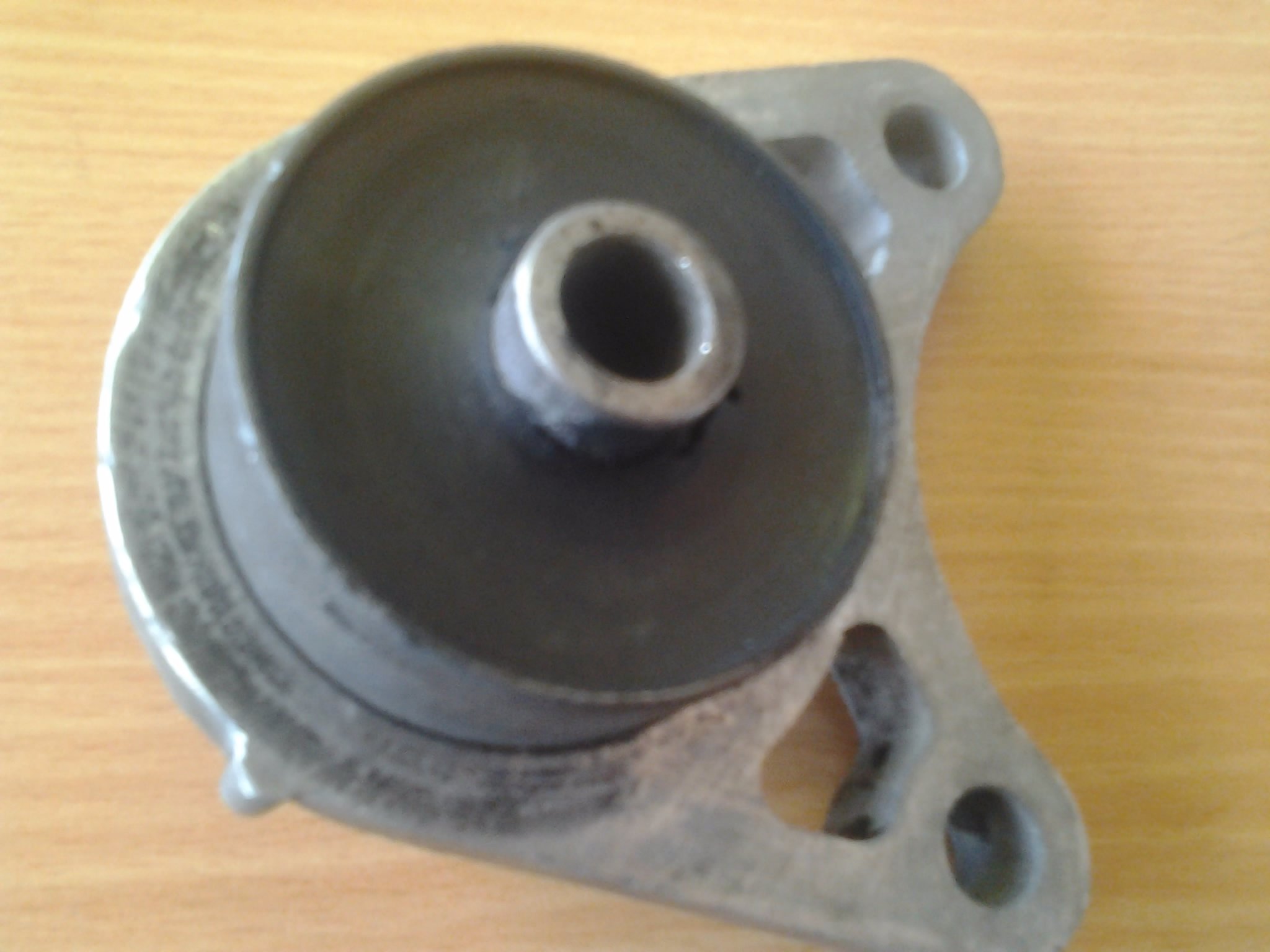

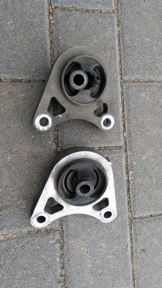

Tak já myslim že cenťák sem tam se to hýbe možná i normálně. Ona ta guma není plná na tom předním držáku ale jsou tam "díry", takže se to bude trochu hýbat vždycky a je to tak asi schválně aby si to pobralo rázy a tak. Pokud guma není vyloženě prasklá nebo odtrhlá, tak to asi tak zlý nebude. Já jsem třeba ty polybush dával až byly zadní držáky KO a to tak KO, že diferák visel o dva centimetry níž a gumy v zadních držácích byly uplně vyžvejkaný, takže to drželo vlastně jen na těch hliníkových držácích pomalu.
Tady máš pro porovnání lehce jetej, co jsem měnil ze strachu že to něco udělá a nahoře totál brutál jetej, kterej jsem objevil vcelku pozdě... Tak jsem zatím dal ten lehce jetej a pak koupil novej... Ten přední. Takže pokud tvůj nevypadá jako ten nahoře, ale spíš jako ten dole, tak bych se toho nebál vůbec...
