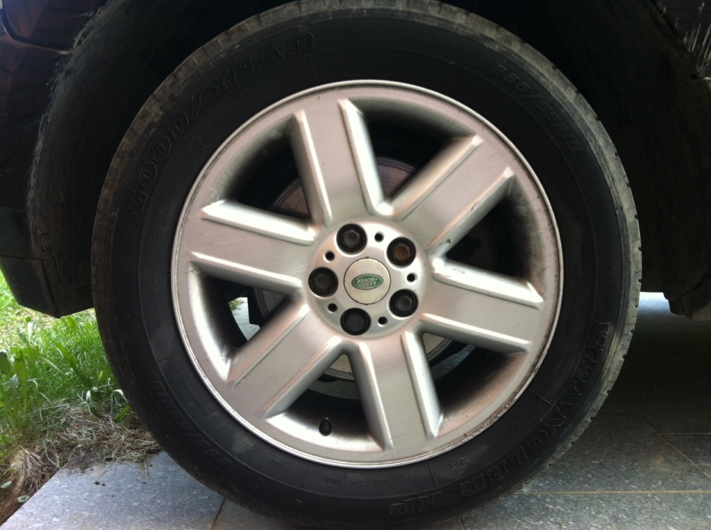

#9 Příspěvek od knedlousek » 11 led 2018 07:10
Karle, tyhle disky tam máš?
LR Defender 110 Td5 (1999)
LR Discovery 2 Td5 (2004)
LR Freelander 2.0di (2000)
RR L322 3.0 Td6 (2006)
Jeep Willys MB (1944)
Suzuki Samurai (?)
Příspěvky: 7922
Re: L322 a kola z X5
#10 Příspěvek od Sláma Karel » 11 led 2018 10:10
Mám.
A ještě další asi čtyři druhy 19tek.
