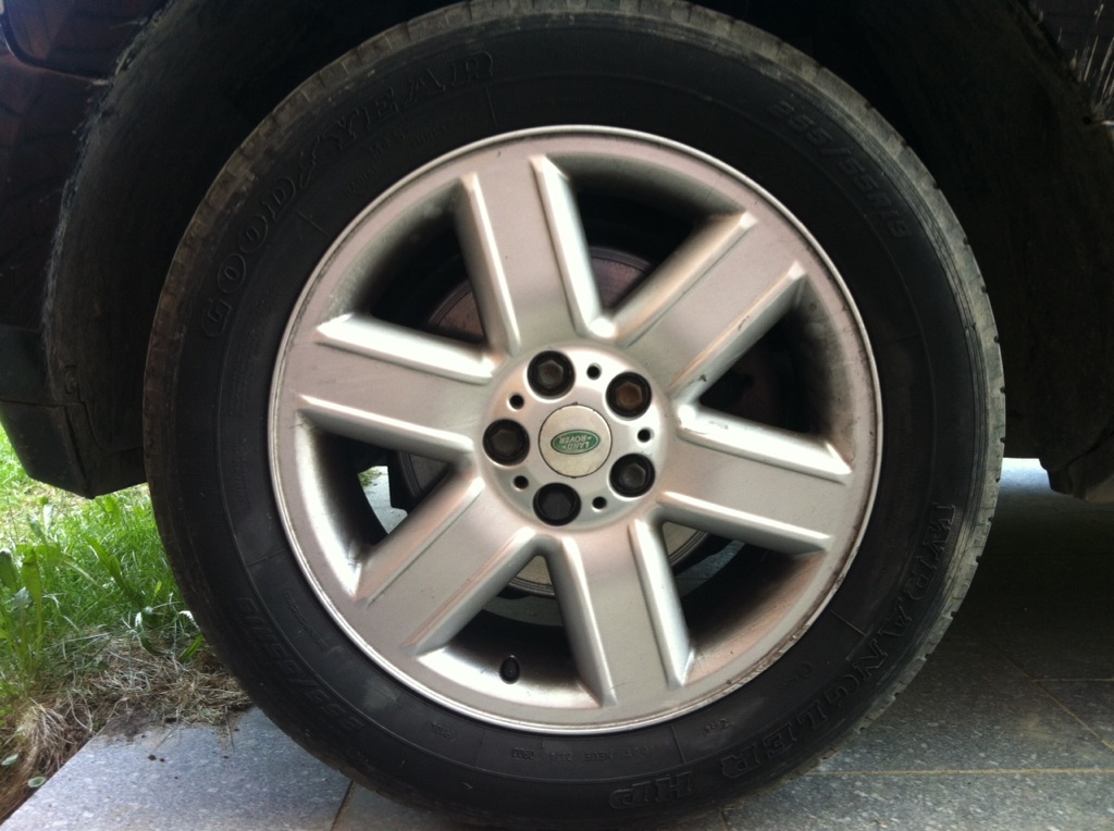

Zdar,
otec se chystá koupit na RR L322 kola, yvbrali sme v inzerátech na netu disky z Xka bavoráku, pro jistotu se ptám. není tam nějakej problém, že ne? Má to tu někdo?
Díky moc
Díky moc

Ideálně vyzkoušet. Pokud sedí ET, tak by to mělo fungovat. Ale co jsem jednou zkoušel disky z bmw, tak jsem skončil na délce šteftu, tělo disku bylo tak silné, že byl šteft utopený a nedala se tam dát matka...

Mají jiné matky, některé typy BMW disků mají vpředu a vzadu jinou šířku a pokud nejsou vyloženě na X5, tak ani nemusí vykazovat dostatečnou pevnost.

Hlavne BMW má šrouby s kónusem a land rover má matky s plochou. Takže se musi koupit matky s kónusem nebo kola upravit.

Nebo si koupit kola od LR a nemít starosti.
Za kolik jsou ty z X5. Jestli se to vyplatí.

No tak matky by snad nemusel bejt problém, ta délka šteftů už jo....vyhlídl sem na netu tohle: https://auto.bazos.cz/inzerat/82552302/ ... ks-6mm.php Takže ideálně nechat si změřit tloušťku disku?

To mi připadají dost podobné těm originál. A cena taky +- stejná.

Jo, a BMW mají větší středové pokličky, takže do nich nesedí ty se znakem LR.

Karle, tyhle disky tam máš?

Mám.
A ještě další asi čtyři druhy 19tek.
