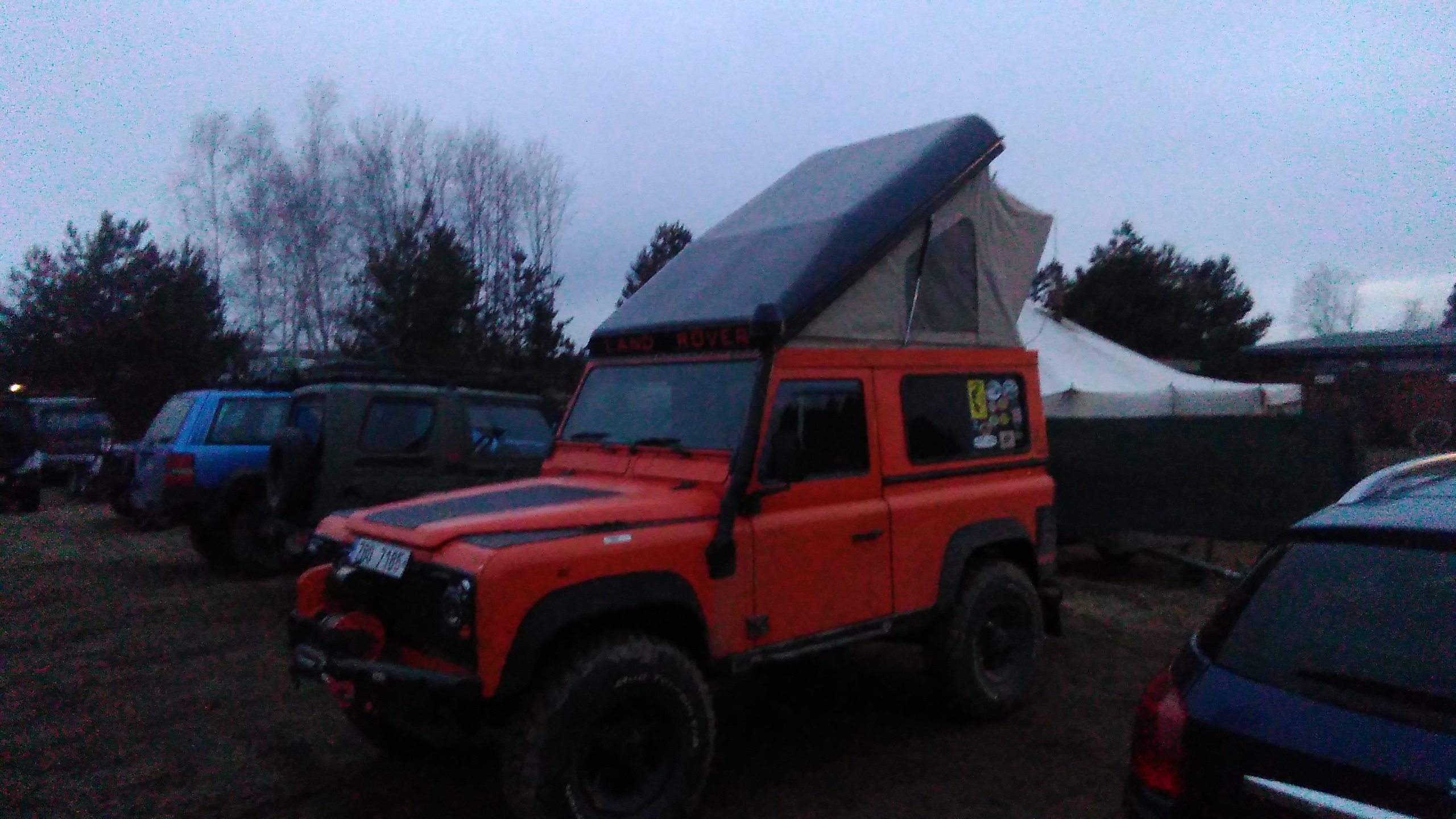

Čau můžete mě někdo poradit kde koupit látku na autostan jako ma magiolina je to nějakỳ dralon ale netuším kam na něj děkuji.

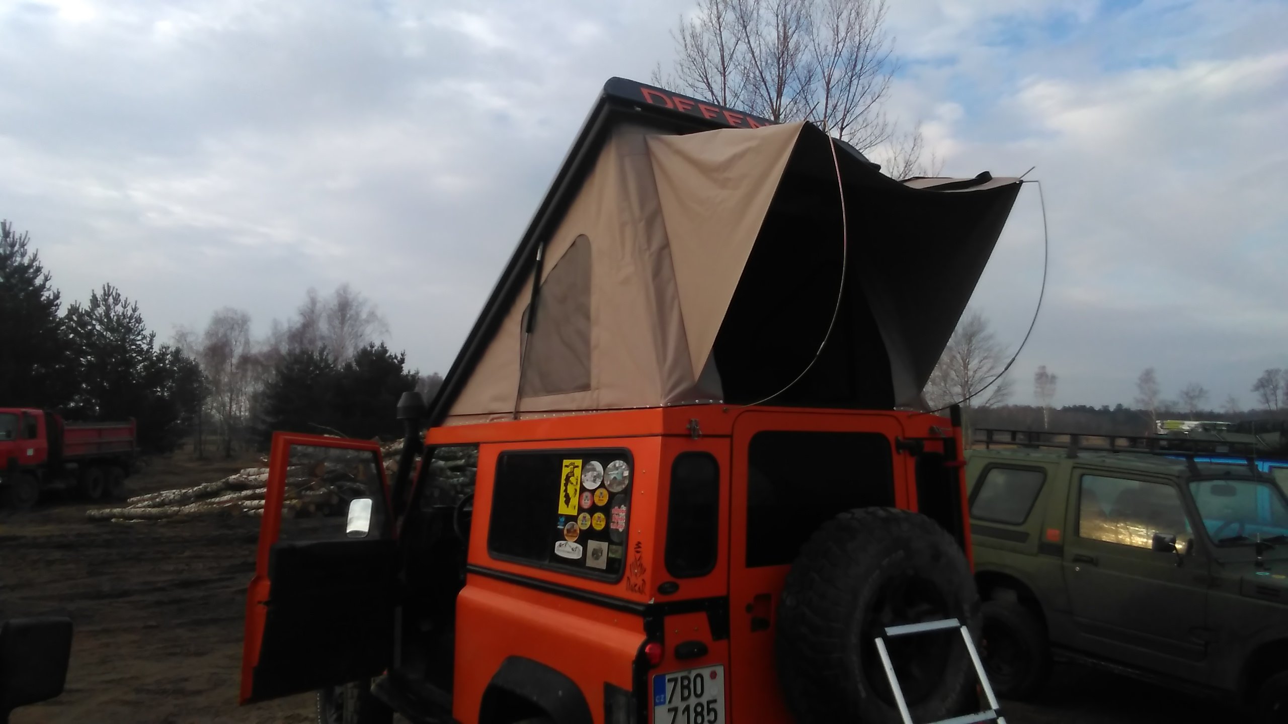

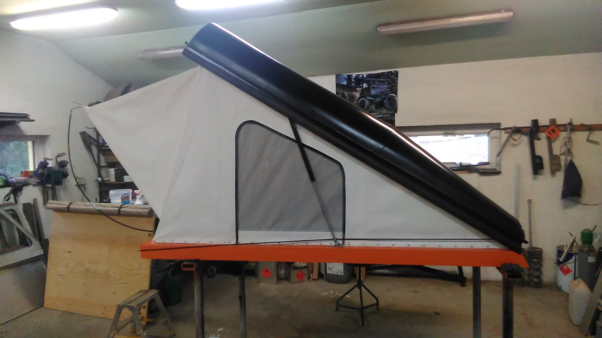

Čau mám to do prostoru otevřený jen nad hlavou řidiče je to na 90tce mám obavu že když to udělám z pogumované látky že se to bude hodně vevnitř rosit uplně nejvíc se mě líbí látka co je maginolia jen nevím kde ji vzít aby to byla přesně ta samá garantují že to můžeš balit i mokré samo že jak to jde tak se vyschne ale může se stát že ti bude pár dní pršet a balíš to stále vlhký udělali jsme to sze stanovky co se dělá týpí a je to špatně .

Osvědčilo se nám u střešního stanu, pokud je vlhkej, tak mu zatopit Webastem před složením. A tady to půjde ještě lépe - zatopíš si v kabině a tím vyhřeješ i stan. Spoléhat na to, že bude hadra prodyšná je hezká idea, dokud se nemusí balit v dešti, pak je podle mě lepší, aby hadra bylo nepromokavá. A k tomu udělat okénka, uzavřená síťkou, aby to mohlo ventilovat. Takhle to bylo na stanu, co jsem měl od Huberta a fungovalo to dobře. Když začalo doopravdy hodně pršet, tak okénka zavřít a bylo to. V tom případě se to uvnitř orosilo, ale stačilo před zavřením utřít hadrou a bylo to dobré, hadra nenasákla, nebo usušit Webastem. Zvenku mokrá hadra od deště stejně nedejchá.
A pochlub se víc fotkama té zvedací střechy.

To máš asi pravdu webasto tam mám tak uvidím ještě zkouším sehnat látku zvanou Leacryl je ten Dralon jinak použiji to co Hubert s fotkamz zatím vyčkávám až to bude komplet a funkční je to prototyp tak uvidíme .

Jo máš pravdu už to mám ušitý sze stanovky s bavlny a naipregnováno ale nevím nevím moc se mě to nezdá na toto vhodné ještě jsem to pořádně nevyzkoušel a už mě to trochu poplesnivělo a to jen po umytí ale to byla moje blbost mýdlo s jelenem na tu impregnaci moc není .znova inpregnace znova plíseň zatím bojjuji

Ta nakonec pogumovaná látka podle rady zkušeného Huberta otestováno začátkem března venku kolem nuly mrholení s webastem krásná teplá noc nic se nerosilo za mě zatím super
