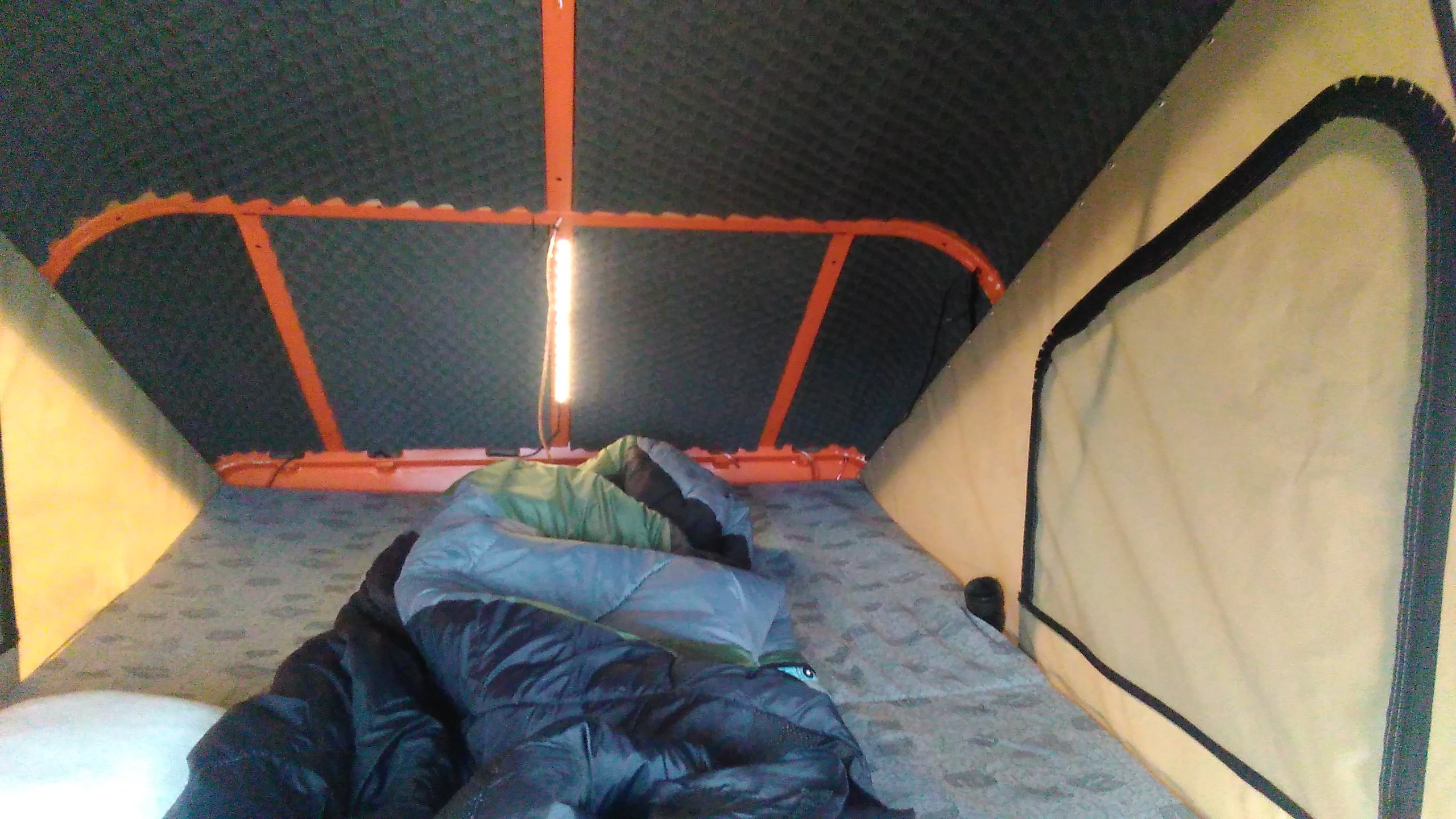

Čau mám to do prostoru otevřený jen nad hlavou řidiče je to na 90tce mám obavu že když to udělám z pogumované látky že se to bude hodně vevnitř rosit uplně nejvíc se mě líbí látka co je maginolia jen nevím kde ji vzít aby to byla přesně ta samá garantují že to můžeš balit i mokré samo že jak to jde tak se vyschne ale může se stát že ti bude pár dní pršet a balíš to stále vlhký udělali jsme to sze stanovky co se dělá týpí a je to špatně .

To máš asi pravdu webasto tam mám tak uvidím ještě zkouším sehnat látku zvanou Leacryl je ten Dralon jinak použiji to co Hubert s fotkamz zatím vyčkávám až to bude komplet a funkční je to prototyp tak uvidíme .

Ta nakonec pogumovaná látka podle rady zkušeného Huberta otestováno začátkem března venku kolem nuly mrholení s webastem krásná teplá noc nic se nerosilo za mě zatím super
