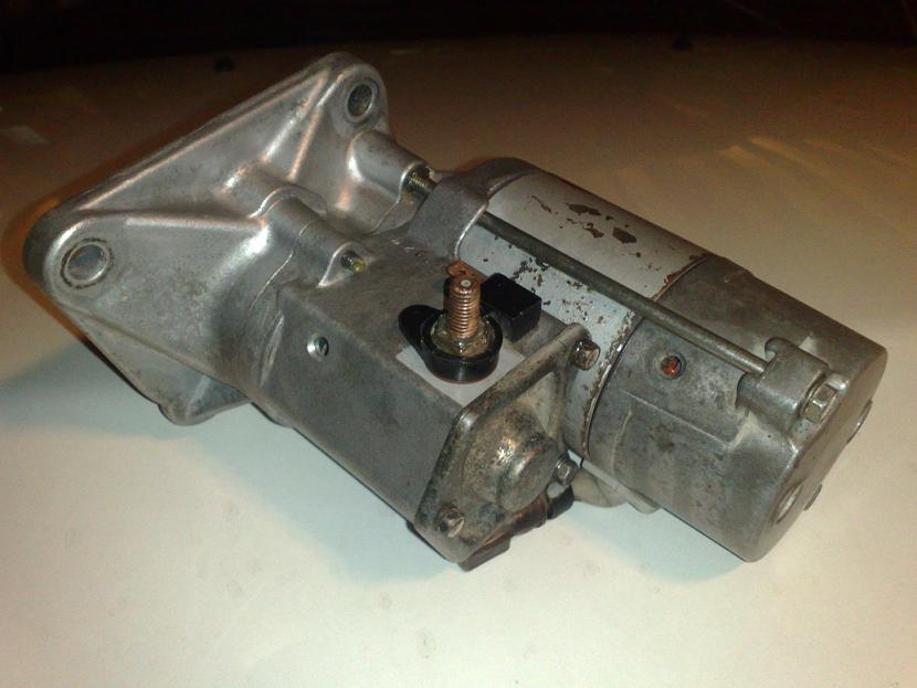

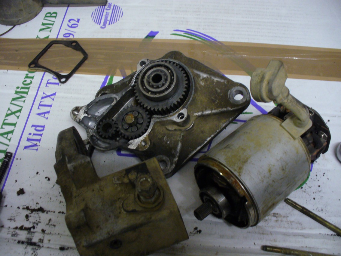

#1 Příspěvek od Miloš II » 08 úno 2008 22:11

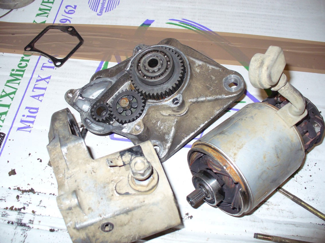

Nedávno jsem kuchnul starter na Disco, protože občas se mi stalo že nezaskočil pastorek na starteru a tudíž se nastartování nepodařilo :idea: Po rozebrání na :arrow: atomy :arrow: je diagnoza taková, že letitá vazelina a prach atd. při ochlazení nepustilo jádro cívky do krajní polohy, kdy pastorek zaskočí natolik pevně že roztočí motor. Uhlíky a samotnej rotor vypadali překvapivě dobře. Stačilo vše umýt v benzínu vyčistit a nahradit novou vazelínou tam kde jí bylo potřeba a starter běží jako novej. Miloš II

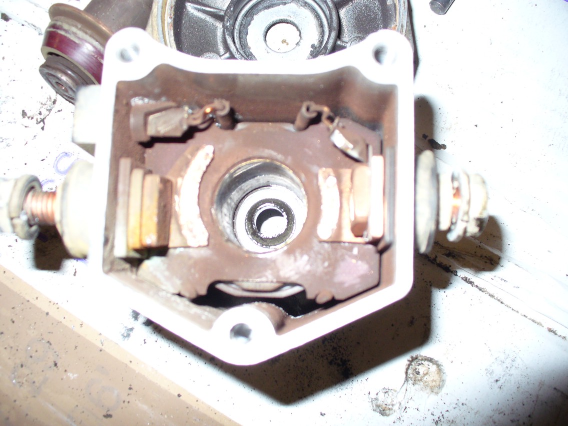

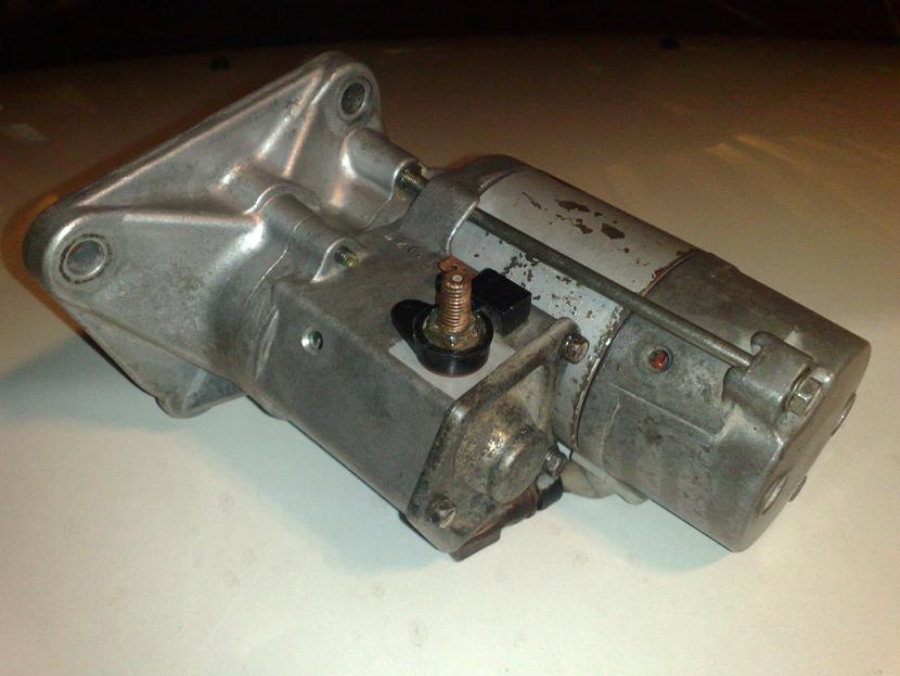

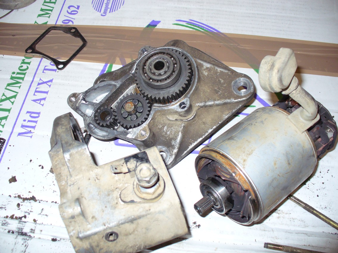

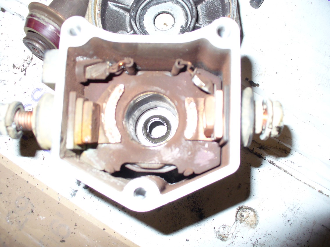

#5 Příspěvek od Robo H » 05 lis 2009 23:00
Ahojte!

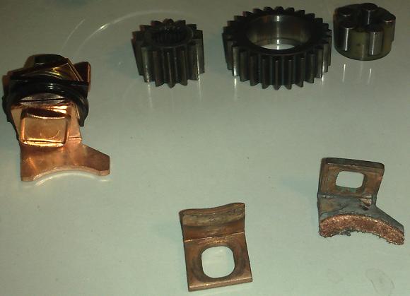

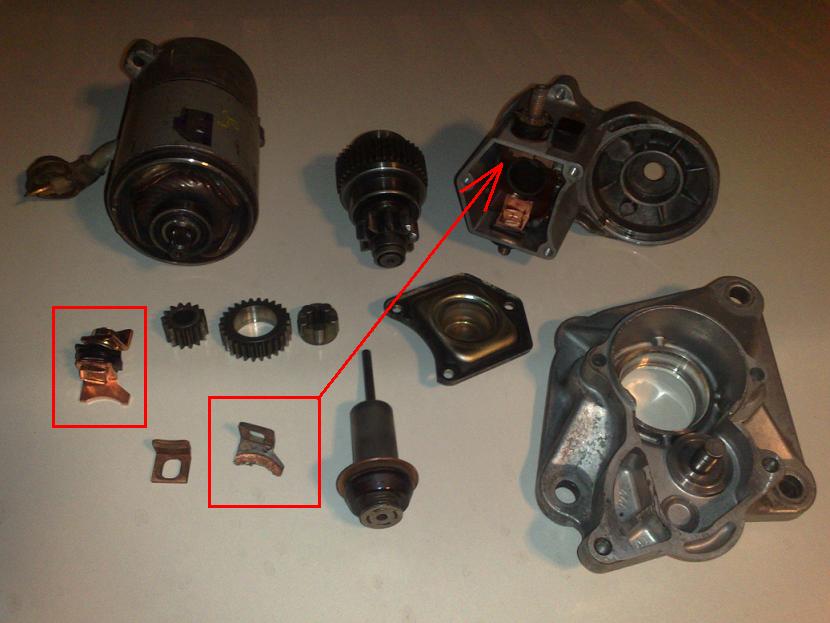

Chcem sa s Vami podeliť o moju skúsenosť s prvou opravou na mojej disco 2.
Keď som chcel naštartovať po otočený kľúča do štartovacej polohy bolo počuť iba kovové cvaknutie ako to tu popisoval Miloš. Niekedy chytila na prvýkrát , niekedy som takto točil kľúčom aj 20 krát a nič. Problém nebol v nedostatočnom vysunutí pastroka ale v medených kontaktoch , ktoré má toto vysunutie spojiť. Takže som štartér vytiahol z auta von (tá matka , ktorá ho drží na strane motora je naozaj na vynikajúcom mieste - ešteže mám také tenké ruky :lol: ) , dôkladne ho celý vyčistil. Nové medené kontakty ma stály 5,50€ . Dnes som ich vymenil , poskladal štartér, doplnil som prevody v ňom vazelínou , nahodil na auto a výsledok :arrow: štartuje krásne na prvý brnk. Je to práca zhruba na dve hodinky , nič technicky zložité takže komu to robí , treba sa do toho pustiť a máte pokoj... prikladám ešte fotky 8) Na fotkách je vidieť aj nový kontakt aj ten opálený.

#7 Příspěvek od Robo H » 06 lis 2009 08:38
Ja si myslím že áno. Ak by to nebolo v kontaktoch ale povedzme v pastorku tak by si aspoň počul pretočenie štartéra. Pokiaľ je počuť len cvaknutie a nič viac bude to v kontaktoch pretože sa nezopne samotný motor štartéra. Na tvojom mieste by som sa na to pripravil a kúpil by som si aspoň dopredu tie kontakty keď sa ti to zatiaľ nechce rozoberať.

#10 Příspěvek od Robo H » 07 lis 2009 20:07
Kontakty som kúpil u nás v Ba vo firme štartex , ktorá repasuje dinamá a štartéry a predáva aj samotné náhradné diely (kontakty) cena jednej sady bola 5,50€ pre istotu som kúpil dva takže mi jeden zostal ale nieje problém tam zbehnúť a zakúpiť pokiaľ by ste niekto chceli.
Default : Hrúbka tej trubky bola 1 mm? Pretože ten môj opálený kontakt mal práve 1 mm a to už bola polovica preč (teda hrúbka nového je 2mm). Rozhodujúca je ale hrúbka oboch kontaktov na každej strane, ktorá by sa podľa mňa mala rovnať aby sa vysunutím mohli zopnúť oba naraz aby bol na každej strane rovnaký prechodový odpor.

#17 Příspěvek od vladob8 » 16 črc 2011 23:28

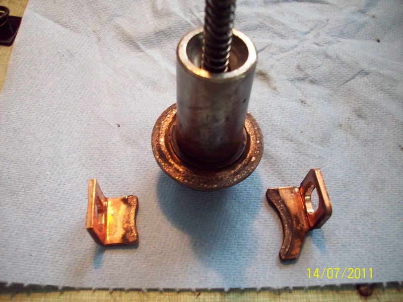

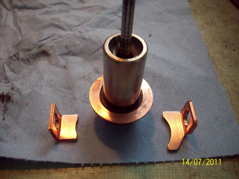

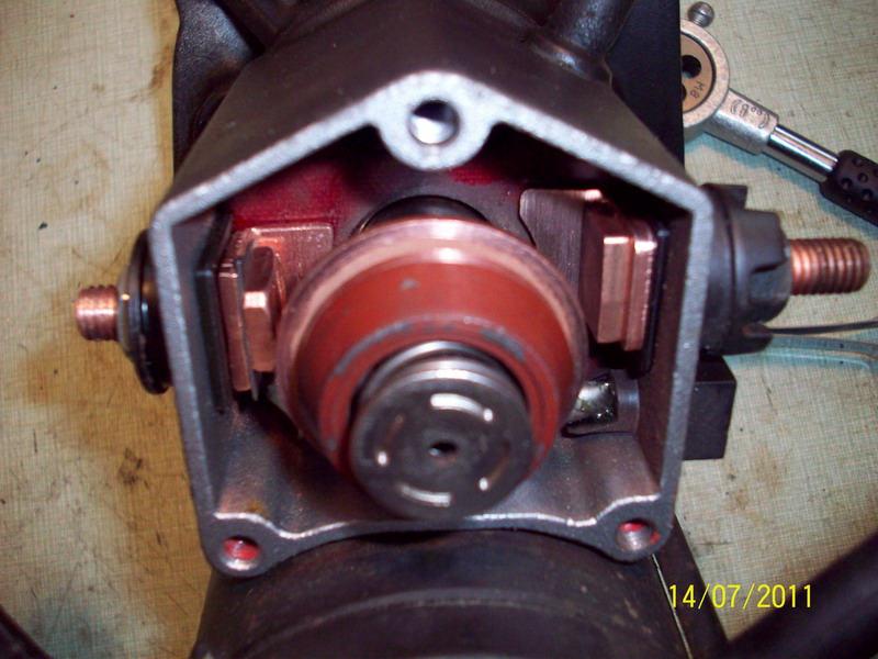

Ozivim tema starteru, mal som sporadicky problem s nastartovanim, niekedy na 1.pokus a niekedy aj s teplym motorom na 3-4. pokus, starter pritom uplne zastavil a napatie baterie pritom bolo - nechal som si svietit interierovu lampicku. Tak starter von, tie dve 13. skrutky v pohode ale ta 15. matica... porod ale gola s kratkym nastavcom to nakoniec zvladla. Klasicka zavada opalene kontakty, riesil som to prebrusenim lebo zostavalo tak 1,8mm na oboch stranach. Po zostaveni vsetko v poriadku a zatial vsetky starty na prvy pokus. Prikladam foto...
zostavene
zostavene
kontakty po prebruseni
kontakt po prebruseni.jpg (164.73 KiB) Zobrazeno 12820 x
opaleny kontakt
opaleny kontakt
kontakt predtym.jpg (162.24 KiB) Zobrazeno 12820 x

#18 Příspěvek od zdenek666 » 18 črc 2011 00:10
Já jsem koupil tu opravnou sadu na ebay: http://cgi.ebay.co.uk/DISCOVERY-DIESEL- ... 549wt_1396" onclick="window.open(this.href);return false;
