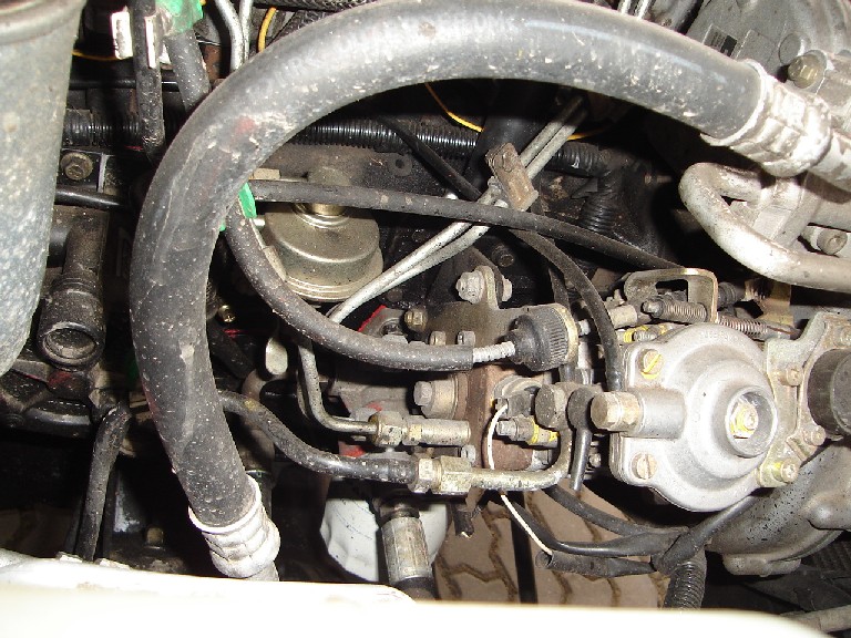

moze mi niekto poradit aky mam typ cerpadla a hlavne kde najdem cievku(ventil) na vypnutie privodu nafty?tu su foto
+421944435540
#2 Příspěvek od eliott » 06 úno 2008 08:12
Čerpadlo je klasické BOSCH, typ je varažen z boku na čerpadle v zadní části. Stop ventil je v horní části jitinové "kostky" ze které vystupují trubky ke vstřikům.

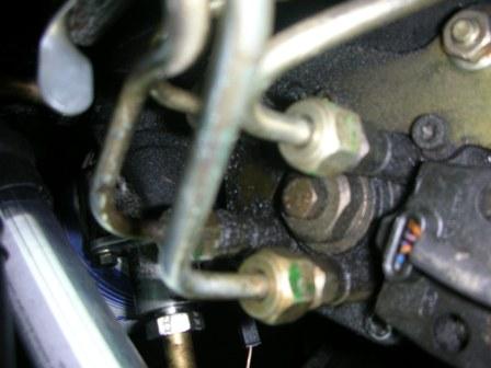

#3 Příspěvek od discork » 06 úno 2008 09:38
diky eliot.mam tam taku oplastovanu kocku a idu z nej kable.je to ono?alebo sa mylim?lebo nevidel som tam nic ine.

#5 Příspěvek od discork » 06 úno 2008 09:59
ale aj cestina je super :wink: .no fasa,je tam blby pristup,srouby su od zadu :? .a priznam sa,moc sa nerozumiem do cerpadiel a bojim sa do toho vrtat.ale niekedy treba zacat,ze jo :lol: .

#6 Příspěvek od discork » 06 úno 2008 10:01
pani a ta matica co je vidno pri tych trupkach,to ma aku funkciu :?:

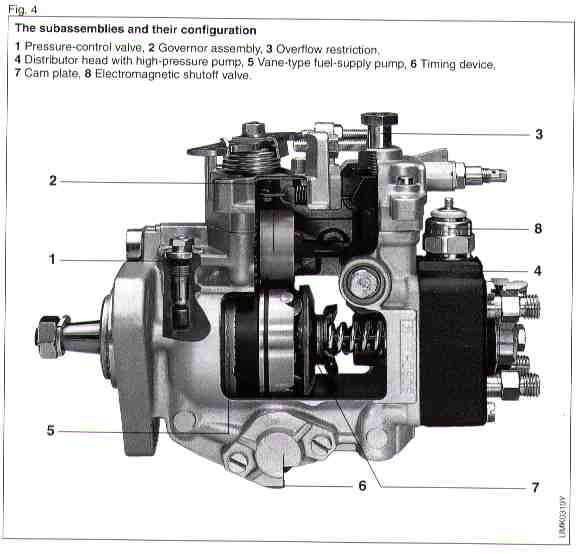

#7 Příspěvek od Land Jirka » 06 úno 2008 14:59
Tady je nákres čerpadla. Stop ventil je pozice 8.
Mám tady dvě disco 1, jednu na dílně a druhou svoji a na obou je ten ventil vidět jak na tom obrázku a není na něm žádnej plast. Tak nevím a vede k němu jeden bílej drát s plochým konektorem.
Ten šroub na dvanáctku klíč mezi trubkama je na namontování budíku (úchylkoměru) pro seřízení předvstřiku.

#10 Příspěvek od discork » 06 úno 2008 15:54
aha,tak ja mam uplne inu cievku(stop ventil).ano tu na tvojej foto je vidno co je na kluc.ale ta moja tam ma ciernu umelu kocku asi tak 5cm velku.vidno z nej kusok na tej foto odo mna kde su trubky na vstreky.a z nej ide troj kabel. :?

Příspěvky: 7958
#11 Příspěvek od Sláma Karel » 06 úno 2008 19:02
Ta černá kostka je součást orig. imobilizéru. Kdyby jsi ji rozšrouboval, což je téměř nemožné, tak je pod ní úplně ten samej ventil jako má Land Jirka. Já jsem ty kostky většinou normálně rozlámal, když to přestalo fungovat. Většinou byl důvod, že jsem Disco pořádně koupal a voda se dostala do palubky kde je krabička imobilizéru s i dálkou od centrálu a ta se vyskratovala. Jinak ta kostk je jenom takovej kryt se spínačem přívodu elektriky k jehle a to spínání ovládá ta krabička imobilizéru pod palubkou. V jednom z těch třech drátů co do ní vedou je normálně proud od klíčku a ty dva z imobilizéru to spojujou aby došel zkrz tu kostku až na tu cívku.
To jsem to ale složitě vysvětlil co? Já bych mohl bejt politik.
Snad to přelouskáš a pochopíš. K

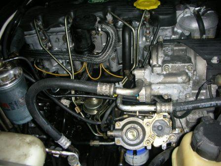

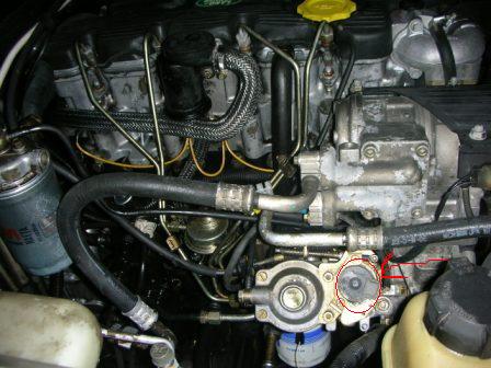

Trochu oživim starý téma.
Chci se zeptat k čemu vedou na čerpadlo(je to jako by na hřídelce
ovládání čerpadla. Na foto jsem to zakroužkoval. Na stop ventil mi
normálně de jenom jeden drát jako Jirkovi. Snímá to polohu plynového
pedálu?

#17 Příspěvek od Sláma Karel » 21 úno 2011 21:56
Nevidím sice nic zakroužkovaného, ale jestli myslíš tu černou věc na tvojí fotce úplně vpravo a ne celou, ze které vedou tři dráty, tak to snímá polohu plynu, ale jenom pro EGR ventil. Takže to klidně můžeš vzít a zahodit.

#18 Příspěvek od SJ410 » 21 úno 2011 22:04
Jo to je vono co myslim, špatná fotka tuta je gut.
Tak to je supr dělám probírku drátů co nikam nevedou
a těch co tam za ty léta lidi přidaly, takže čím míň tím líp.
