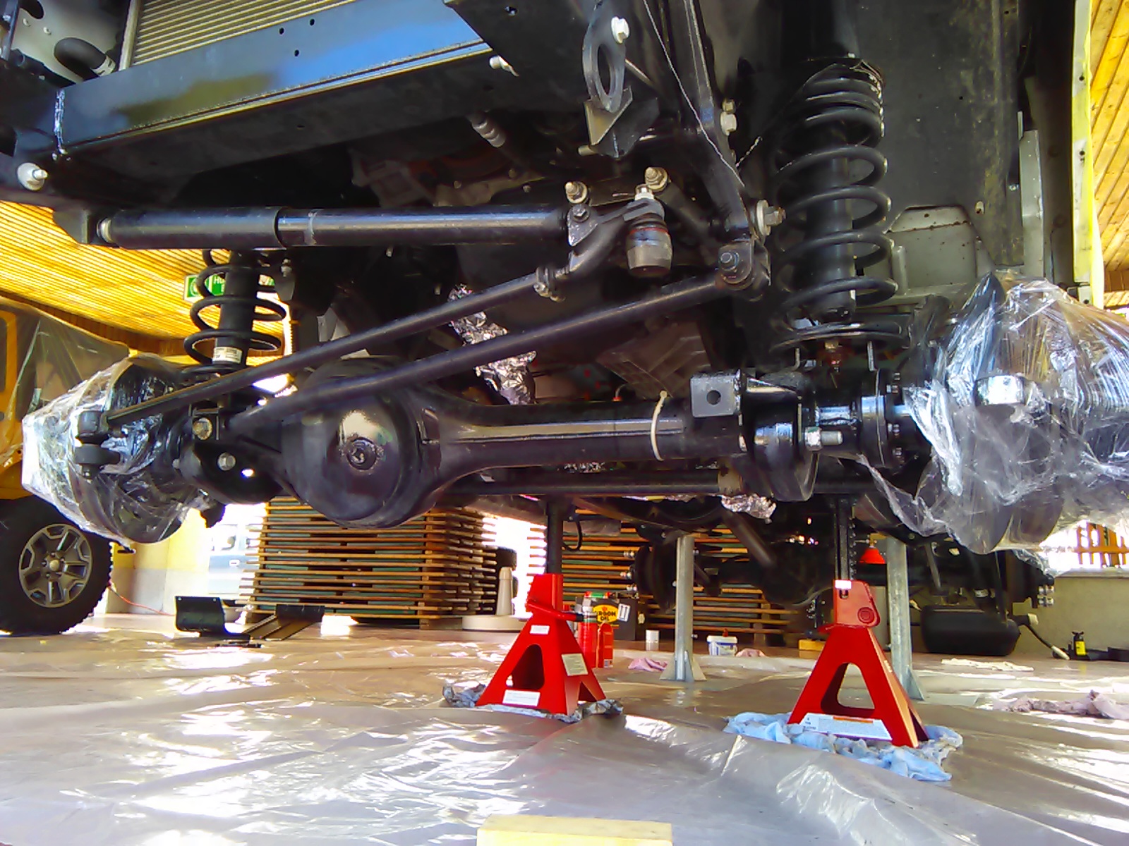

Pani, posledna "prihoda" s D3kou ma presvedcila ze musim doma zbudovat moznost dostat sa pod auto a mat moznost urobit nudzove opravy.
Je to na houbi ked najdem kde je asi problem, vedel by som ho mozno aspon docasne odstranit ale nemam to ako urobit lebo sa nedostanem pod auto.
Ake je dobre domace riesenie pre cloveka bez garaze (iba carport) a bez miesta na jamu?
Axle stands? Ak ano, viete poradit kde ich kupit za rozumnu cenu, dostatocne masivne a dostatocne vysoke pre D3?
A nejaky dobry (a ekonomicky) zdvihak?

Možno vyzerajú labilne, aj som si to zo začiatku myslel, nez som si pod to prvý raz ľahol, ale skúšali sme dvaja skákať na nárazníku, aj sa opierať a mykslovat do boku, a auto sa ani nepohlo.
Tak som to vyuzul a konzervoval...

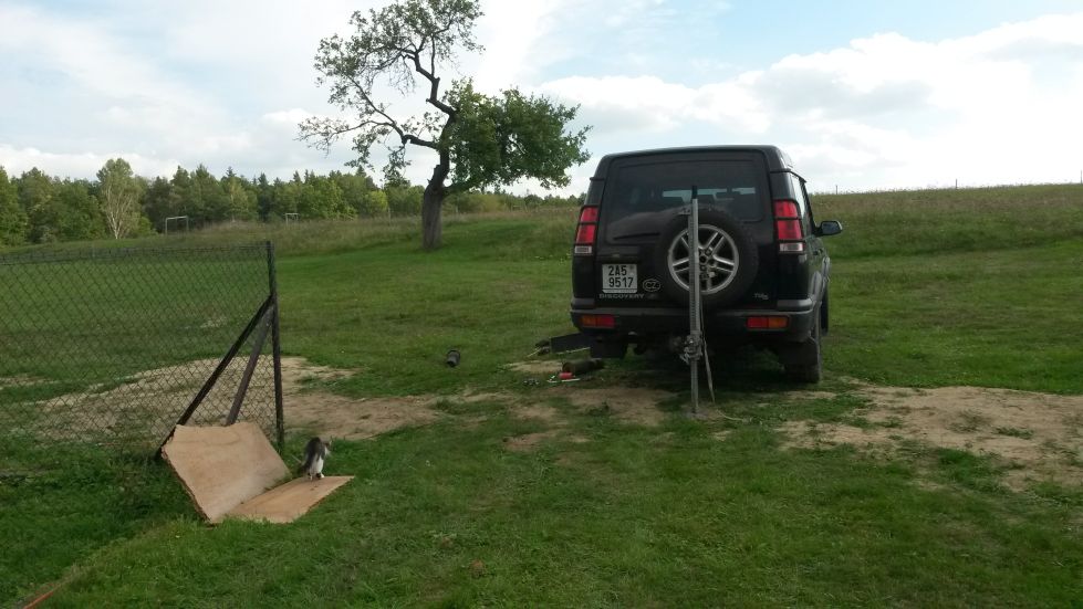

Abych učinil přítrž debatě o tom, jestli je lepší špalek, nebo skládací axlestand z lídlu, tak bych rád doplnil o informaci, že používám na zem špalek a na ten stavim ten axle stand z lidlu.
Ale jestli se dá něco uvažovat z toho, že jsem ještě naživu a píšu, nevím... prý jsem trochu mimo kategorie.
A auto zvedám vzadu za kouli hiliftem, kterej si smyčkou jistím k rezervě. Zvednu to napoprvé tak, že pod vyvěšenou nápravu dám špalek a stand.
Rozhodně jako největší klad vidím to, že je člověk při práci na čerstvým vzduchu, to je totiž taky ze zdravotního hlediska náramně důležité.
