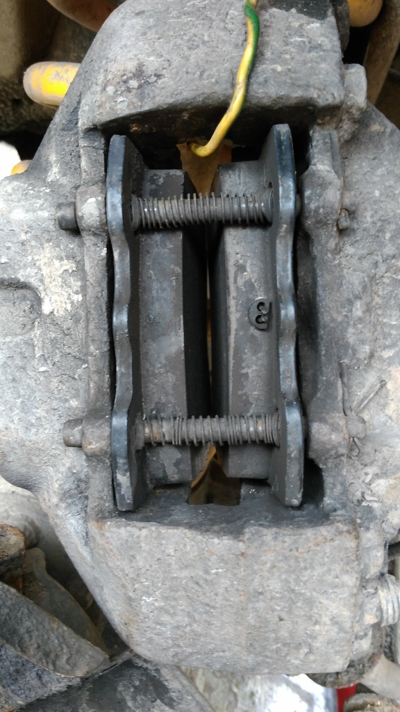

Chlapi, mám zapeklitý problém a dlouho mi trvalo, než jsem přišel na původ zvuku.
Při výměně předního ložiska jsem byl nucen vyměnit i brzdové destičky.
Pístky jsem promazal, zatlačil, vše vyčistil, vratné pružinky napnul a vložil Textary s rozměry pro tento vůz, zajistil kolíky a jezdil.
Zanedlouho se začal ozývat klepavý zvuk, jak kdyby někdo mícha 4 matky v kýblu, nebo když je prasklý výfuk u příruby.
Až dnes jsem přišel na to, že mají desky v uložení poměrně velikou vůli, cca 3-4mm.
Pístky se vracejí, brzdy nedrhnou, otáčet jde lehce.
Nepatří mezi desky a třmen např. ocelový plech, který běžně brzdy mívají?
Čepy v uložení třmenu vůli nemají, desky mají oválný otvor, ale mělo by to přeci držet v uložení tmřenu.
Vůbec netuším jak tuto vůli vymezit, jak odstranit tento hrozný rachot.
Díky za každý tip.

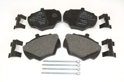

Mělo by tam byt totok
http://www.new-part.com/sites/default/f ... TC8573.jpg
Už radši na nic...
Re: Klepání brzdových destiček D I.
Takže ocelové plechy, jak jsem předpokládal?
Jen nechápu, kde se dávají ty závlačky, pokud tedy nejsou jako náhradní k těm vodícím tyčkám.
By mě zajímalo, který vůl to složil bez těch plechů a proč.
Staré desky neklepaly, protože byly nafouknuté a popraskané, úplně se drolily, brzdy dřely a hlavně, všude ucpané blátem.

Závlačka je přece k zajištění těch dvou tyčinek co jdou skrz destičky.
A ještě je vlastně na ní mezi destičkama pružinka.

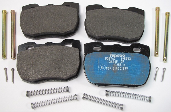

Myslím, že se bavíte jeden o předku a druhý o zadku
to z odkazu od SJ410 je na zadní nápravě
dopředu patří jen tyčka pružinka a do tyčky závlačka

Tie platničky musia hrkať,inak by sa zadreli.Blato bordel a iné necnosti ktoré sa v teréne vyskytujú
by to úplne znehybnili.Mne teda hrkajú poriadne

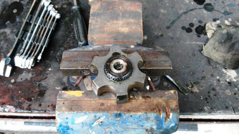

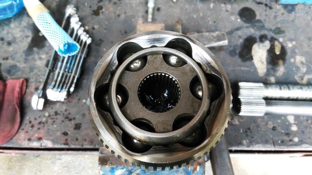

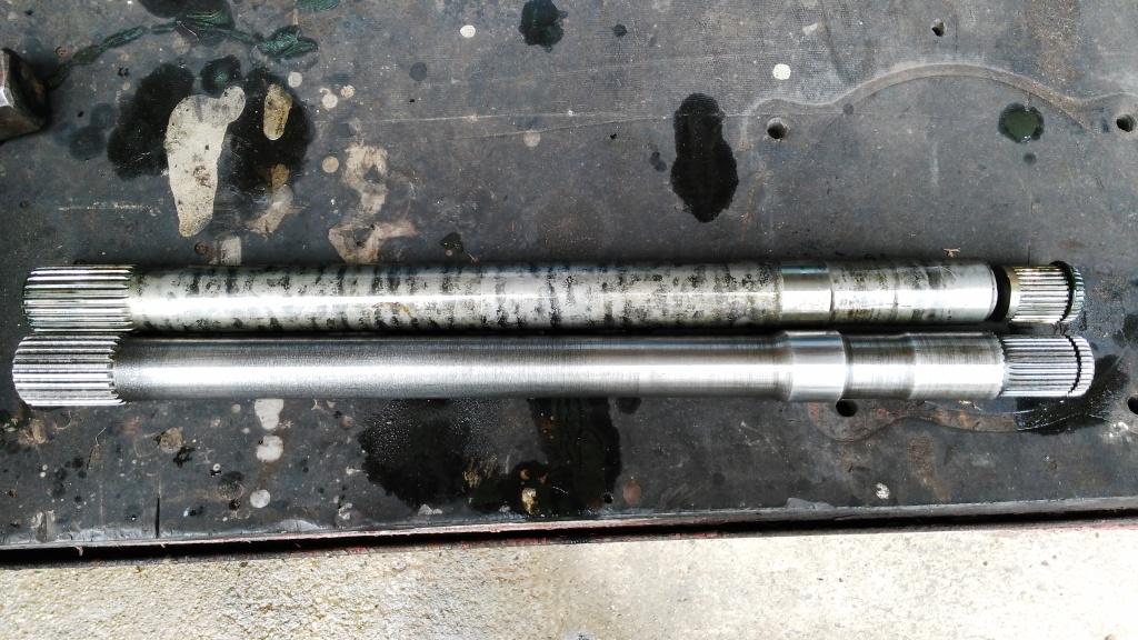

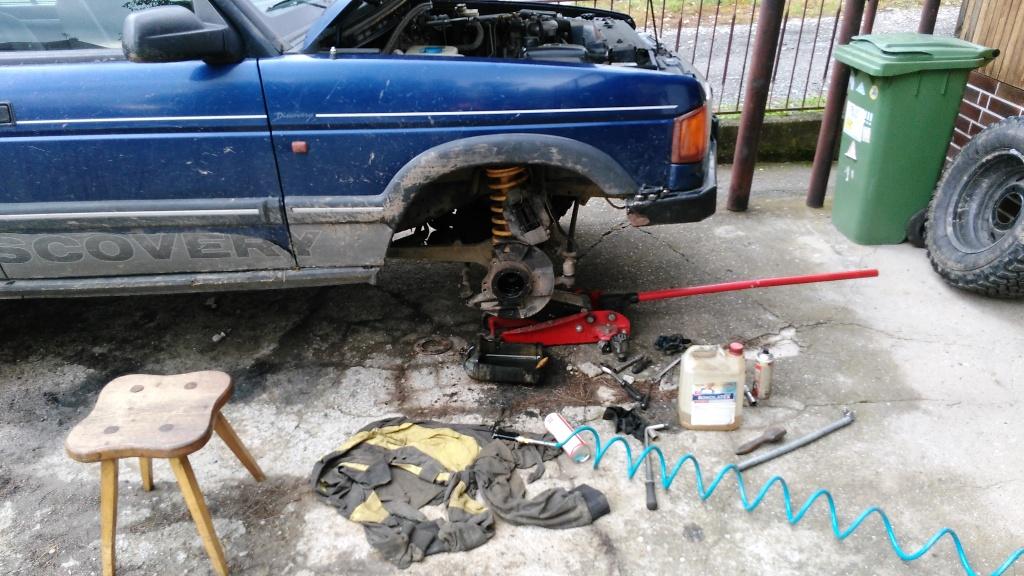

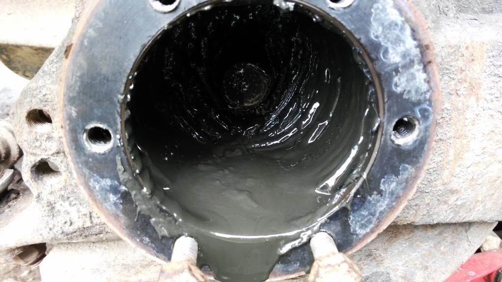

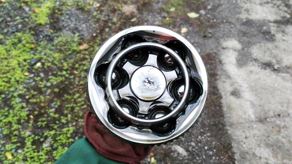

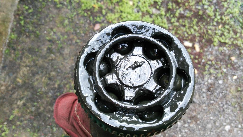

Teď mám, ale jiný problém a to kurevský
Pod autem jsem ležel proto, že mi včera v noci v těžkém terénu při zkřížení náprav něco křuplo a ztratil jsem přední náhon. Za deště v lese a bez signálu jsem tahal kurtama auto 4h do rozbřesku aby byly nápravy rovně a já mohl na zadní náhon nějak vyjet. Díky bohu za ty gumy, které jsem obul den předtím
A co jsem zjistil. Pravá poloosa v náboji kola má po odjištění segerky axiální vůli cca 2-3cm směrem dovnitř nápravy.
Při otáčení kolem nikde nic nemlátí, nerachotí, jen když na tu poloosu zatlačím, tak cítm, jak drhen o "protikus"
Myslíte, že se vysypal kyneťák vkouli, nebo co to tam vlastně je? Pokud ano, je divné, že to nevydává pazvuky.
Dojel jsem s uzavřenou mezinápravou 150km domů, ale mám popraskanou hardy spojku na zadku, tak mi prdel cvakala ať neuletí ještě ta.
Kudy se k tomu kyneťáku leze? Musím rozdělat tu přírubu na nápravě za koulí?
Přední tuhou jsem nikdy nedělal, díky za každou radu.
Už mě to auto sere, jezdím s ním 2 měsíce a nainvestováno na opravách tolik, až hrůza
a ještě nemám čas řešit tyhle kraviny, chjo...

150km od baráku sám a potmě nemáš takhle blbnout
Po odjištění segrovky je axiální vůle normální. Nejspíš ti lupla poloosa.
Nejsnažší je sundat sundat brzdič, unašeč poloosy, náboj kola, potom nábojku na které byly ložiska a jsi na poloose..
Jsou to už skoro veteráni, nemůžou fungovat věčně.
Díky za radu,půjdu na to přes ten náboj a uvidíme,kde to rochlo. Jojo,že rupne poloosa se stává,jen za 2 měsíce co to auto mám,tak víc ležím pod ním,jak v něm...

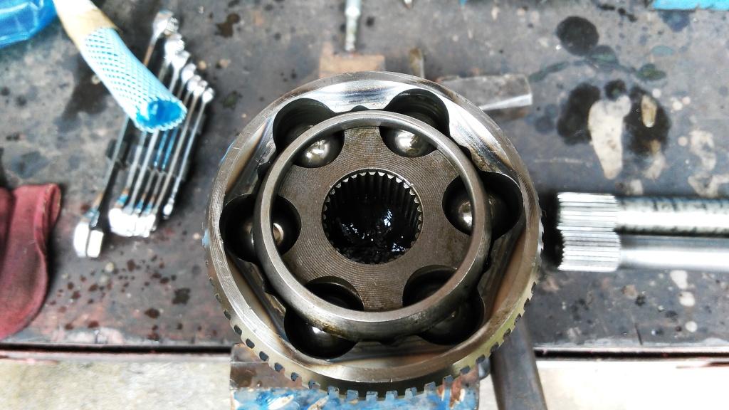

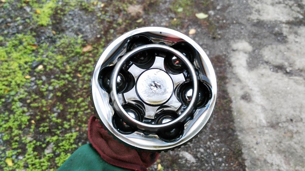

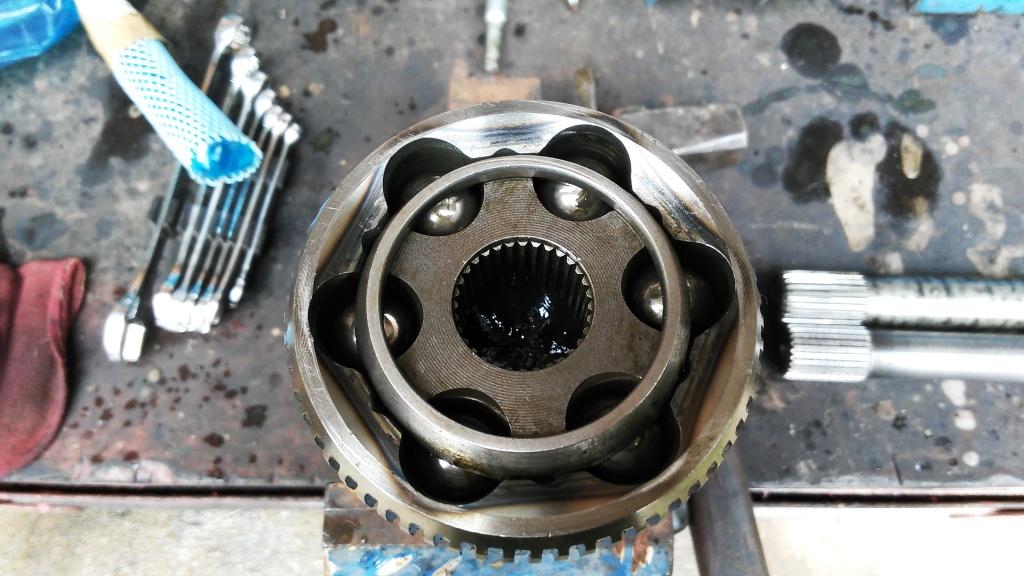

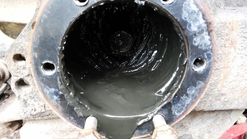

Jen pro doplneni, kdyz jsi menil ty desticky, stacel jsi s vymenou kotouce?
Defender 110SW Td5 a teď nově Discovery 2 Td5. Jsem totiž nepoučitelnej ... :-)
Tak konečně hotovo
Ráno jsem zajel do místního velkoskladu o kterém jsme neměl ani páru v Tučapech u Holešova, nakoupil poloosu a hardy spojku a celý den strápil pod autem...

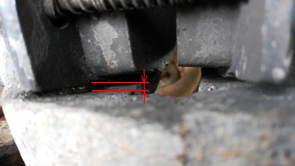

A nyní zpět k těm destičkám.
Hoši, sorry, ale jestli se mě ještě někdo zeptá na kotouče, tak asi už vyskočím z kůže
Kotouče jsou zánovní, s dostatečnou tloušťku, rovné, nehážou a nemají drážky.
Jde mi o uložení desek ve třmenu, o tu vůli, která je vyznačená červeně. Na kažém jiném autě si desky do uložení sednou normálně jen s takovou vůlí, aby při bočním pohybu nedrhly, tady mají možnost lítat nahoru a dolů cca 4mm.
Vím, že je ještě jeden druh obložení, nemá otvory pro vodící čepy, ale uprostřed takový jakýček, k němu se dodávají i plechy, které se vkládají mezi třmen a desku.
Ale jak jsou desky ve třmenu uchyceny netuším, je možné, že mám ve svém třmenu špatné desky?
Nebyli mi schopni poradit ani v prodejně, tam mi jen řekli, že je toho více druhů, ale netuší, co lze s čím kombinovat.
No vida
Desky- v první řadě si kup nové pružinky viz http://land-rover.eliott.in/cz/e-shop/2 ... c8576.html
To by mohlo problém částečně vyřešit. Jestli ne tak máš už hodně vymačkaný třmen. Taky poměř rozměr staré desky a nové. Nebo si někde zkus změřit rozměr nových desek jiného výrobce.
