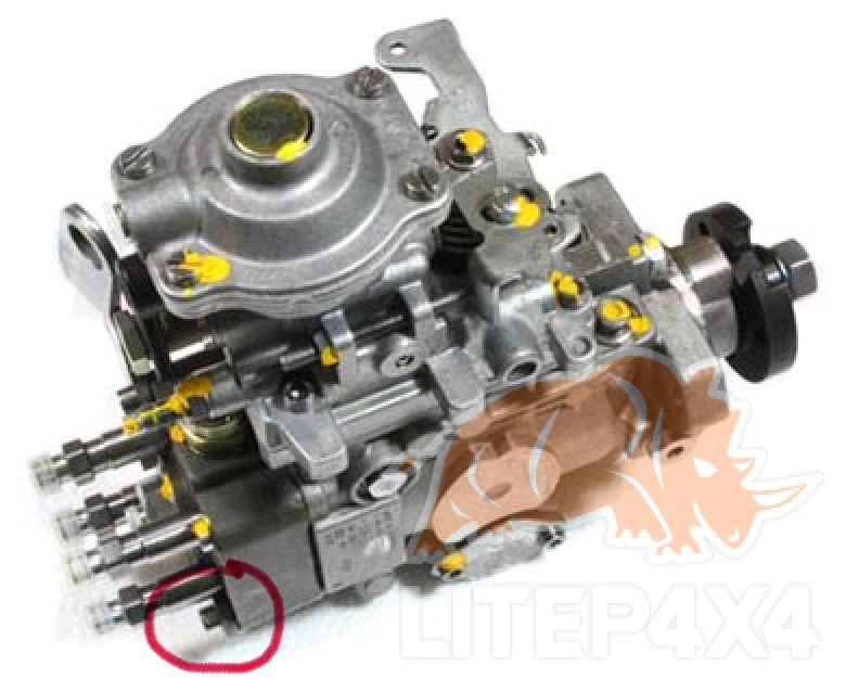

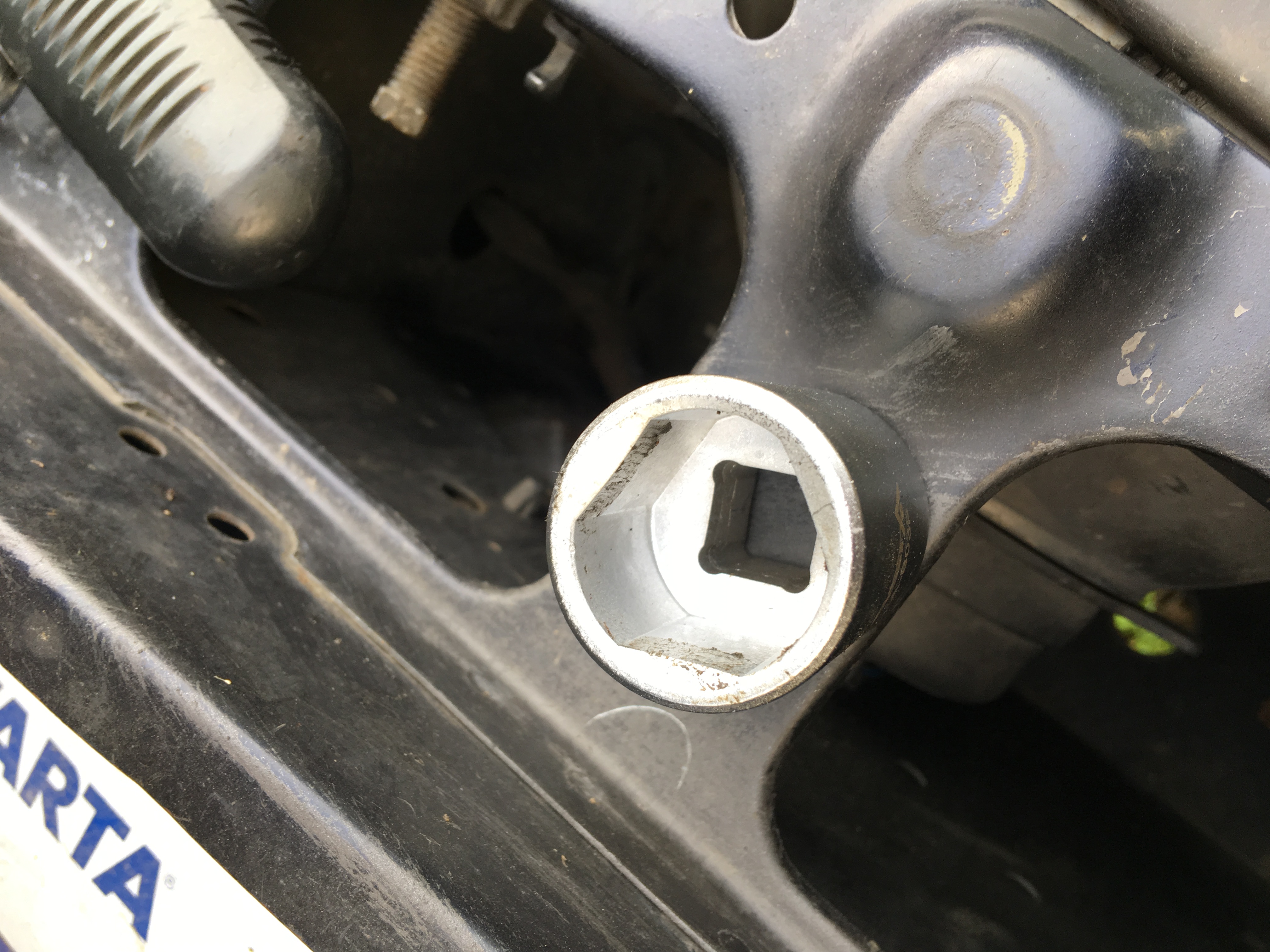

Zdravým. Potrebujem dosť súrne pomoc alebo radu. Začalo mi tiecť vstrekovacie čerpadlo. Už síce skôr ale až teraz som našiel kde. Tečie mi to okolo tej vyznačenej skrutky.

no to je dost divné místo tam se nafta vůbec asi nedostane.

Jak říka Hubert ten šroub do nafty vůbec nevede, spíš by to mohla být ta velka zátka mezi těma trubkama, je tam okroužek.

Aha. Ok. Tak ja to ešte skontrolujem podrobnejšie. Je to podľa vás možné opraviť aj doma tak povediac na kolene alebo je nutný repas čerpadla?

ja som mal podobný problém nakoniec mi to tieklo cez ocelovu rúrku prívodu nafty - ocelová rurka bola prasknuta

Neco se da doma, rozebrane jsem to mel kdyztak ti trochu poradim.

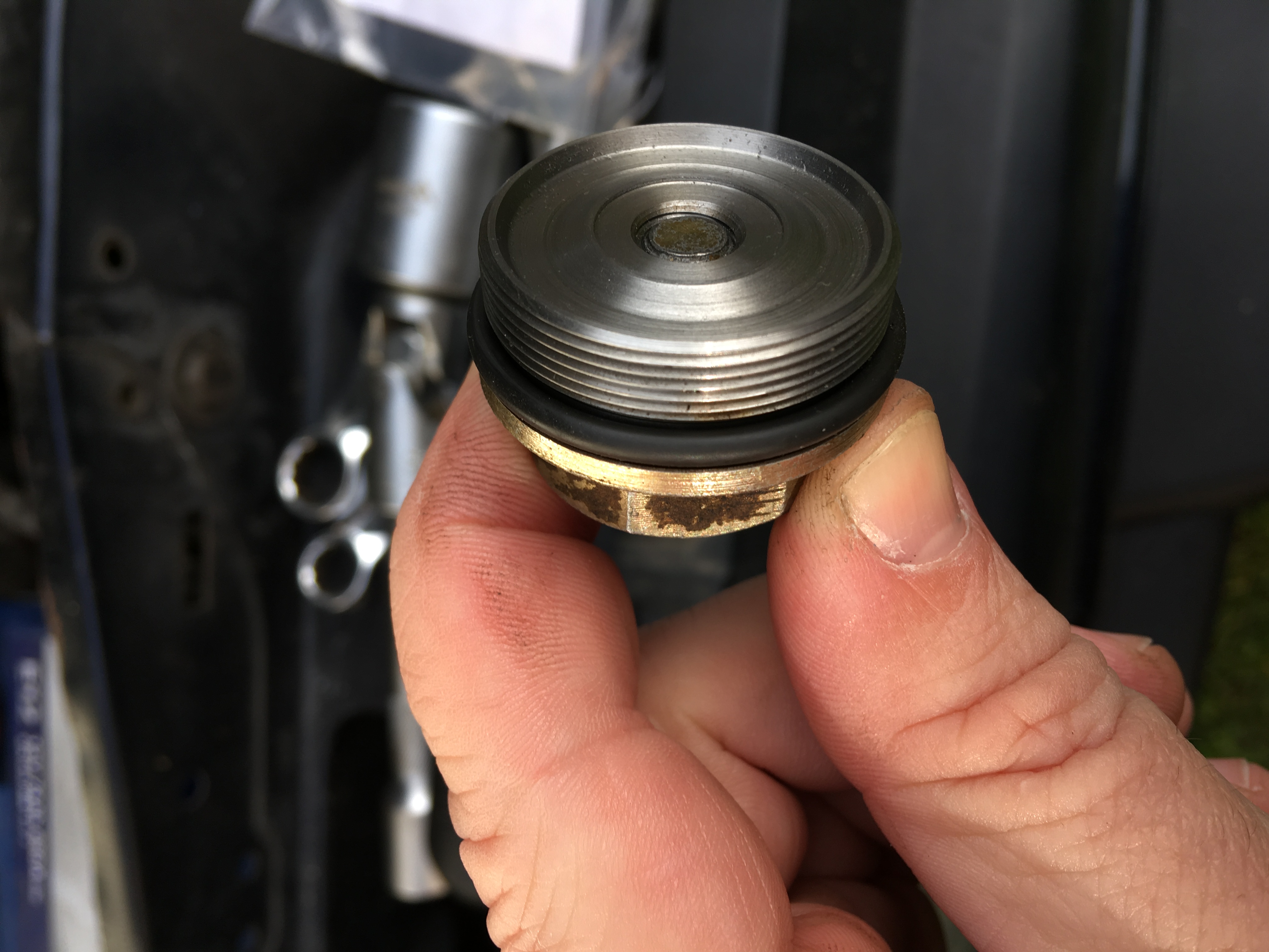

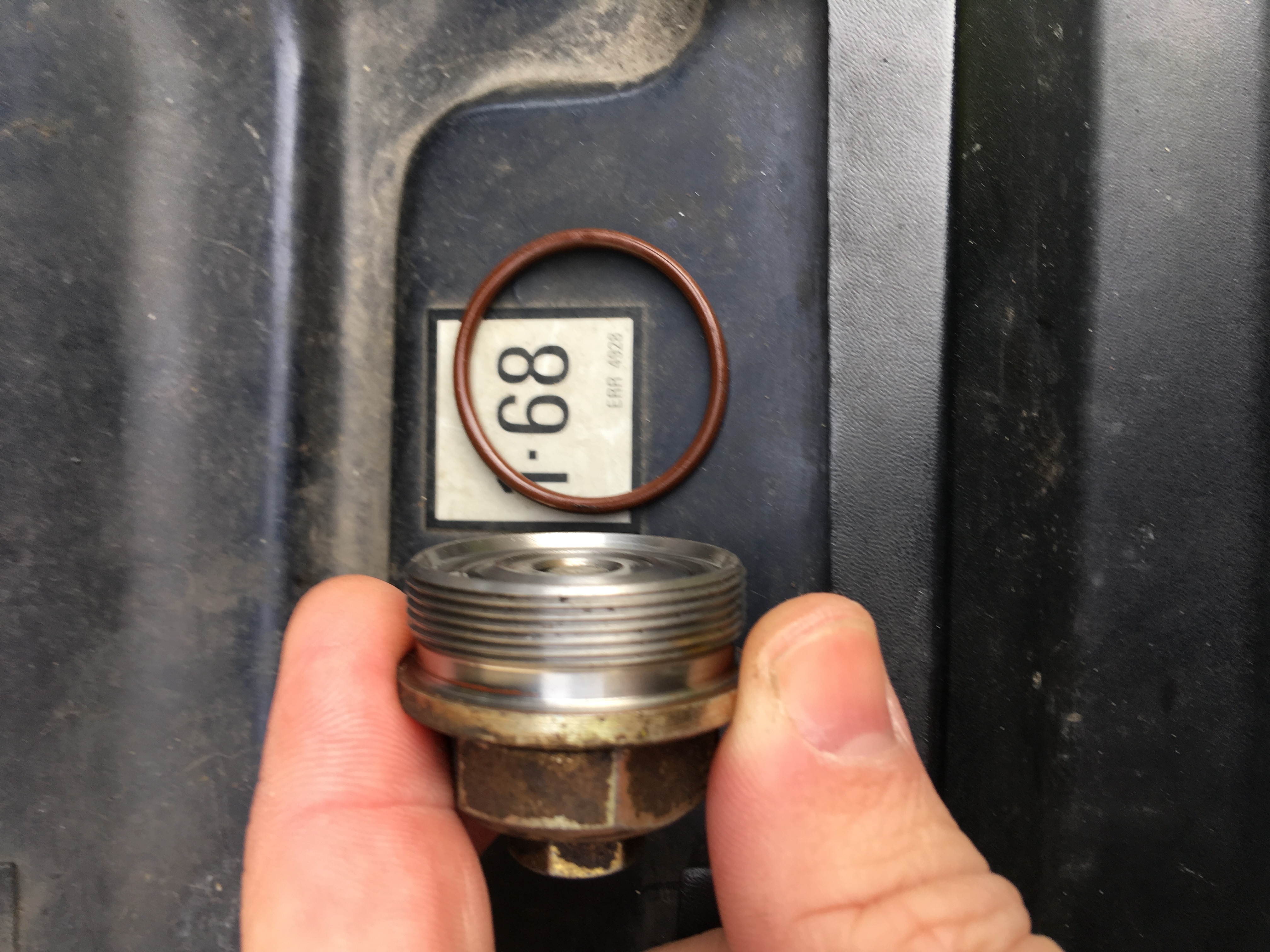

Takže dnes som mal konečne trosku času sa povenovať mojej Discoverke. Tečie to cez tu zátky medzi výstupmi z čerpadla. Otázka znie. Viem to opraviť doma?

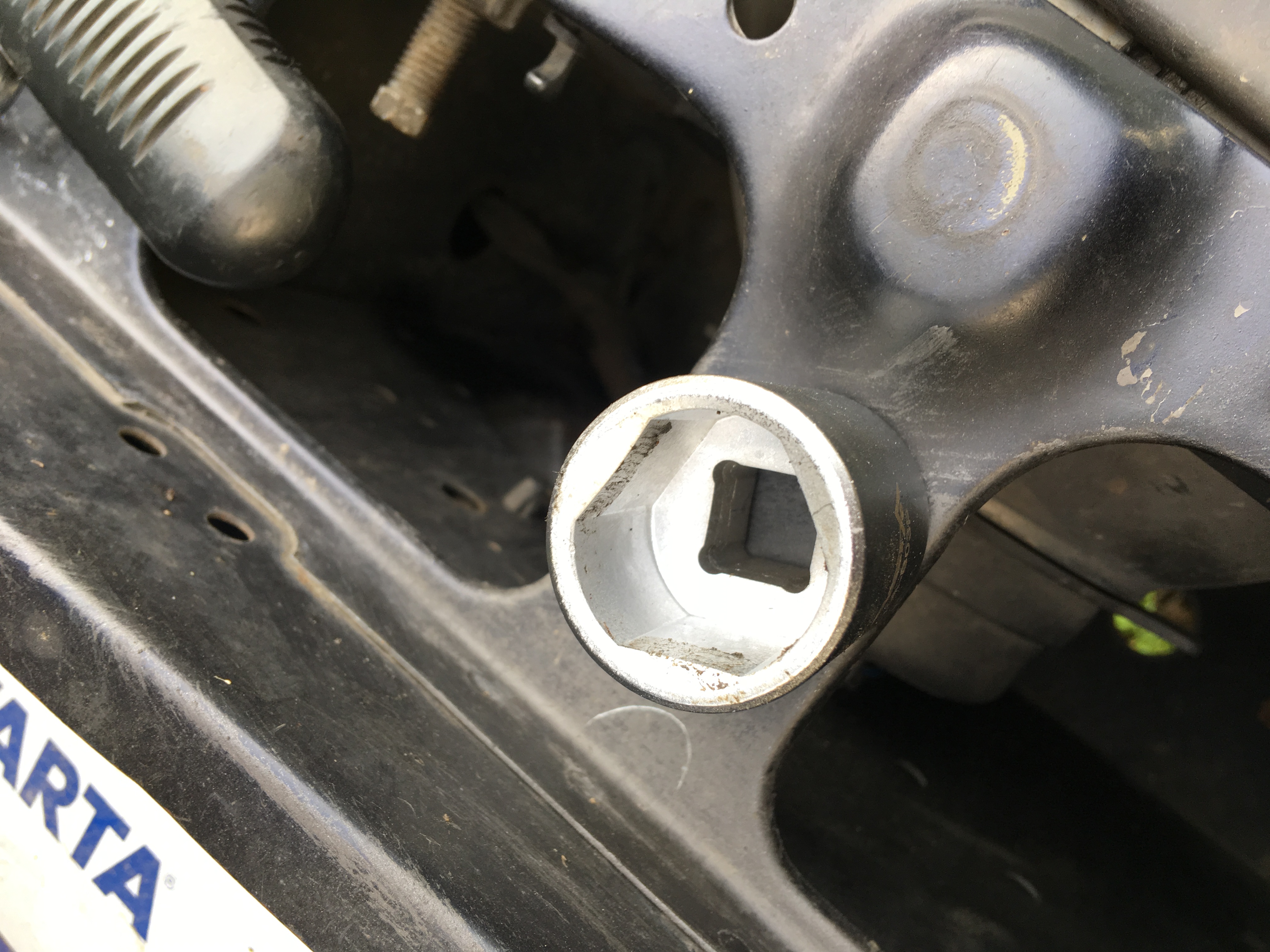

Vies, kup si sadu těsnění cca 400kč udělej si 3 hrany klič, třeba vybrousi z kusu plochače a přivařit na gola ořech a vyměníš okroužek.
Ale pokud ti to začlo tect tam, tak je celkem možné že povolí i jiné o-kroužky, takže časem se připrav že bude lepší to nechat cele přetěsnit

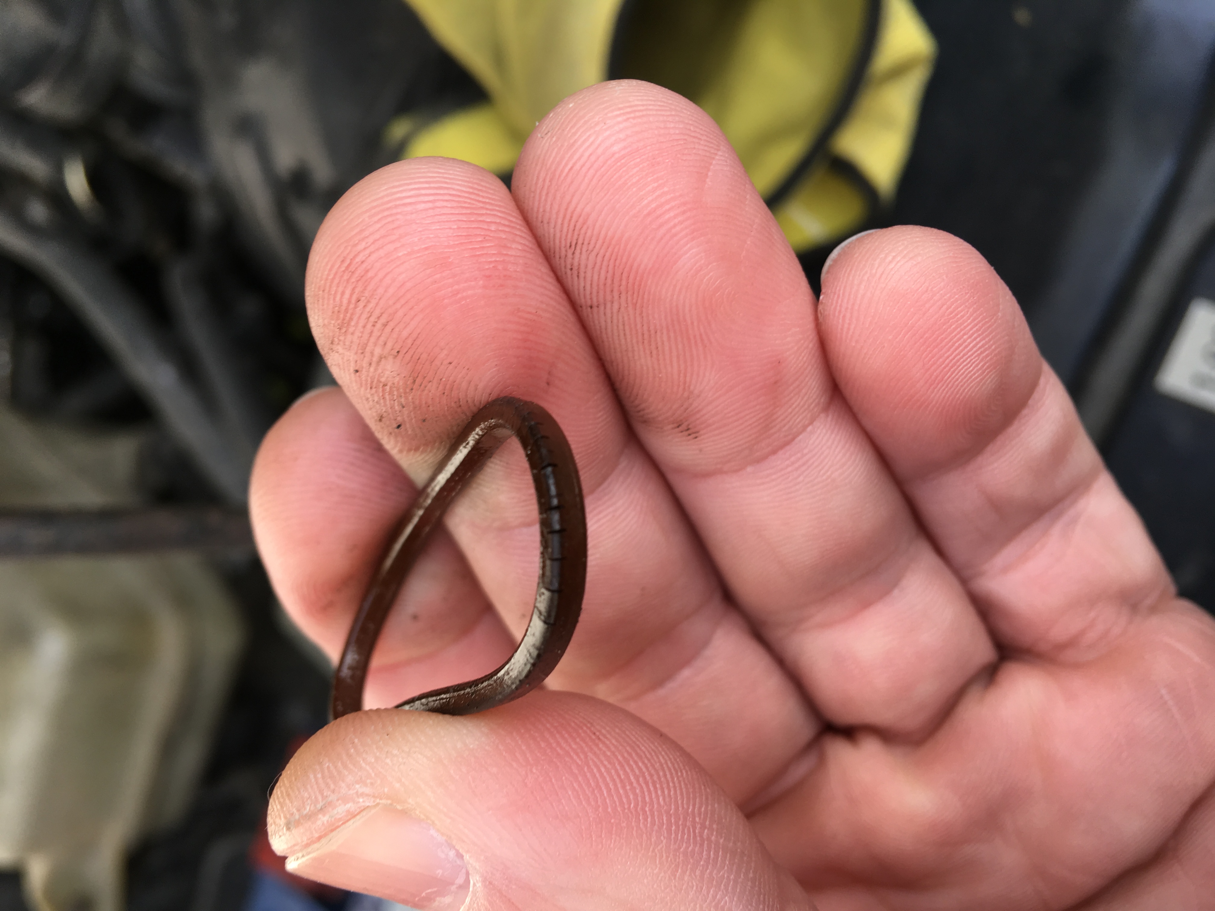

Čerpadlo zatesnenie. Dik moc chlapi za rady. Tesnenie bolo specene a popraskané.

Asi tě nepotěším, ale pokud zpuchřel jeden, tak další budou následovat, ale snad máš min, pul roku k dobru.
