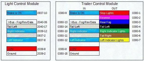

Dopajam tazne, zohnal som si origi. BMW jednotku a nasiel aj volny konektor pri "pravom zadnom svetle"
Co ma ale trosku metie, je schema(viid. pdf)
Nasiel som na anglickom fore celkom peknu tabulku, s popisom.
Prepokladam, ze sa da podla nej postupovat, akurat neviem teda,
ze ktory z tych dratikov v tom 12pin konektore (obsadenych je tusim len 10) je na co.
Pomerne bez problemov som identifikoval +12V Cerveny 4.0mmCu ktory ide z 50A poistky
a este I-Bus Modro-Zlta 0.75mmCu.
Vie mi niekto poradit ten zbytok .. ??
(stale je tu sice metoda pokus-omyl, ale tej sa chcem vyhnut)
L322 LCM to TCM Chart.jpg (46.36 KiB) Zobrazeno 4631 x
Range Rover Trailer 2002MY ON Electrical Library - LM - 4th Edition - Eng.pdf
(22.72 KiB) Staženo 234 x
Range Rover 2003MY Trailer.pdf
(62.03 KiB) Staženo 340 x

#9 Příspěvek od JRD McLAREN » 11 črc 2020 12:39
a este taka drobnost, ze odkial je dobre potiahnut minus ... (kostru)
