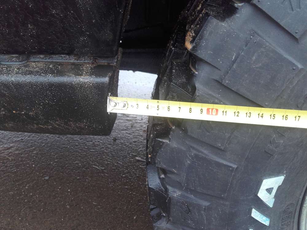

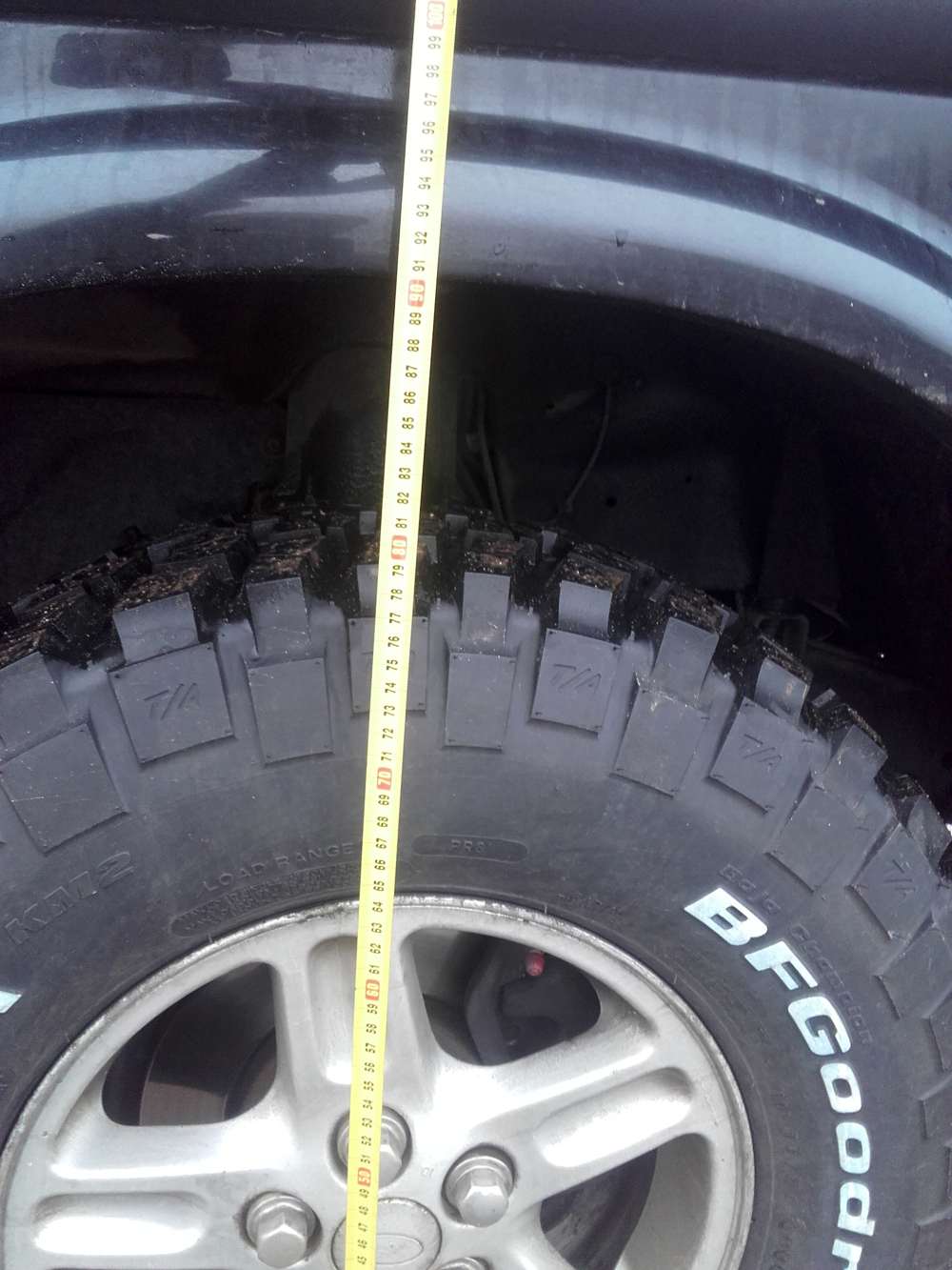

mám za to že jsem měřil ty moje když jsem předělával držák na rezervu bf goodrich 285 75 16 a mají 83cm

Jsou to bfgoodrich Mt no právě že je mám zute tak jsem je měřil tak jak sou
