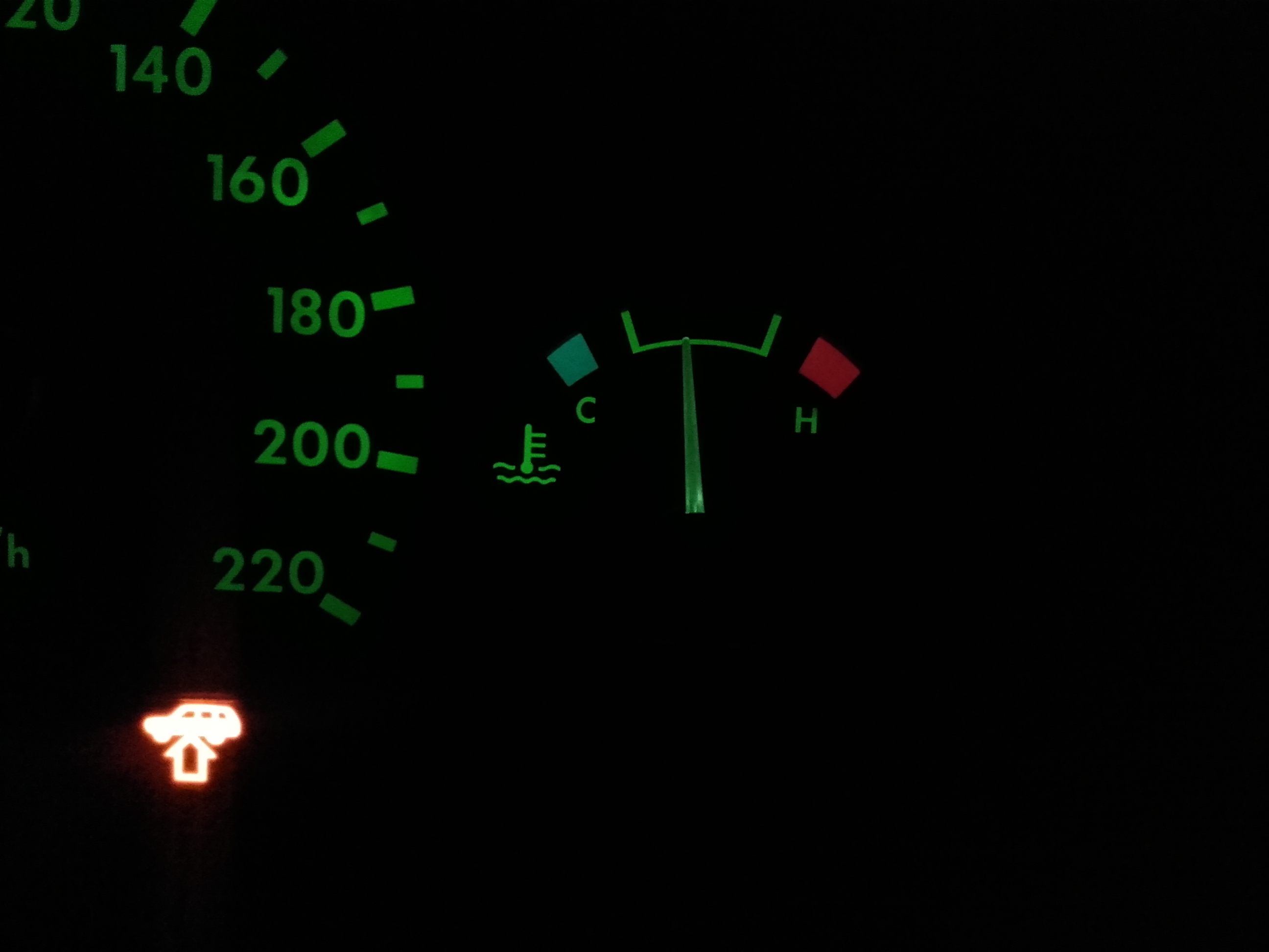

navrhujem nasledovne...skus odfotit co znamena "Teplota se drží těsně pod provozní teplotou, při zátěži (kopec apod.) to vyleze na provozní teplotu"
od klavesnice definovat, ze nieco ide ztuha je komplikovane, pretoze kazdy mame torsku ine predstavy co to moze znamenat.

priame meranie by samozrejme bolo najlepsie a povedalo by jasne, ci ukazovatel blbne, alebo je motor skutocne podchladeny (co je podla mna malo pravdepodobne)

Takhle to vypadá těsně pod tou provozní teplotou. Je to tak 2-3mm od středu. Stejně to vypadalo i když jsem ujel 150km po dálnici (pořád 110km/h)...
Foto teplomeru ''tesne pod provozni teplotou''
