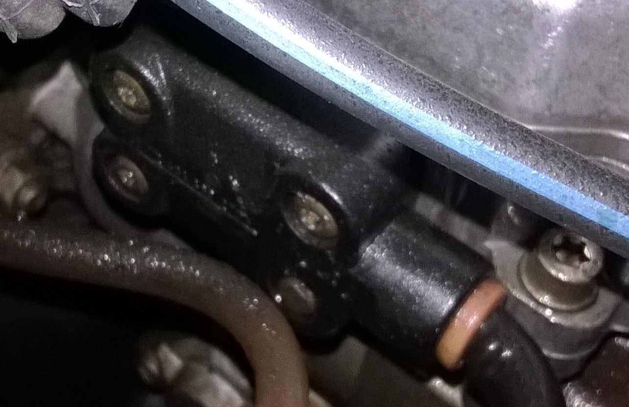

Ahojte kvaoka mi nafta predpokladam asi spod tejto ciernej somarinky. Je tam nejake tesnenie? Da sa vymenit? Ale to moze pretekat s ineho tesnenia? Dik za radu

#12 Příspěvek od kupec18 » 14 pro 2016 14:06
V každem Bosch servisu se prodává komplet sada, vyjde cca 300kč a je tam uplně vše.

alebo ibej a hladat tenenje na BMW 525, priamo na range rover som nenasiel.. inak, cez vikend, ked nebude prsat sa do toho pustam, zatial dve tesnenia, ked nepomoze skusim aj O ring co je z boku, ale dufam, ze nebude treba

Mame aj nejaku schemu toho cerpadla? Este som to nikdy nerozoberal ale lavy som neni len trosku pripravy by to chcelo :-)

pozri videjka na jutube.. bosch TDI pump..neje to rangerover ale v podstate ta ista pumpa..

na videou to robil z diagnostikou a nastavoval to podla nejakych hodnot posunitim toho vrchneho veka ak som dobre videl. aka to bola hodnota? ako sa tomu vyhnut aby som to mal spravne nastavene?

tie hodnoty su tam urcene, mas da drzat medzi nejakymi cislami, akymi? ked ho napojis na compa tak tam bude rozranie medzi akymi hodnotami to ma byt.. ja to nejko riesit nebudem, mozno neskor, ked sa ku kompu dostanem, zatiat si to len oznacujem a ked nebude chciet nastartovat tak pohnem s tou vrchnou castou az kym nenaskoci..

Samotna vymena tesneni je oproti naslednemu nastavovaniu brnkacka :lol:
Rozhaseniu sa pri rozobrani nevyhnes, ale malo by sa Ti to podarit vratit do pouzitelneho spektra.
pred rozoberanim si poznac polohu idealne zo vsetkych stran, aby si sa vedel vratit co najblizsie povodnym nastaveniam. Je to velmi citlive a fixka je na to velmi hruba. Idealne zarez nozikom nech mas tenku ale jasnu liniu ;)
