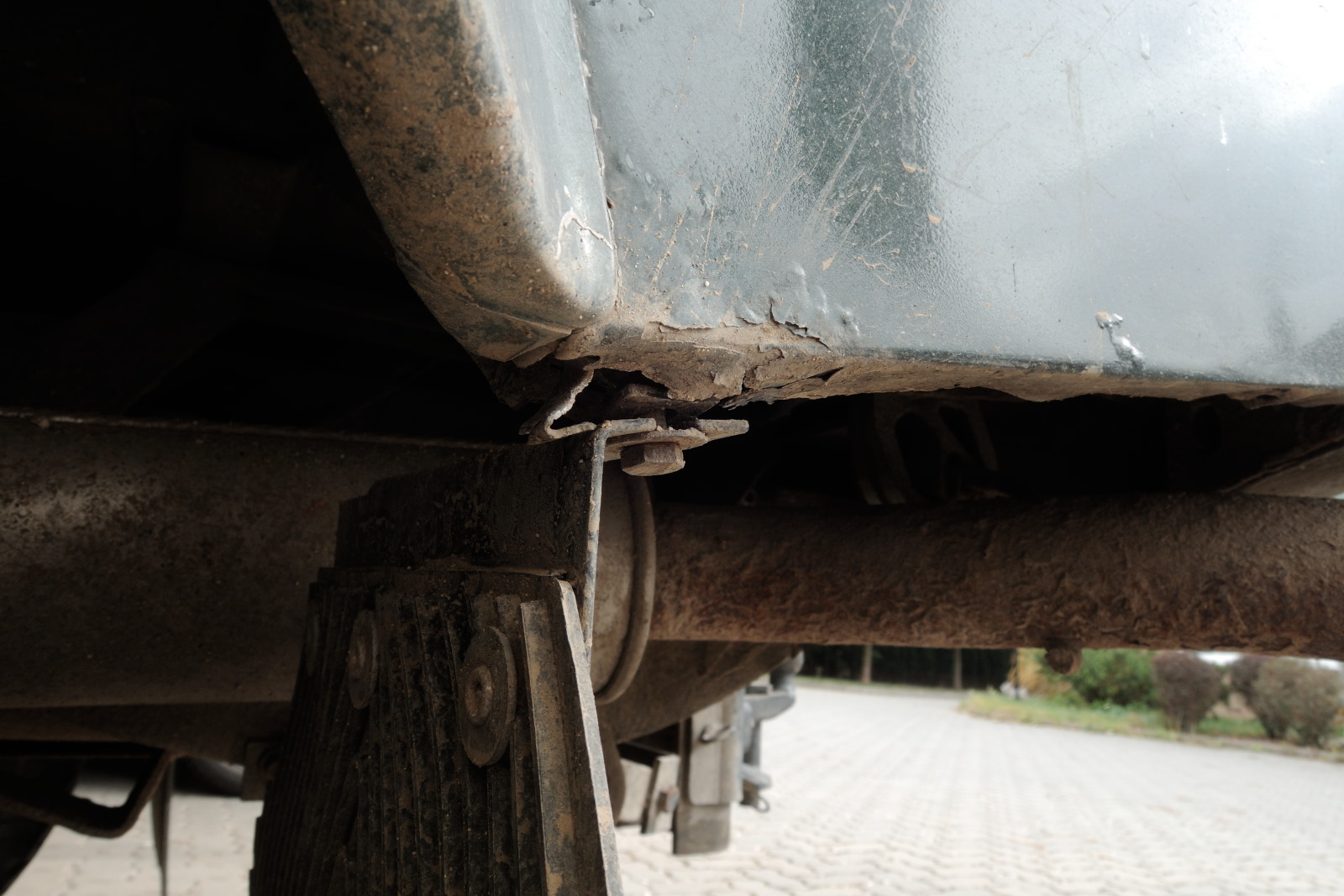

Asi se to ještě nikomu nestalo, nic jsem tu nenašel. Jde to nějak zachránit? Při větší rychlosti to hnusně drnčí. Díky za radu.

... pocul som nejake povery o zlatych ceskych rucickach. :mrgreen: Normalne z vnutra vloz hlinikove alebo plechove "L"ko a zostodu prisrubuj. Nebude vidno sruby.

Jojo, obě sloní uši (zadní zástěrky) už jsem utrhnul a jak píše dano, něco tam vlož prošpikuj to skrz a frčí se dál.

Taky bych tam vložil hliníkový elko to bych přinýtoval ale pozor mezi ty dva plechy dej bitumenový tmel nebo polyuretanový lepící tmel aby se ti mezi plechy nemohla držet vlhkost a bláto.

U 130ky co mám jsou takové malé plechové nesmysly naspodu přední části korby. Jeden byl částečně utrženej, tak jsem to plodložil kouskem hliníku. Přilepil jsem to mamutem a lehce přinýtoval. A od té doby jsem to na auto nenamontoval. :hmm:
