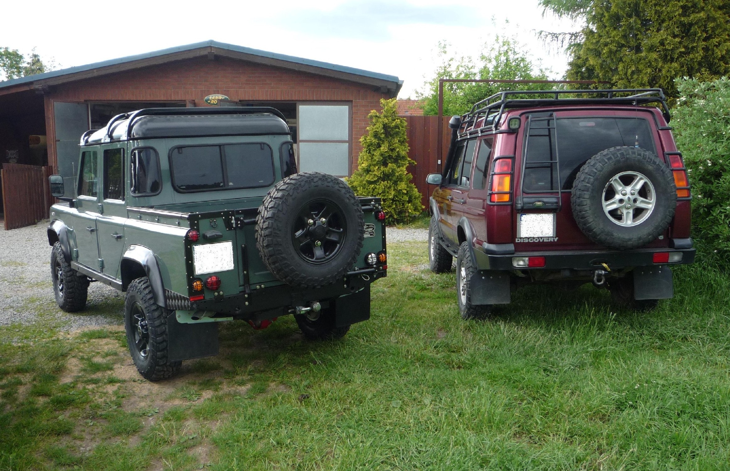

U 130ky co mám jsou takové malé plechové nesmysly naspodu přední části korby. Jeden byl částečně utrženej, tak jsem to plodložil kouskem hliníku. Přilepil jsem to mamutem a lehce přinýtoval. A od té doby jsem to na auto nenamontoval.
