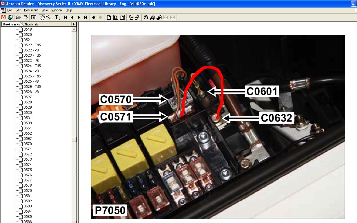

mco píše: 13 zář 2016 17:40 Zdarec, z ničoho nič mi nestartuje auto, po otočení kľúča v zapalovani ani štartér netukne. Podávacie cerpadlo taha. Baterka dáva 12v, ukazuje nanocom
Kde začať?
Ad - automat
Pri otočení kľúča sa správa ako pri pokuse štartovať pri zaradenej rychlosti
presne takto sa zacalo spravat kamaratovo auto a dalej podla obrazku co je nizsie v tomto vlakne sa da bezproblemovo nastartovat ,pisete ,ze by to mal byt starter,ale je to divne,lebo starter cez ten kablik krasne toci a auto v momente nastartuje ,je v starteri nejaky bazmek,ktory sa vie pokazit a tym prepojovacim kablikom v poistkovej skrinke ho obidem ?
faisceau aky ovladaci vodic ta vytrapil ?
co by sa pre istotu malo pozriet,nez to zacne rozoberat ?
