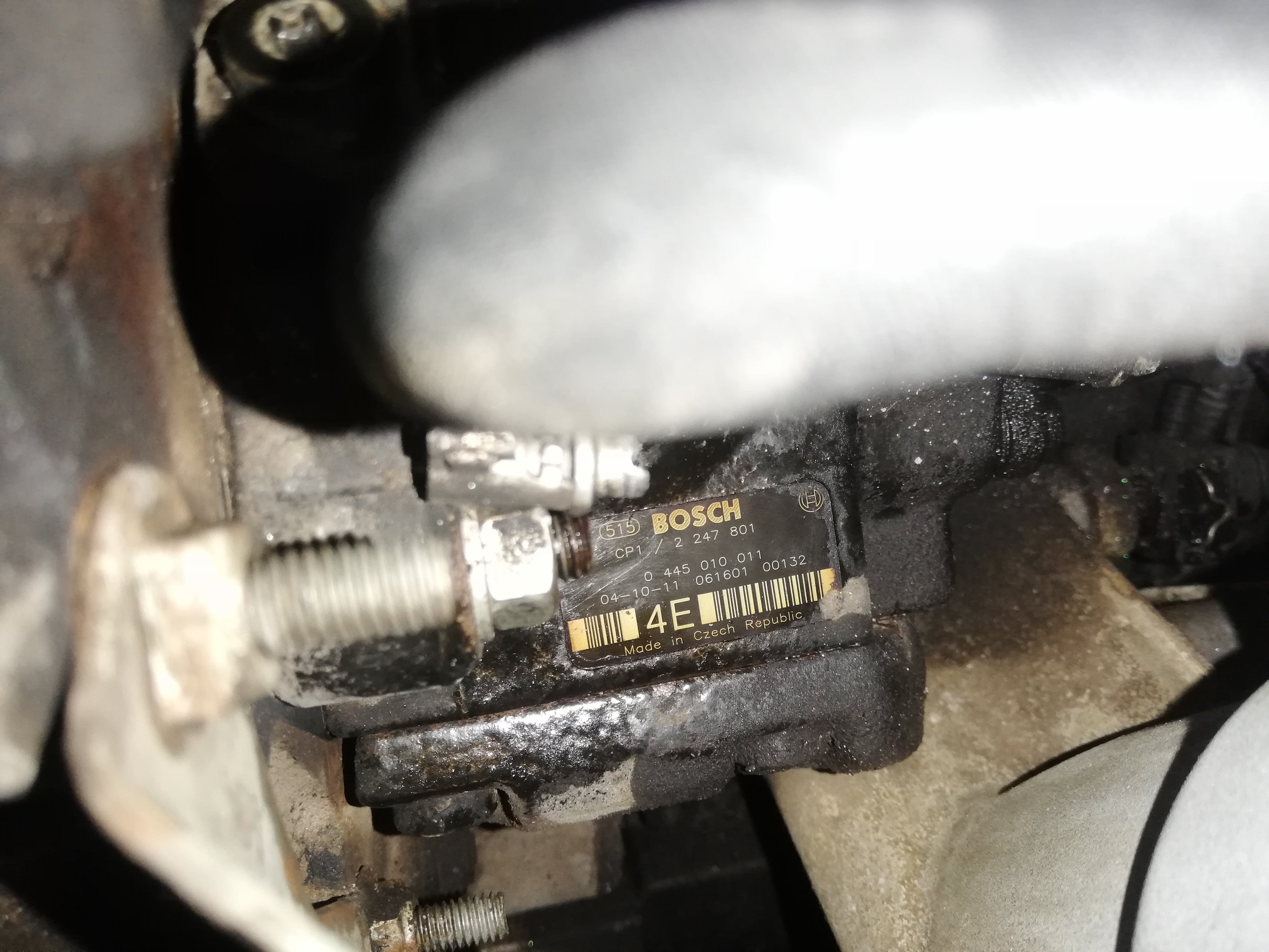

Tak ještě jeden malý problém. Čerpadlo vyměněno, tváří se, že vše funguje tak dobrý, ale potřeboval bych ty dvě přívodní hadičky, které jsou zahnuté do devadesáti stupňů. Ohnul jsem tam klasickou 8mm hadici, ale není to ideální, v ohybu se deformuje a dlouho to takhle asi nevydrží. Nevíte prosím, kde je sehnat?
Jinak kdyby někdo potřeboval půjčit přípravek na demontáž palivového čerpadla TD4, tak mám :-)

Tak dnes jsem najednou po dvoudenním stání nenastartoval. Hadičky se už uplně zlomily a nepropouštěly naftu. Trochu jsem je promasíroval a auto naskočilo jakoby nic. Takže tím se opět stává předchozí otázka aktuální, neví prosím někdo, kde sehnat 8mm palivovou hadičku, ohnutou do devadesáti stupňů? Já to nikde nenašel.. :think
Jedná se o tyto dvě hadičky:

Kde ji sehnat neporadim,ale zkus ty hadičky ucvaknout tak třikrát delší,udělat z toho kulatou smyčku a máš po problému.Snad sem to popsal tak nějak srozumitelně :grin:
V delším kuse už se ty hadice nebudou mít snahu bortit.
