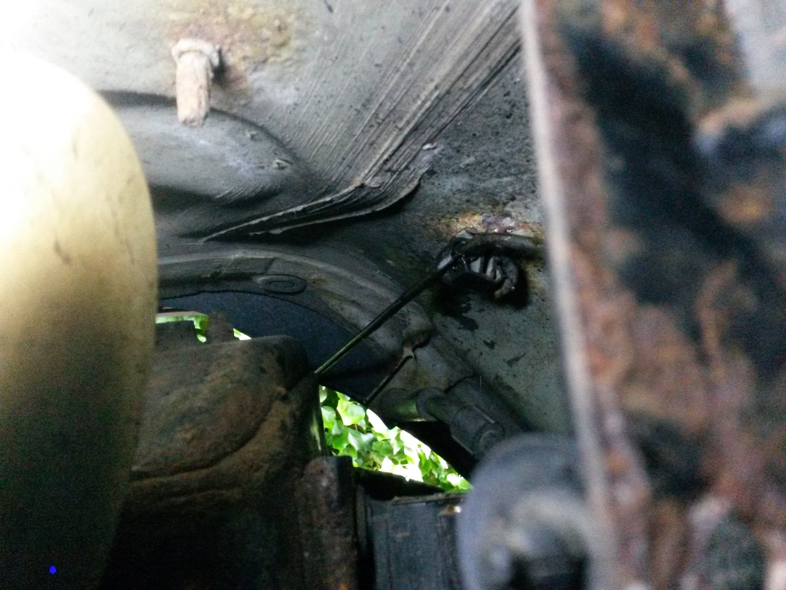

Zdravím a mám dotaz- zadní levá brzdová trubka za rezervou vlevo od motorku ruční brzdy nahoře přímo u jejího držáčku dle fota , co vede někam dopředu, mi uhnila. Ještě že doma před barákem jsem si všimnul louže...
Preventivně chci vyměnit i pravou stranu...
Kde ta trubka vepředu končí - abych ji mohl sundat a nechat si ji udělat ?
Co budu muset pro přístup k ní nutně sundat?
A můžu ji dát v mědi- co na to řeknou na technický?
Díky moc...

Na měď bych se vykašlal. Vzít dvouplášťovou ocel, a pokud chceš aby to vydrželo navždy, tak na ni dát smršťovací bužírku s lepidlem uvnitř. Tyhle teplem smršťovací bužírky se používají i na spojky kabelů v zemi. No a na koncích u šroubení to po zprovoznění brzd zastříkat vrstvou nějakého ochranného nátěru na podvozky.
STK by mi asi bylo jedno, ale kdyby to náhodou prasklo a nedobrzdil jsi, tak je velká šance že by to vyšetřovala policie a té už by to jedno nejspíš nebylo. U brzd a řízení nejsem moc přítelem nějakých experimentů. Ono totiž u nových aut je součástí ABS i brzdový asistent, a ten brzdy přimáčkne víc, než se dá normálně od pedálu.

Ja to menim preventivne kdyz mame rozdelane auta na nejake vetsi akce...tedy kastle nahore. Jinak je to pakarna to tam dostat zpatky. Ty zadni trubky to je casty problem...uz jsou to starsi kousky

poradíte, jak tedy nejlíp postupovat, čím začít-co sundat ze spodku- musí jít dolů i nádrž, nebo to jde někudy obejít třeba novou cestou je tam dát?

jak rikam kastle dolu a je to pohodlna prace.
