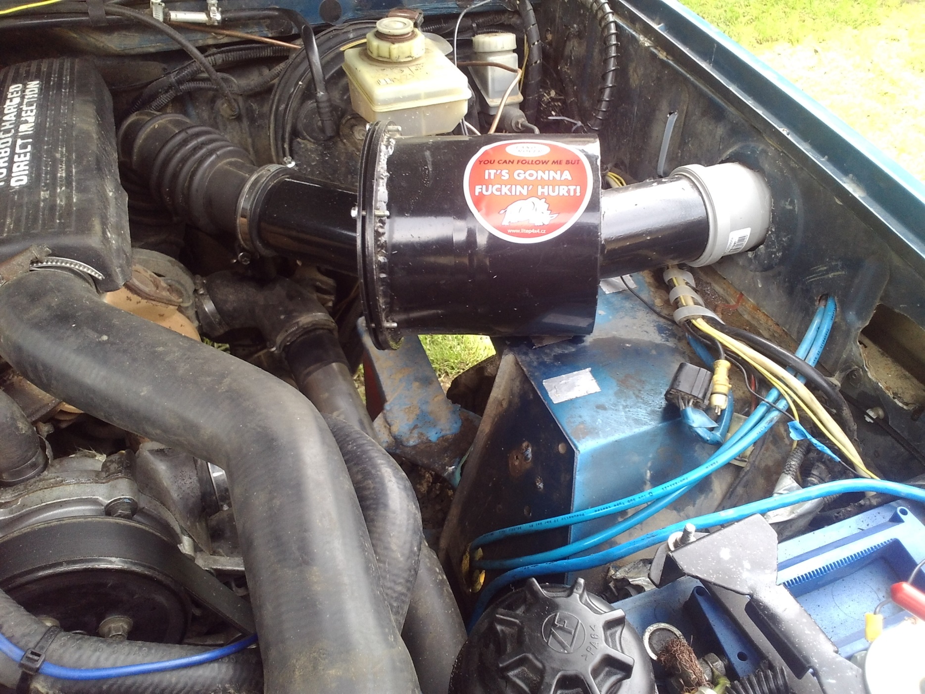

Opět problem kdy se nechci smířit s lepením patláním a tmelením.
Podělte se kdo mátě nějak pěkně vymyšlené zapojeni šnorchlu třeba i s jiným airboxem.
Snad se Patrik nebude zlobit ale nahodou jsem v jeho galerii zahledl toto a celkem se mi to líbí. Ted jsem dokonce našel něco original od k&n.
http://www.knfilters.com/universal/apollo.htm
Myslíte že to má oproti klasickému airboxu nějaké nevýhody? (samo krom stk)

Sportove filtre, resp. filtre s vacsou priepustnostou Ti do motora prepustia viac bordelu - prachu. Je diskutabilne nakolko to je zle.kupec18 píše: http://www.knfilters.com/universal/apollo.htm
Cenovo su relativne drahe (oproti standardnom) a to ze je "pratelny" to nevyvazi.
Pokial by som nebol donuteny priestorom, resp. niecim inym, tak by som na Disco urcite pouzil standrdny filterbox a standardny Safari snorchel.

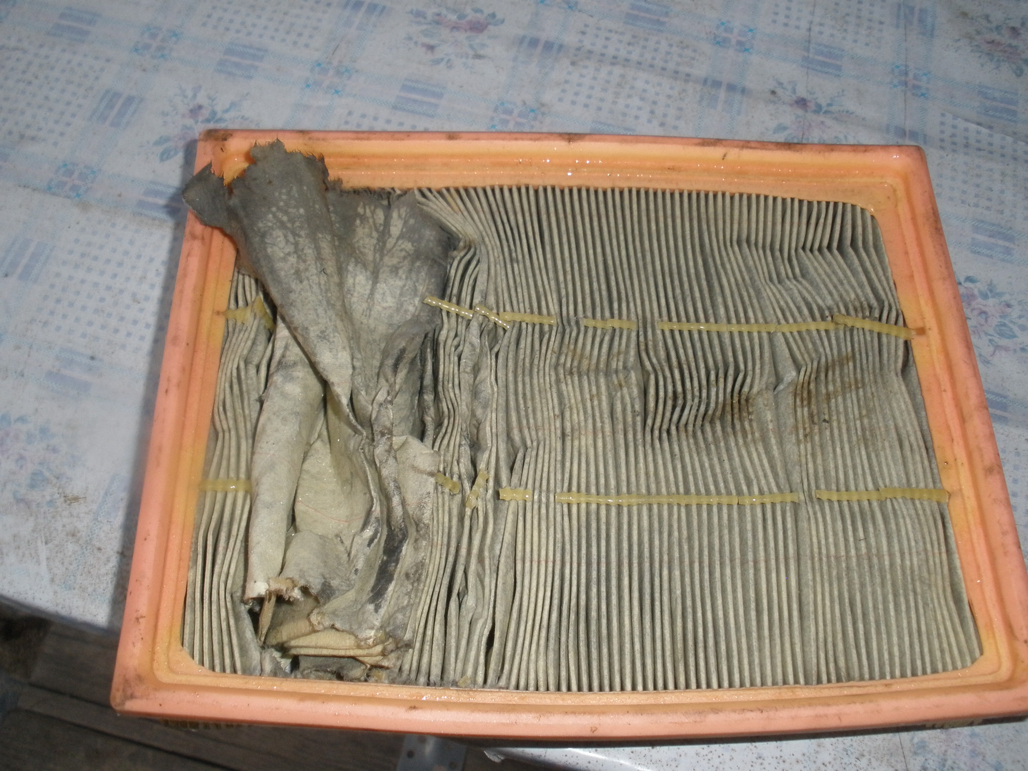

Moje první vyjíždka na libavu, nikde jsem ve velkém nerochnil jen projel pár brodu.
Večer jsem se šel projet, auto netáhlo, začal jsem hledat problém a při otáčkách se ta přívodní hadice turba scucla do plocha, Normálně to ten vlhky filtr vytrhlo z airboxu, naštěstí nedocestoval až k lopatkám.
Ohledně sportovní vložky, mám jednu v Superbu má najeto cca 250tkm (vložka) a nemůžu vynachválit, vyčistím kdy chci, když bych měl nový filtr kupovat kupovat 2 krát za rok tak, se investice 2t do K&n už zaplatila několikrat.
Celou dobu má auto původní váhu vzduchu, který prý jsou citlivé na čistotu vzduchu,, takže tak hrozne to asi nebude.
Jinak k&n co mam teď v D1, zrovna včera jsem na něj koukal je po cca 2000tkm špinavé jak buty, takže to myslím taky něco chytá.
Mě je hlavně proti srsti ten vzduch tahat přes trubky tam a zpět pomalu 2 metrovým vedením.

Tak odpověděl jsi si vlastně sám. Chceš to předělat aby jsi měl kratší vedení vzduchu, proč tam mít KN jsi sis taky vysvětlil tak hurá na to. Výhoda nebude žádná, ale budeš to mít udělané tak jak ti to vyhovuje a to je hlavní.
Měl jsem KN vložku v klasickém filtr boxu v D2. Z otáček se to zvedal lehce líp (zanedbatelně možná placebo). Problém byl, že filtr box těsní mezi polovinami filtrem a ten KN netěsnil a do boxu se dostávala voda při brodění tak šel ven a používám papírák a je klid a těsní normálně.

KN pro D2 nebo Defa TD5 mi leží ve skříni, kdyby někdo chtěl. Dostal se ke mě náhodou s filtrboxem a když jsem se podíval proti světlu a viděl ty malé dírky, skrz které svítilo světlo, tak jsem ho do toho filtrboxu vrátil, a v autě nechal papírový.
Když jedu někam dál, tak k náhradním dílům přihodím i vzduchový filtr, přesně pro případ, že by si to někde cuclo vodu, i když mám šnorchl snad dobře zatěsněnej. Jednou za čas filtr vyklepu, případně vyfoukám vzduchem. A když už se mi nelíbí, tak ho prostě vyměním.
Co se týče těsnění, tak jsem tomu pomohl nalepením pěnovkové pásky, co se používá k sádrokartonovým konstrukcím, do filtrboxu, kde na sebe půlky boxu dosedají. Krásně se vymáčkla a celé to dotěsnila.

Kupec má ale třístovku, ne RRC 200.
Kdyby jsi si nenechal zničit filtrbox tou rourou od kamen tak bych to všechno udělal jinak. Ale ted co stim? Rozřezat filtrbox jedině
Ale podle mě ti to těsní dobře. Největší nebezpečí máš na hadici k turbu- tu si kup novou. Není to na potápění ale na běžný průjezd vodou.
Pardon za OT.
Pardon za OT.

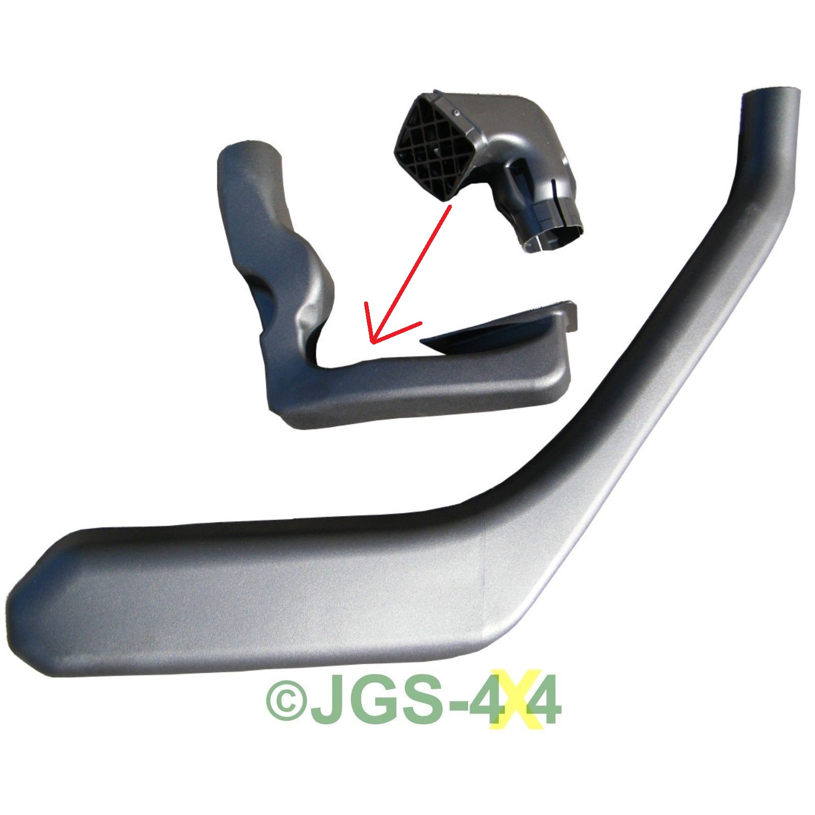

tak si kup šnorchl na abs.. je delší a neni tam tenhle ten spletenec.., každopadně myslim že řešit to u turbodieslu je zbytečný.

verim tomu ze ak je to safari snorkel alebo aspon jeho verna kopia tak je to spravene poriadne a prierez bude dostatocny
co sa tyka zlomov, tomu by som dal pri tomto motore tak do 3% cize uplne zanedbatelne az bez zmeny
resp. snorchel by mohol mat o velmi malo menej vzduchu ked ho tocis do vysokych otaciek ale to urcite nerobis lebo vies ze mu to nerobi dobre
