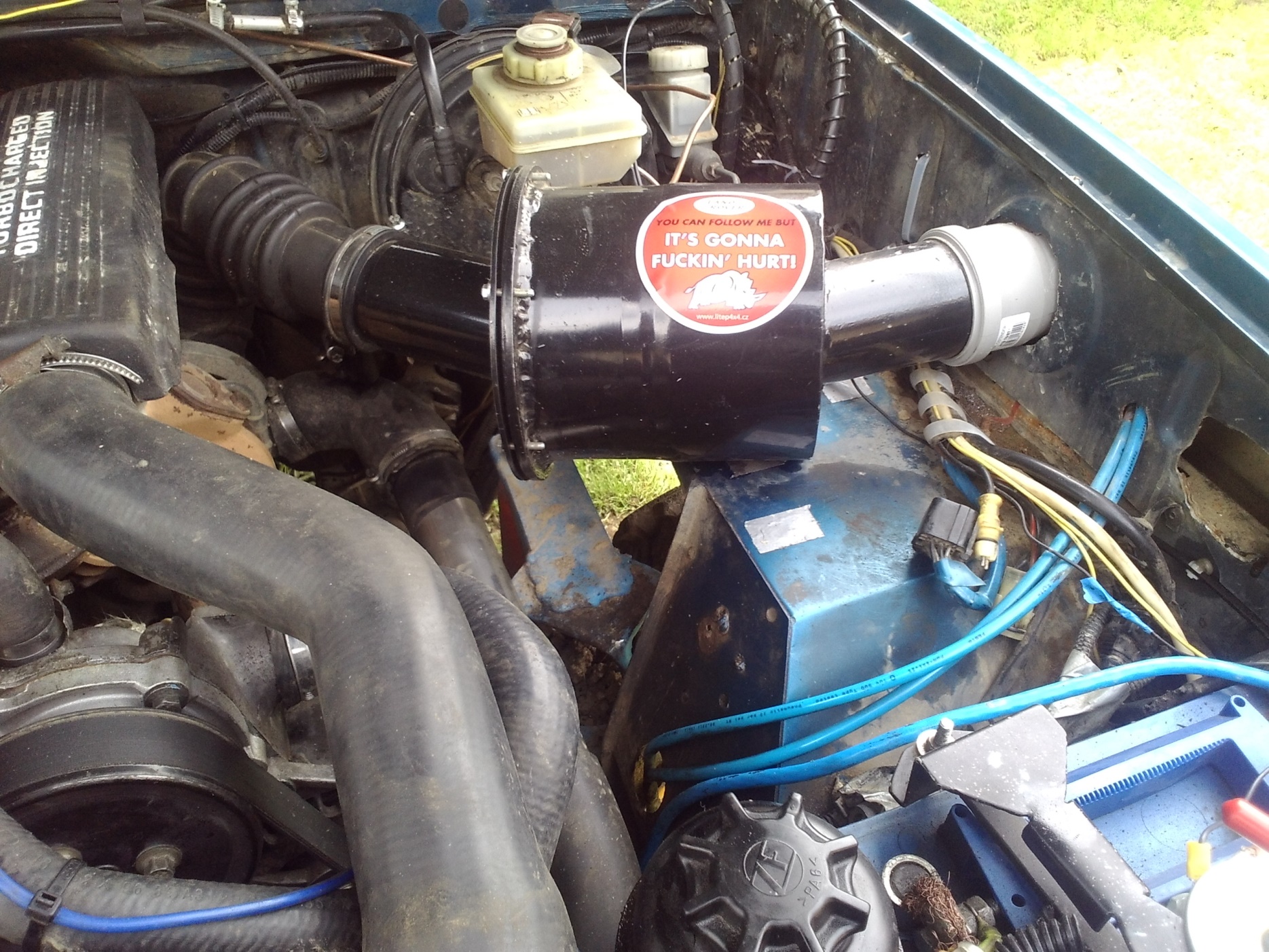

Opět problem kdy se nechci smířit s lepením patláním a tmelením.
Podělte se kdo mátě nějak pěkně vymyšlené zapojeni šnorchlu třeba i s jiným airboxem.
Snad se Patrik nebude zlobit ale nahodou jsem v jeho galerii zahledl toto a celkem se mi to líbí. Ted jsem dokonce našel něco original od k&n.
http://www.knfilters.com/universal/apollo.htm
Myslíte že to má oproti klasickému airboxu nějaké nevýhody? (samo krom stk)

kupec18 píše: http://www.knfilters.com/universal/apollo.htm
Sportove filtre, resp. filtre s vacsou priepustnostou Ti do motora prepustia viac bordelu - prachu. Je diskutabilne nakolko to je zle.
Cenovo su relativne drahe (oproti standardnom) a to ze je "pratelny" to nevyvazi.
Pokial by som nebol donuteny priestorom, resp. niecim inym, tak by som na Disco urcite pouzil standrdny filterbox a standardny Safari snorchel.

#3 Příspěvek od kupec18 » 24 kvě 2016 11:49
Moje první vyjíždka na libavu, nikde jsem ve velkém nerochnil jen projel pár brodu.
Večer jsem se šel projet, auto netáhlo, začal jsem hledat problém a při otáčkách se ta přívodní hadice turba scucla do plocha, Normálně to ten vlhky filtr vytrhlo z airboxu, naštěstí nedocestoval až k lopatkám.
Ohledně sportovní vložky, mám jednu v Superbu má najeto cca 250tkm (vložka) a nemůžu vynachválit, vyčistím kdy chci, když bych měl nový filtr kupovat kupovat 2 krát za rok tak, se investice 2t do K&n už zaplatila několikrat.
Celou dobu má auto původní váhu vzduchu, který prý jsou citlivé na čistotu vzduchu,, takže tak hrozne to asi nebude.
Jinak k&n co mam teď v D1, zrovna včera jsem na něj koukal je po cca 2000tkm špinavé jak buty, takže to myslím taky něco chytá.
Mě je hlavně proti srsti ten vzduch tahat přes trubky tam a zpět pomalu 2 metrovým vedením.

Tak odpověděl jsi si vlastně sám. Chceš to předělat aby jsi měl kratší vedení vzduchu, proč tam mít KN jsi sis taky vysvětlil tak hurá na to. Výhoda nebude žádná, ale budeš to mít udělané tak jak ti to vyhovuje a to je hlavní.
Měl jsem KN vložku v klasickém filtr boxu v D2. Z otáček se to zvedal lehce líp (zanedbatelně možná placebo). Problém byl, že filtr box těsní mezi polovinami filtrem a ten KN netěsnil a do boxu se dostávala voda při brodění tak šel ven a používám papírák a je klid a těsní normálně.

Ohledně těch 2m to bylo myšleno i se šnorchlem, možná jsem to i trochu přehnal ale hlavně mi jde o to vyřadit tenhle "originál" mezikus. A když si tedy odečtu délku toho mezikusu + kus hadice určitě to nebude nepodstatné, nehledě na fakt že se vyhnu 2 x 90 stupnovým zlomům nesčetlým změnám tvaru a pruřezu vedení.
s tím těsněním toho K&N problem asi být fakt muže ta guma je určitě tvrdši než ta pěnovka na papíraku.

MadTom píše:KN pro D2 nebo Defa TD5 mi leží ve skříni, kdyby někdo chtěl. Dostal se ke mě náhodou s filtrboxem a když jsem se podíval proti světlu a viděl ty malé dírky, skrz které svítilo světlo, tak jsem ho do toho filtrboxu vrátil, a v autě nechal papírový.
Když jedu někam dál, tak k náhradním dílům přihodím i vzduchový filtr, přesně pro případ, že by si to někde cuclo vodu, i když mám šnorchl snad dobře zatěsněnej. Jednou za čas filtr vyklepu, případně vyfoukám vzduchem. A když už se mi nelíbí, tak ho prostě vyměním.
Co se týče těsnění, tak jsem tomu pomohl nalepením pěnovkové pásky, co se používá k sádrokartonovým konstrukcím, do filtrboxu, kde na sebe půlky boxu dosedají. Krásně se vymáčkla a celé to dotěsnila.
Jenom k tomu průhledýmu filtru - ono když ho vypereš necháš vyschnout a nastříkáš olejem tak zas tak průchozí vůči prachu není. :mrk

A koukal jsi se, co je kousek za tím filtrem? V první řadě je to pekelně roztočené turbo, kdy lopatky jsou z lepšího hliníku, takže je to jako by jsi je pískoval. A ještě před turbem máš váhu vzduchu, která funguje na principu dvou odporů nanesených tlustovrstvou technologií na keramických podložkách. A těm to pískování taky nedělá dobře. A co dělá písek v motoru si snad každej představí sám.
A ony ty dírky byly krásně vidět i u vypraného a namazaného filtru. Z logiky věci tam být musí, protože filtr jako takovej má oproti skládanému papírovému o hodně menší plochu.
Za mě KN do auta na silnici klidně, do auta které jezdí v terénu v prachu raději ne.
Viděl jsem jinej "zlepšovák" - pod papírovým filtrem bylo hrubé nerezové sítko, o které se opíral papír, takže se neměl snahu deformovat třeba po namočení.
