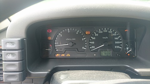

zdravím chtěl jsem se zeptat dneska při prudkém brzdění se mi rozsvítila palubka jak vánoční stromeček (ace svítí pořád od doby kdy jsem měnil jednu trubku co byla prodřená) a když znovu nastartuji tak všechno zhasne ale když prudce zabrzdím tak se to zase rozsvítí a taky se mi dvakrát stalo ze jsem začal brzdit začlo fungovat abs a najednou jako by pedál stvrdnul a auto se rozjelo směle dál jako bych vůbec nešlapal na brzdu a pak zase brzdilo už jsem se viděl v aute předemnou bylo to o chlup a mam ještě jednu věc nevím zda to mám jen já nebo to tak má být ale mám šikmo volant nevím jak to napsat ale není v ose se sedačkou třeba je jako naklonění k palubce u dveří řidiče tam je blíž než na druhé straně diky za rady

ACE a ty ostatní kontrolky - napíchnout na diagnostiku a potom uvidíš. Jinak je to trošku hledání jehly v kupce sena.

no k tomu volantu.. je to strašný a já si shánim jinej. To že je vyosenej má spoustu aut, to je normální. Ale mám pocit, že někdo navrhnul přístrojovku, někdo jinej volant a další člověk to smontoval.. a aniž by se s tím někdo projel tak to začali prodávat :evil: fakt mi vadí, že když si nastavím volant tak, abych se pod něj vešel a dokázal vlastně nasednout, tak přes jeho obludnost vůbec není vidět na kontrolky a přístrojovku a člověk se jednou za čas musí holt naklonit a podívat se.
Jinak k těm kontrolkám.. možná čidlo ABS. Máš OK ložiska na kolech? už jsem to taky viděl, že v tom náboji byla taková vůle, že to nefungovalo dobře a zanedlouho to tam to čidlo uplně rozšmelcovalo.

ložiska na kolech nějak jsem je nepozoroval nehučí tak si myslím ze mužou být v pohodě jak jinak poznat že jsou špatný když vezmu za kolo třeba ale při normálním brždění to nedělá jen když fakt na to hodně šlápnu

Ložiska v kolech - zvednout kolo a zacloumat jím. A na zbytek to chce tu diagnostiku, protože stejnej projev udělá několik jinak nesouvisejících věcí.

peti78 píše:zdravím chtěl jsem se zeptat dneska při prudkém brzdění se mi rozsvítila palubka jak vánoční stromeček (ace svítí pořád od doby kdy jsem měnil jednu trubku co byla prodřená) a když znovu nastartuji tak všechno zhasne ale když prudce zabrzdím tak se to zase rozsvítí a taky se mi dvakrát stalo ze jsem začal brzdit začlo fungovat abs a najednou jako by pedál stvrdnul a auto se rozjelo směle dál jako bych vůbec nešlapal na brzdu a pak zase brzdilo už jsem se viděl v aute předemnou bylo to o chlup a mam ještě jednu věc nevím zda to mám jen já nebo to tak má být ale mám šikmo volant nevím jak to napsat ale není v ose se sedačkou třeba je jako naklonění k palubce u dveří řidiče tam je blíž než na druhé straně diky za rady
dnes se mi stalo uplne to same, jen s tim rozdilem ze jsem tahl nalozeny vozejk a ten mne pred kruhacem trochu vic postrcil nez zacal brzdit sam... citil jsem jak zadni kola trochu proklouzly a pak ta husta diskoteka na te palubce ... ALE JA MAM 4 AMIGOS :D

Buď špatná kostra a nebo ventilky v abs bloku :)

Nebo špatné čidlo v kole, nebo něco jiného. Doporučuju slepě nehledat, ale napíchnout na diagnostiku a opravovat podle toho.
