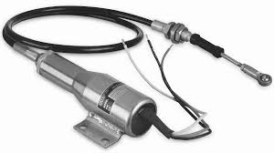

Ja som svojho času chcel ovladat CDL cez tlačítko tiež. Na zapínanie CDL som zamýšľal použiť solenoid s bowdenom, pôvodne určený na vstrekovacie čerpadlo nejakého bagra. Má to dve cievky - silnejšiu na pritiahnutie, slabšiu na držanie v zapnutej polohe, čiže pri dlhšom zapnutí by sa to nemalo hriať a ani zhorieť.
Umiestniť som to zamýšľal do motoroveho priestoru tam, kde patrí webasto a k prevodovke by šiel len bowden do držiaka podobnému tomu originálnemu.
Nakoniec som však zohnal ovladanie z D1 a tak som od toho celého upustil.
J.

janci86 píše:Ja som svojho času chcel ovladat CDL cez tlačítko tiež. Na zapínanie CDL som zamýšľal použiť solenoid s bowdenom, pôvodne určený na vstrekovacie čerpadlo nejakého bagra. Má to dve cievky - silnejšiu na pritiahnutie, slabšiu na držanie v zapnutej polohe, čiže pri dlhšom zapnutí by sa to nemalo hriať a ani zhorieť.
J.

patrik píše: Toto ma zaujima - vieš presne kde to najdem - t
en motorček s bovdenom ?
Nie je to motorček, ale solenoid. Má to inak pomerne slušný ťah, určite to CDL zapne, na vypnutie by bolo treba asi pružinku.
Tento konkrétne vyrába spoločnosť Woodward a je to pre motory montované do nejakých bagrov, nakladačov a.p. (zdá sa mi že s motormi cummins, ale nie som si istý).
Skus vygooglit nieco v zmysle "shut down cable solenoid", alebo "engine solenoid".
J.

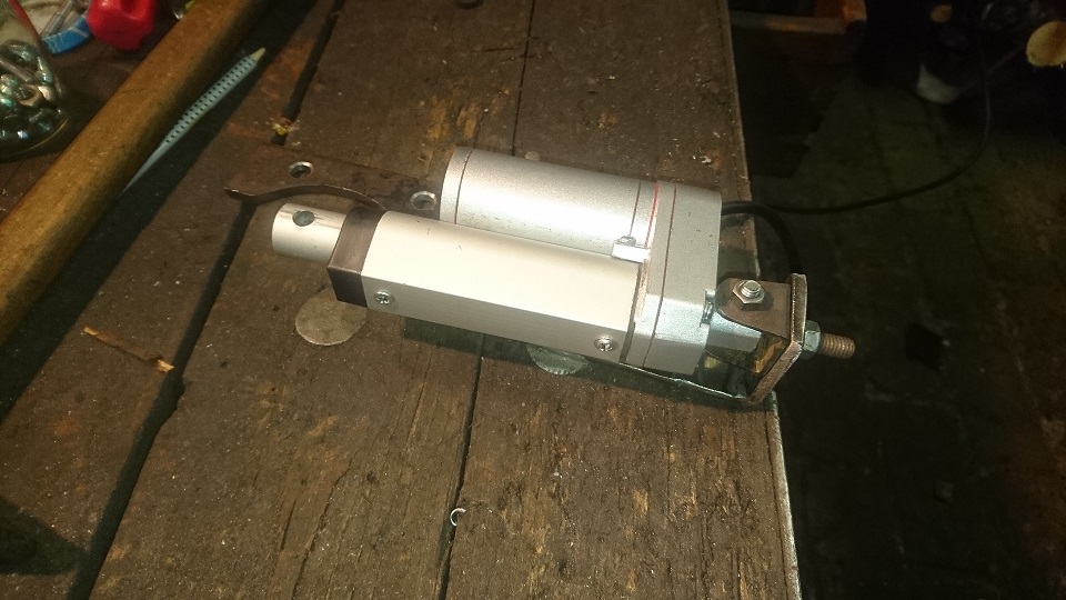

tak jsem se konečně dokopal a vyrobil to ovladání CDL na disco pomoci motorku

Jo o té kulise z d1 jsem tu taky četl jen si myslím že to nejde na automat tak mám zatím takto a uvidíme co ten motorek vydrzi
