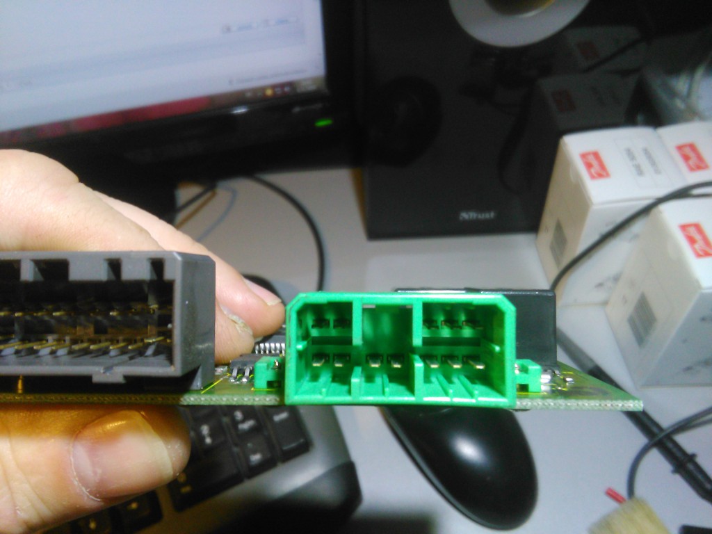

moj konektor ma dole 7 pinov tento ma 5 cize ako laik , to tam urcite nedam

cikcikcik píše:moj konektor ma dole 7 pinov tento ma 5 cize ako laik , to tam urcite nedam

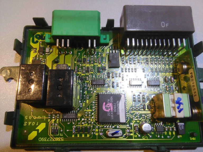

... lenze to nestrkas do tej zelenej krabicky ale za autoradiom nas dalsiu krabicku tzv spider alarm a tu potrebujes vyradit ta blokuje cerpadlo a startovanie a to urobis prave tym konektorom ( sikovnejsi kuskom kabla).
... tu druhu fotku co si odstranil z prveho prispevku to je rozobrany ten spider alarm uz aj s prepojkami

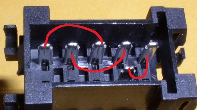

treba to prepojit takto?
Příspěvky: 5138
Re: Odstavenie central a imobilizer
#15 Příspěvek od DanoDEF » 07 dub 2016 20:03
ano malo by to byt tak (porovnal som iba obrazky na nete, nekontroloval som schemu)
