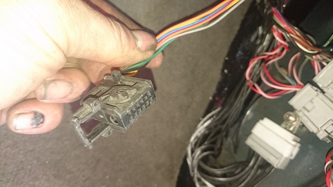

Tak dneska proběhla diagnostika ace a chyba je v čidlech v obouch prý jako když auto pořád zatáčí mají nějaké hodnoty obě stejný a nejdou vůbec skalibrovat ani test ace nejde dneska jsem promeroval kabely od čidel do jednotky a všechny jsou nepřeruseny tak nevím teď co dál ještě bych někde potřeboval stáhnout rave na disco 2 abych mohl hledat dál zda není někde nějaký kabel přerušení mohlo se to stát když se vyvarovat podbehy od té doby to svítí.zajima mě zda nevedou nějaké kabely i tou prochodkou u řidiče do motorového prostoru

Hledej na fóru - popisoval jsem, co je potřeba udělat, aby se ACE dalo vůbec diagnostikovat ve chvíli, kdy už vyhodilo chybu. Ono si totiž odpojí hlavní relé, a tím pádem jsou všechny hodnoty naprosto nesmyslné, protože čidla a vše ostatní je bez napájení.

#20 Příspěvek od peti78 » 22 kvě 2016 18:32
