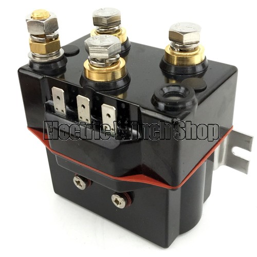

Anebo vymenit komplet vnitrek za neco jednodilneho, odolneho a vodotesneho, idealne i s tim dalkovym ovladanim - na kolik to vyjde? Nejak jsem nic takoveho nenasel. Nebo to na tom obrazku je ono?

ta věc na obrázku nahrazuje všechny čtyři soledoidy
a vyjde na 800-2400 Kč dle kvality a výrobce
Já tady mám 12V za 1220 Kč

Drobná poznámka k tomu integrovanému vodotěsnému solenoidu - už jsem tu měl dva, od různých výrobců, které nefungovali, protože byly vodotěsné. Troška vody se to nich nějak dostala (možná jenom kondenzací) a díky vodotěsnosti zůstala uvnitř a mohla škodit dlouhodobě.
Jeden byl mrtvej úpůlě, druhej stačilo rozebrat a vyčistit. Následně najít na autě lepší umístění než přímo na nárazníku, a do obalu vyvrtat malou dírku, aby případně odteklo. A od té doby mají pokoj.
Jinak to bylo celé jednoznačně lepší, než samostatné solenoidy.

Land Jirka píše:ta věc na obrázku nahrazuje všechny čtyři soledoidy
Tak to je fajn. Podivam se, jestli to nahodou neni v mym starym mrtvym navijaku, zebych to z neho prehodil. Kdyztak to vezmu od tebe az zas nekdy prijedu, urcite to nekdy pred letem prijde.

#8 Příspěvek od pojir » 13 bře 2016 23:11
Tak se to tu asi muze zavrit, mam vyreseno.
Objednal jsem "tu vec na obrazku", coz je v originale Albright DC88P a v mem pripade nejlevnejsi cinska kopie za osm stovek. Jen tak mimochodem i original ma rating pouze IP66, takze neni vodotesny ani papirove. K tomu prijde dvoji dalkove ovladani z ebaye za nejakych dvestepadesat korun, co mi uz skoro rok lezi doma a dostanu se tak na uplne stejny obsah releboxu jako u Championwinch CTA12000, ktery mi lezi v komore a uz dlouho ceka na opravu.
