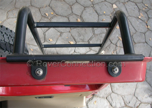

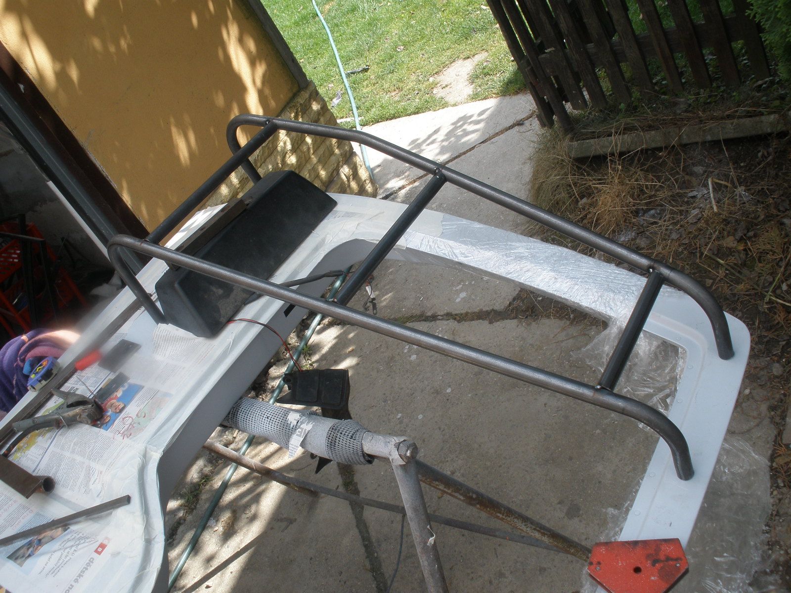

jak mate chycený žebříky na d1/2 ?dole je to asi jasný ale nahoře? mate srouby jen v tom malim rantliku uplne nahoře?

vrch je tvaru U
inspiracia zde ale ja to mam bez tych srub - cize len to U

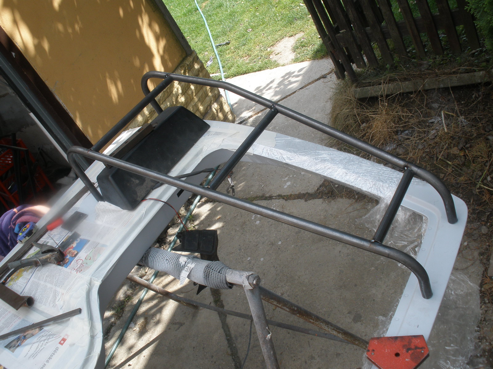

ja ho prave mam na hotovo udelanej s tim že jen vyvrtam diry a ono ejhle tak asi budu vrtat skrz a vevařit futra ale to pevnostne asi nebude moc dobrý

pravdupovediac prvykrat som na tejto fotke videl ze to tam niekto aj srubuje...
neriesil by som to vobec

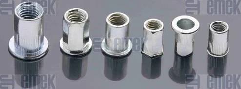

Já to mám taky takto přišroubované - ty dvě díry a dvě nýtovací matice co k tomu byly jsem tam prostě dal.

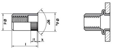

Já používám do profilů zásadně nýtovací matice.
Je to parádní věc, demontovatelný spoj, pevnost víc než dostačující, dělají se i nerez a práce vypadá profi.
Mají je v každém lepším železářství.
Jen potřebuješ speciální nýtovací kleště, ale dá se to roznýtovat i šroubem.

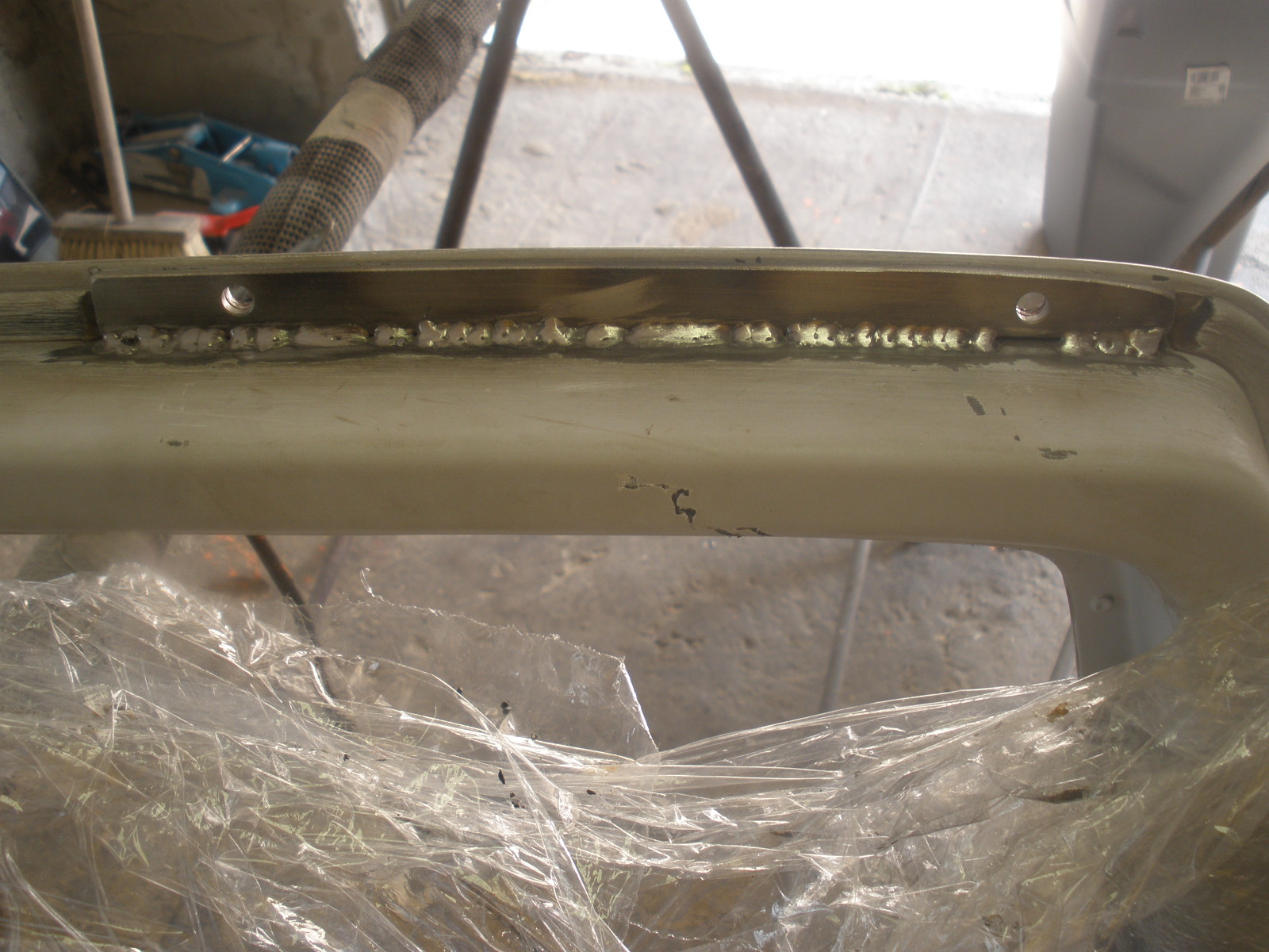

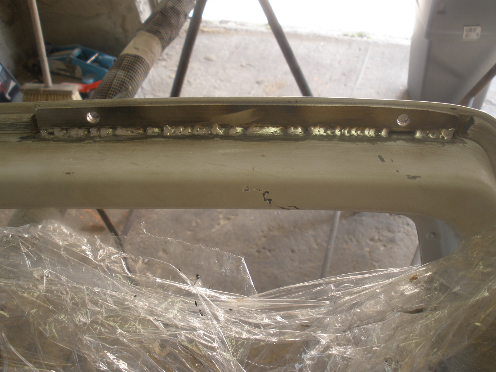

Mi se to uchycení s pozohýbaným plocháčem moc nelibilo, takže jsem tam navařil pořadny plocháč na zadní stranu žebřík drží M6 šrouby, ktere trčí z žebříku a za plochačem klasicky matka. Navic si myslim že to vypada líp.
Ty nýtovací matky moc nemusím, jak se to protočí je to v prdeli a zbyde díra jak do řiti. A nedej bože že to budeš občas sundávat, stačí párkrát více přitáhnout......... je to jen otázka času než se to vychodí.

spatne se to napsal mam ho hotovej ale na ty horní strane mi to nesaha tak vysoko a nemam tam ani to ELKO asi to vyřeším jako kupec

Na ty nýtovací matice jsou potřeba hlavně správně nastavené kleště. A druhá věc - některé stojí za houby. Naposledy jsem jich takto vyhodil celou krabičku a vzal od jiného výrobce, protože i když vypadaly stejně, tak prostě nedržely.
A kromě pozinku a nerezu existují v celohliníkovém provedení. Radši ale používám lisovací matice - vypadají jako normální šestihranná matice s osazením, které je drážkované a do díry se to prostě zamáčkne. Akorát musí být přístup i z druhé strany.
Re: zebřík na zadních dveřích
Jj, důležité je i to jejich nastavení - i u kvalitních lze strhnout závit - přece jen jsou to pákové kleště (jako nýtovačky).MadTom píše:Na ty nýtovací matice jsou potřeba hlavně správně nastavené kleště. A druhá věc - některé stojí za houby. Naposledy jsem jich takto vyhodil celou krabičku a vzal od jiného výrobce, protože i když vypadaly stejně, tak prostě nedržely.
Když se to nepřežene s utahováním, tak drží i v tenkém plechu a neprotočí se. Nýtoval jsem s tím díly na letadlech, třeba i v duralovém potahu tl. 0,4mm.
Ale občas se i tak podaří a pak nezbývá než lem přidržet a odvrtat. A jde to opravdu blbě....
A používali jsme při osazení i Loctite (číslo už nevím - asi 243).

To lepidlo je dobrý nápad.
Používám nerez nebo ocel a závit důkladně mažu aby to šlo později snadno rozebrat.
Kleště mám nějakou čínu a už jsem na nich jeden trn M5 přetrhnul.
