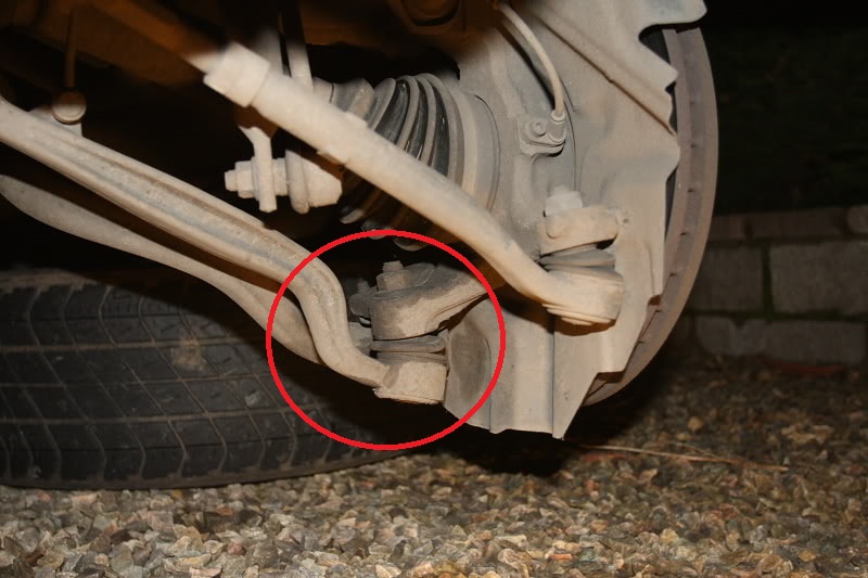

S cim mam problem, je gulovy cap. Striekal som tam wd-cko, lacne skrutkovacie udelatko na vytlacanie capov sa mi zdeformovalo, cap sa ani nepohol. Co som zatial neskusal, je naozaj hruba sila a velke kladivo, toho sa trochu bojim. Alebo to radsej nahriat?

daj foto, aky cap myslis.

ja to odfotene nemam, ale tento to je:
(este doplnim - matica isla dole relativne lahko, cize problem mam len stiahnut cap dole)

kladivo (nie kladivko :) ) (ak mas priestor na naprah). z druhej sprany to podopri minimalne rovnako tazkym kladivom, aby to bolo pre ten cap bezbolestne. :wink:
alebo "skrutkovacie udelatko", ale kvalitne...

Chce to len vyraziť konus.

teslo píše:kladivo (nie kladivko :) ) (ak mas priestor na naprah). z druhej sprany to podopri minimalne rovnako tazkym kladivom, aby to bolo pre ten cap bezbolestne. :wink:
na tohle staci i kladivecko.. :angel

Nahriat a dve kladiva oproti sebe a buchnut a musi to vypadnut

S capmi si nakoniec poradil uplne jednoduchy vidicovy vyrazac, 1kg kladivko a primerane mnozstvo sily.
