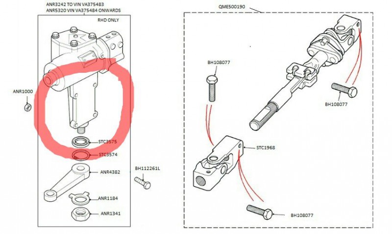

ahojte su v tejto casti nejake loziska co sa tam mozu vybit? vydava to vrzgavy zvuk a nieco bucha jaj kov o kov ale z kade to ide na 100% neviem. ked mykam volantom a dam ruku na tu oznacenu cast tak sa mi zda jak keby to islo z tade. bucha to aj ked prejdem cez nerovnost a koleso ako keby sa odlahcilo a v tedy to buchne ale nie vzdy.

Mas vsetko dotiahnute bez voli? Inak ano, v domceku riadenia su ozubenia, ktore sa mozu vybit. U P38 sice nie az tak casty problem ako u DEF/Disco/RRC, ale len preto, ze tych aut jazdi v terene menej. Na tycke riadenia su klbiky, ktore mozu odist.

Tak dnes som vymenil tyce riadenia a je vola v skrinke riadenia nie velka ale je. Idu z nej vrzgave zvuky. Je to na vymenu alebo da sa opravit?

Ludi so skusenostami s repasom domceka riadenia v P38 vela nenajdes. Ja by som Ti odporucal kupit novy a s tymto sa skusit pohrat. A potom by si nam mohol referovat poznatky :wink:

Ale len tak okrajovo...si si ozaj isty, ze vrzgave zvuky idu z domceka riadenia? Nie je slabo dotiahnuty k ramu? Alebo tie zvyku nejdu z niecoho ineho? pohyblivych capov je tam dost.

Nevím jak na P38, ale myslím si, že to bude stejné jako na D2 a tam se dá vůle převodky řízení nastavovat - prostě se utáhne šroub nahoře na převodce, tak aby když jsou kola rovně, to právě nemělo vůli. Nesmí se to přehnat. Já když jsem to na D2 takto dotáhnul, tak i přestala téct (prolínat).

Sice som pre tento domcek riadenia nevidel podobnu instrukciu ako pre DEF/D1/D2/RRC, ale predpokladam, ze by to mohlo fungovat.
Jedna velmi dolezita informacia. Vola sa musi nastavovat presne v strede. Pri vytoceni bude v tychto domcekoch vola vzdy a s vacsim vytocenim sa zvacsuje.

urcito to ide z domceka. zacalo to po umyti auta jak keby bole nieco nenamazane. ale vola tam je. skusal som to ked som mal tyce riadenia dole. rukov som hybal hriadelom co ide z domca smerom dole. a vtedy to klepkalo. ked idem a klepne to tak to citim az v nohah ten buchot. nedavno som menil silenty na pantharde v predu aj v zadu, v predu nove mechy, tyce riadenia a chystam sa vymenit aj silentbloky ramien. menena hadica zo serva do domceka nova kvapalina.
mate niekto dobry domec doma?

pre istotu. volu domceka si skusal presne v strede? tzn. tocil si s domcekom cez cely rozsah a vola bola vsade? ako som pisal, uz pri miernom vytoceni sa v domceku vola zacne vytvarat a cim viac vytoceny, tym je vacsia. Preto to aj Madtom pisal, ze vola sa nastavuje len presne v strede.
zvisle capy, naboje a tlmic riadenia su v poriadku?

panhardka je dobre dotiahnuta?
Panhard rod to chassis nut and bolt ................................. 200Nm
Panhard rod to axle bolt ................................................... 200Nm
Steering box to chassis nuts and bolts ............................. 125Nm
Nespochybnujem, ze moze byt vadny aj domcek riadenia, ale napriklad uvolnenia panhardka a ramena mozu vydavat presne praskave, vrzgave zvuky pri jazde. Treba najskor vylucit jednoduchsie priciny.
Domceky riadenia sme zlomili s kamarom uz tri, takze nejako vyrazne ma to neprekvapuje, ale P38 zatial ani jeden. Ale to bude len tym, ze s P38 v terene jazdim len tak zlahka.
