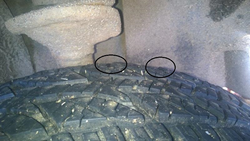

Zdravim,
zakladam nove tema, i kdyz teda se timto zabyvame v mnoha jinych, ale vzdy je to tam jen tak na okraj...
Prikladam fotku, co se mi stalo s pneumatikama (mam nove tlumice).
Huceni jako blazen, ale vypada to, ze to delaji skutecne jen ty pneu
Kouknete na obrazek.
Podezreni po precteni nekolika typu pada na silentbloky v kolech...mam to na zadnich kolech.

skus to dat na hever a zahybat kolesem.. ci sa bude trepat,mne na zadnem kolese odesel silentblok ale ked sem kopel do kolesa tak sa hybalo aj bez hevera.lomcovalo to

Co je "silentblok v kole"?
vycházím z teorie, že hřebík který vyčnívá, dostane ránu. Já bych jezdil dokud to nezažehlíš, tedy pokud to jenom hučí ale nevibruje celým autem.

...silentblok ramene...
jinak to budu resit az budu muset kupovat nove pneu a nebo az to zacne opravdu vibrovat...

no to se nezažehlí ,jak se mylně domnívá Hanys, ale bude se to zvětšovat , -jedině opravit

jj, nesrovna se to...je to spise cim dal vetsi...nevim, zda myslis nejak opravit pneu...do toho bych stejne nesel. Az budu kupovat pneu, tak opravim pricinu...ty silentbloky.
Ale je to fakt masakr, clvoek nechape, ze se tohle muze stat, ze jeden spalik ze vzorku je skoro o dva mm nizsi nez ten nasledujici a vlastne i ten predchozi - jak kdyby to nekdo ukousnul

opravit to uložení nápravy !, ono to dělá většinou takový zuby jako na pile nebo prosedlý plošky , no kdyby se ty kola namontovaly na zadní tuhou nápravu s dobrýma tlumičema a občas je vzájemně prohodit, tak je šance že se to po nějaké době zažehlí

ty pneu mam na zadni naprave a prohazuju je

no joo ,ale to musíš tak po 15000km

Standartne prohazuju pneu mezi napravama, pac predni se sjizdi vice...tak jednou za rok, zalezi na tom jak jsou sjete. Ted, kdyz se zacaly srat ty zadni, tak uz jsem je jen prohodil mezi sebou

jo to je správný, já je prohazuju tak asi po 8tis až 10tis km

No ja vám nevim, ale nic tak hrozného tam nevidim. Že ty bloky dostavaji trvar trohu jako pilove zuby je celkem běžne udělá to každa guma, podle směru otačení.
Takže souhlasim s Honzikem hod to na předek a dolitej to.
A přiznam se že při najezdu cca 30tkm na osobaku se mužu vysrat na nějake otačení a přehazováni a nikdy jsem neměl problem. jediny rozdil je že dokupuju jen 2gumy a ne 4najednou.
Navic výhoda je že když dojíždím gumy nemám 4slicky ale jen 2.

ono to je blbe videt, ale rozdil je tam minimalne 2 mm a to uz je masakr. Ty pneu maji jeste cca 7-8 mm...vcera jsem to meril.
ja to nijak extremne neresim, jen to teda dela hroznej zvuk a clovek by si myslel, ze to je nekde v pohonu (ird, diferencial).

Pokud to huci v zatackach a v rejdu se auto sprajcuje tak zkontroluj visco (predpokladam ze mas Freecko). Muzes ji mit zatuhlou a zadek se neodpojuje. Zacne to trhat silentbloky, gumy a casem IRD.

delaji to jeste tlumice

tiez si myslim ze by to mohli byt tlmice

Jojo, tlumice novy (meneny pred nakupem novych pneu). Skutecne si myslim, ze to bude silentblokama v ramenech. Je to tam nejak divne udelany... viz http://www.landroverforum.cz/forum/view ... di#p322170

Ahoj, no nevím nevím, já tak přišel o jedny pneu najel jsem na nich 27 000 a musel jsem je vyhodit. Jak jsem si všimnul, že se oskakávají tak jsem vyměnil tlumiče, začal přehazovat a spíš se to ještě zhoršilo po tom přehazování, jak už jsou oskákané tak už se to nedá zastavit. Vůbec se s tím nedalo jezdit, poskakovalo to hučelo no běs. Koupil jsem nové ,ty už jsem nepřehazoval najel jsem na nich 65000(byly to BF Goodrich Mud Terrain T-A KM2) Minulý týden jsem je dojel taky už hučely a byly oskakané, ale už tam bylo cca.5mm. Tak jsem teď koupil Hankook Dynapro MT RT03 a uvidím.
Když si zadáš do vyhledávače "oskákané pneu" tak se to řeší na více fórech,audi,BMW,škoda.... dokonce aj motorkáři. Někteří říkají že je to typem pneu nebo špatnou směsí pneumatik ????
