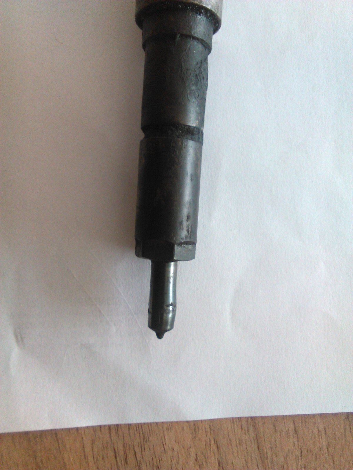

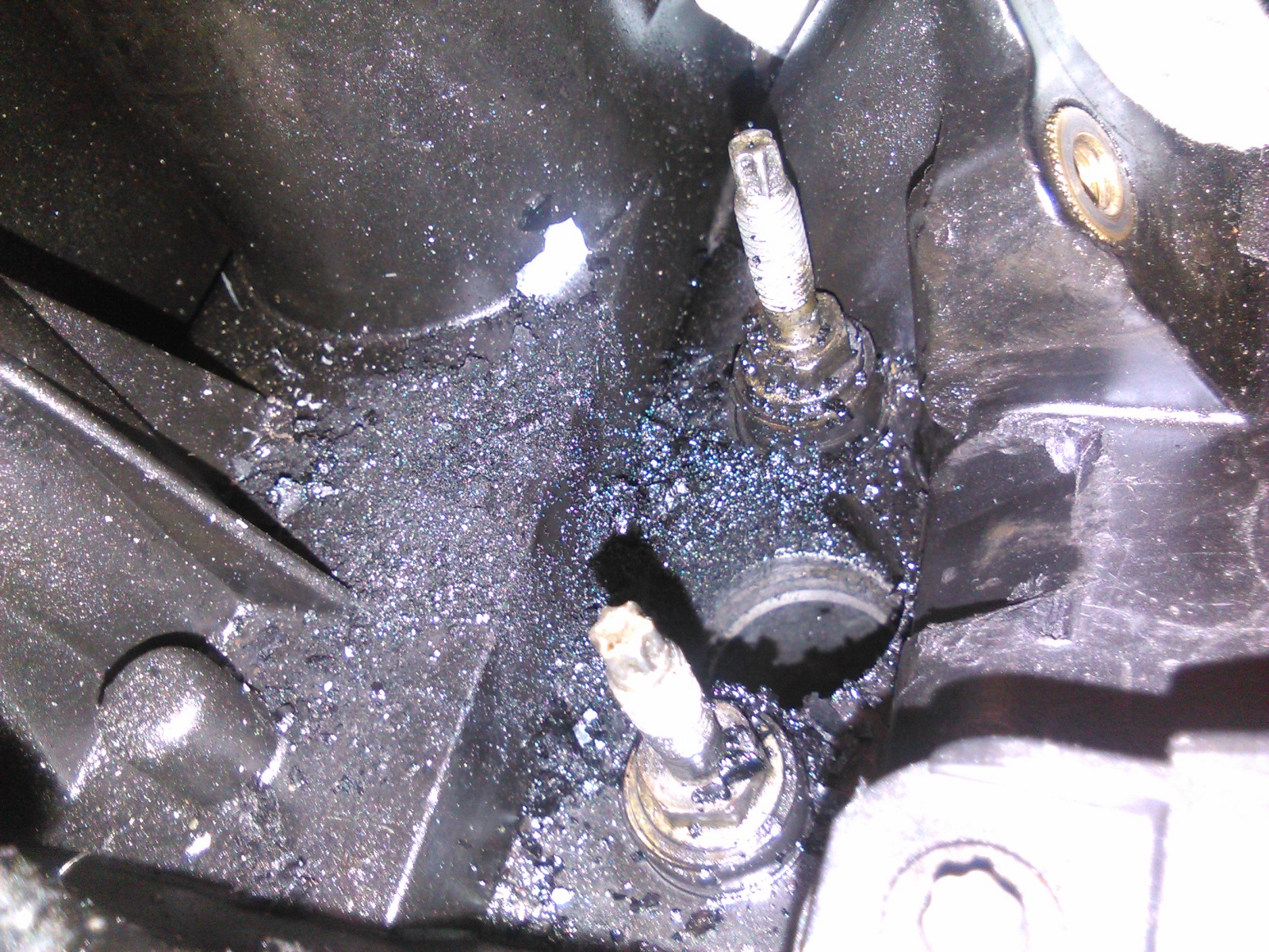

Re: Range Rover L322 JEDEN PROBLÉM ZA DRUHÝM PROSÍM O POMOC
Tak po urputném boji jsme dostali ven i dva vstřiky, které byly hodně zarostlé, současně se vstřikem jsme vydolovali i kopici uhlí
. Jeden vstřik je totálně KO už od pohledu...
to snad ani není možné že v mém motoru je tolik bordelu
Tak je to 10r. auto, dá sa predpokladať že má za sebou 300 000+ km takže má nárok
