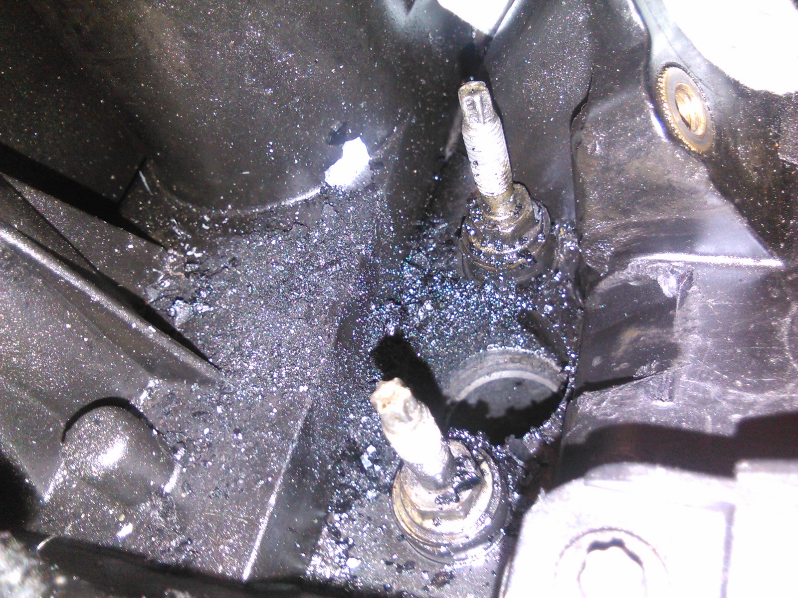

#14 Příspěvek od eliott » 22 říj 2015 20:40
Tak po urputném boji jsme dostali ven i dva vstřiky, které byly hodně zarostlé, současně se vstřikem jsme vydolovali i kopici uhlí :lol: . Jeden vstřik je totálně KO už od pohledu...

#15 Příspěvek od Jan švamberk » 22 říj 2015 21:20
to snad ani není možné že v mém motoru je tolik bordelu :shock:

#16 Příspěvek od Acon » 23 říj 2015 07:09
Tak je to 10r. auto, dá sa predpokladať že má za sebou 300 000+ km takže má nárok ;-)
